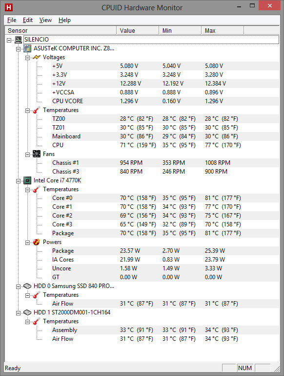

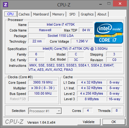

Hallo zusammen,
habe seit heute einen 4770k mit noctua nh-d14 auf nem Asus Z87-A Board.
Habe im Bios die Lüfter auf Turbo gestellt, den Multi auf 39 auf allen Cores (oder besser auf Auto stellen?). Core Voltage ist auf Auto. XMP angeschaltet.
Bei Prime wird die CPU bis zu 75° heiß, im Schnitt auf 70°.
Habe von Undervolten gelesen, aber wenn ich die Core Voltage auf z.B. 1V Stelle, startet das Ding nicht mehr.
Hab jetzt viel gelesen, bin aber immer noch unsicher. Möchte eigentlich (noch) nicht übertakten, sondern das Ding nur gescheit laufen lassen.
Sind soweit alle Einstellungen ok?
So sieht CPU-Z aus während Prime läuft:
Temperaturen:
Ist das in Ordnung?
Gibts irgendwie Richtwerte an die ich mich halten kann? Oder soll ich darauf vertrauen, dass das Board das schon richtig

Temperatur ist o.k
@ gratuliere neues teil.

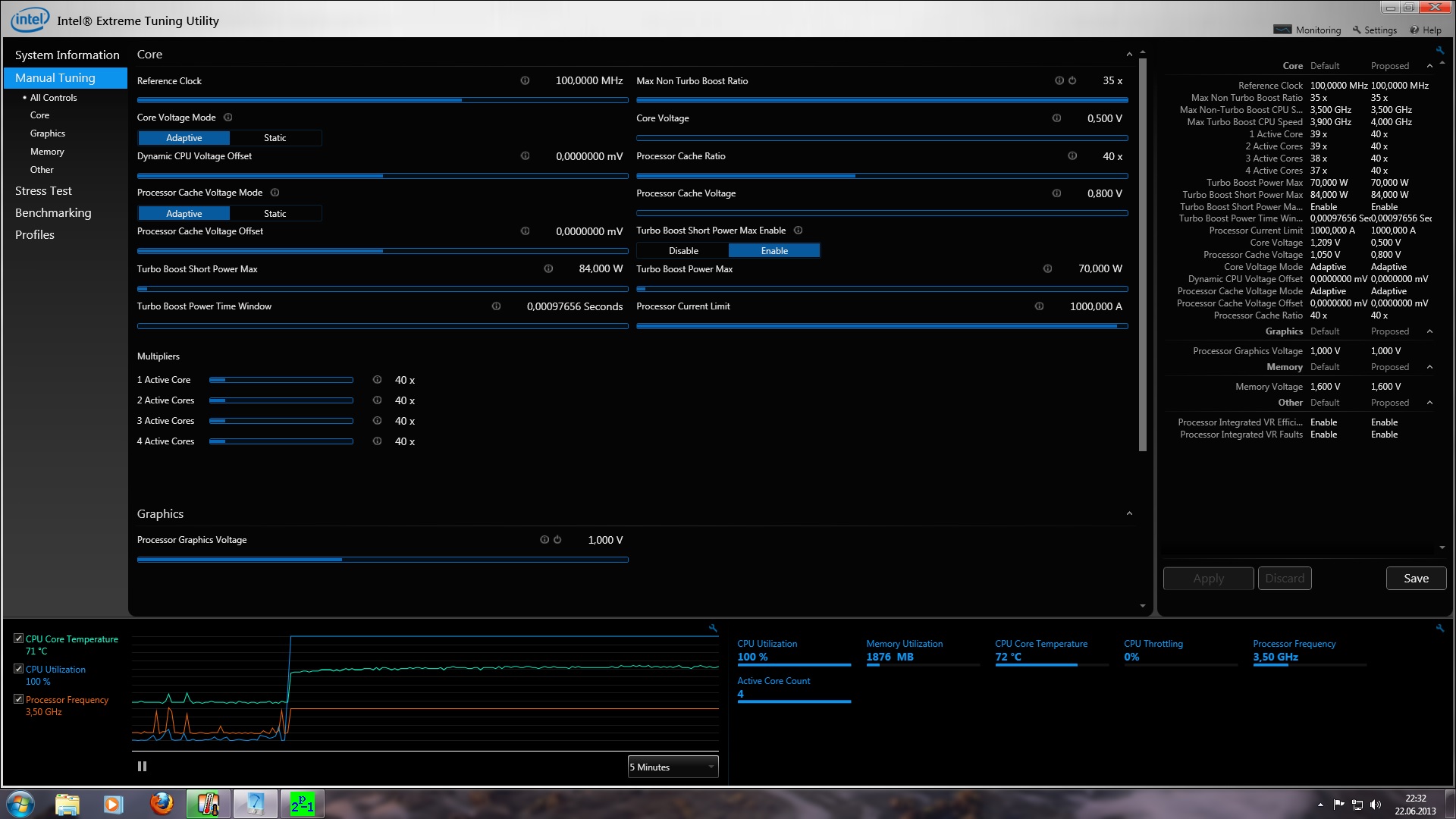

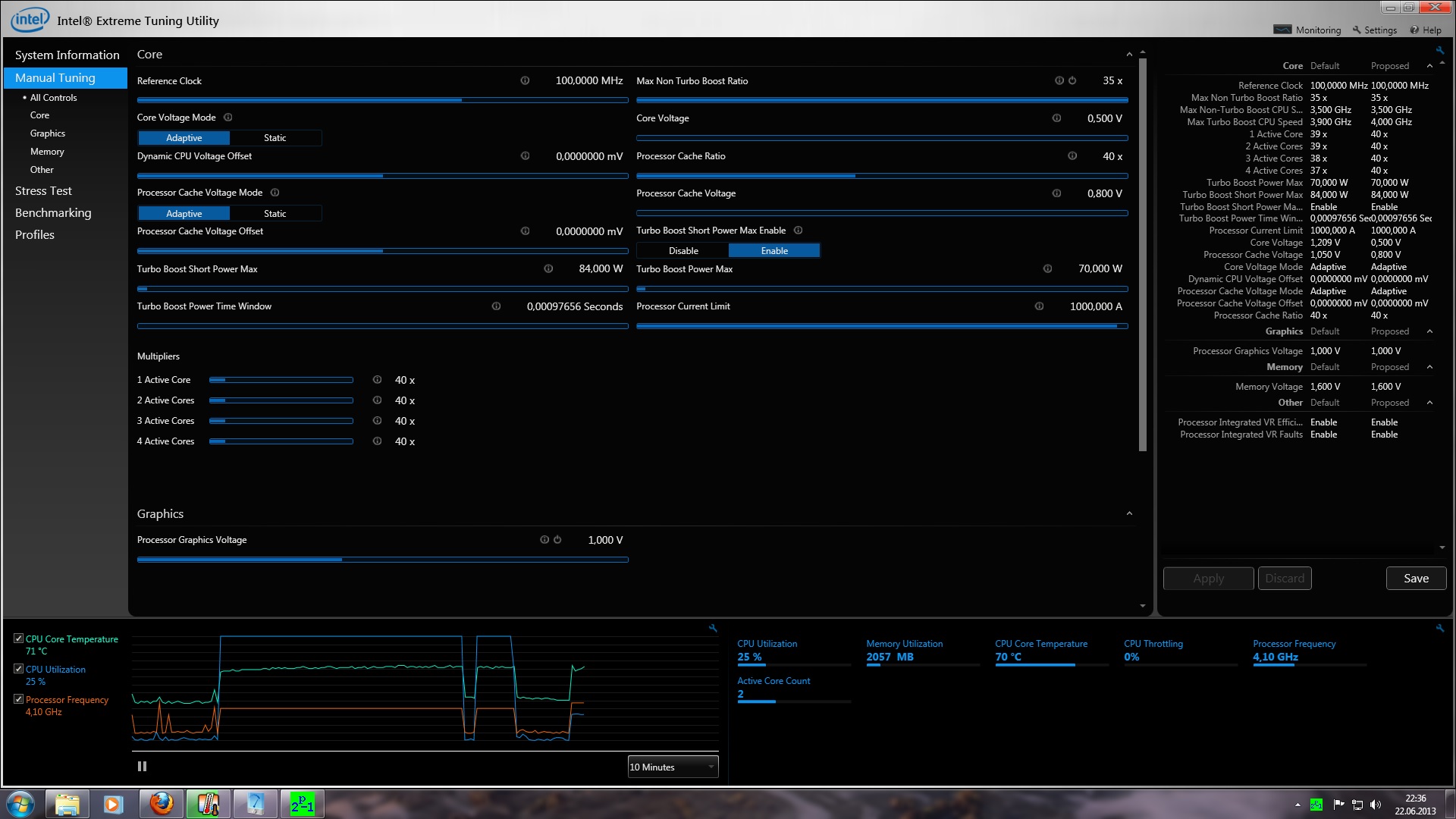

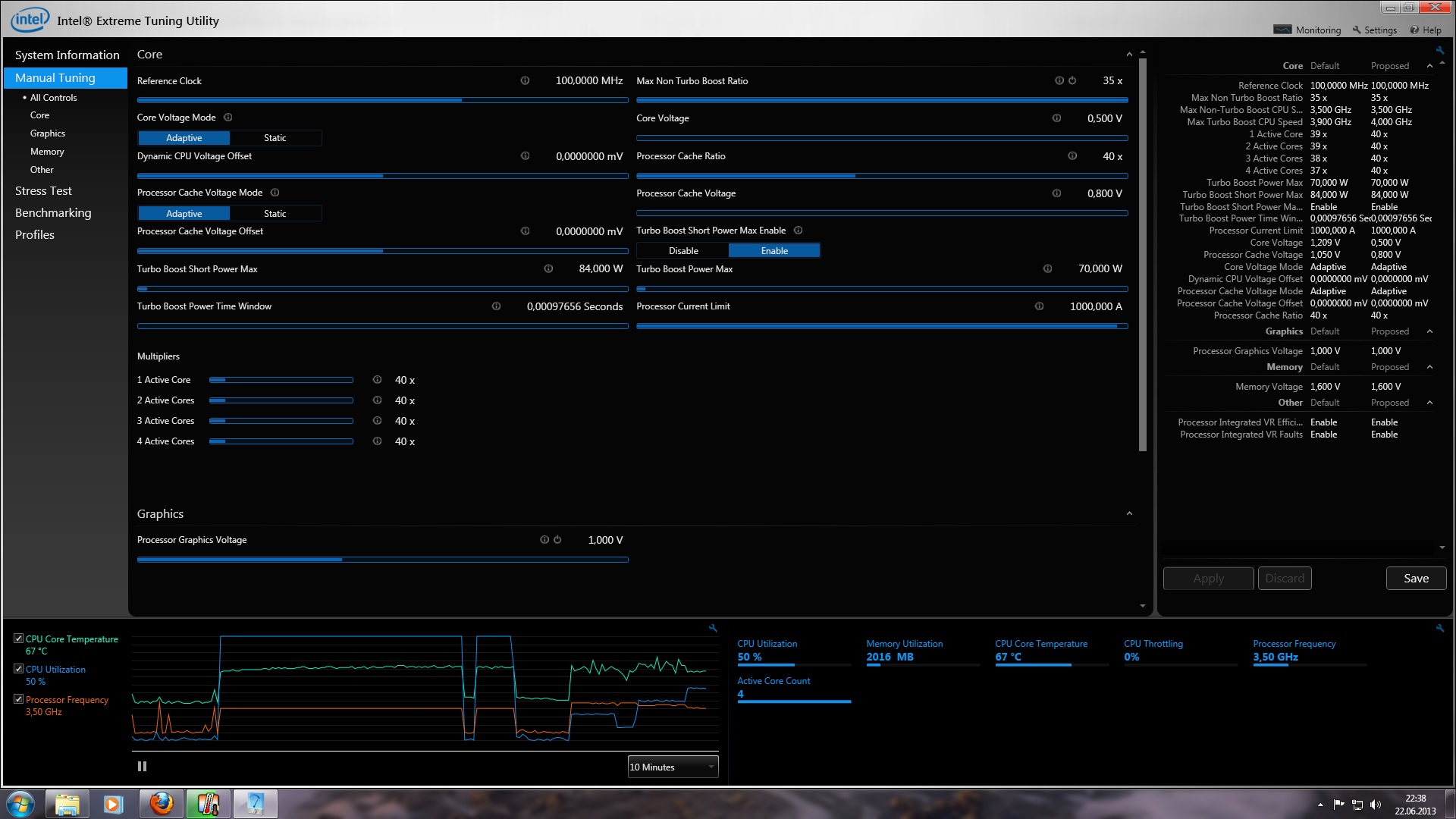

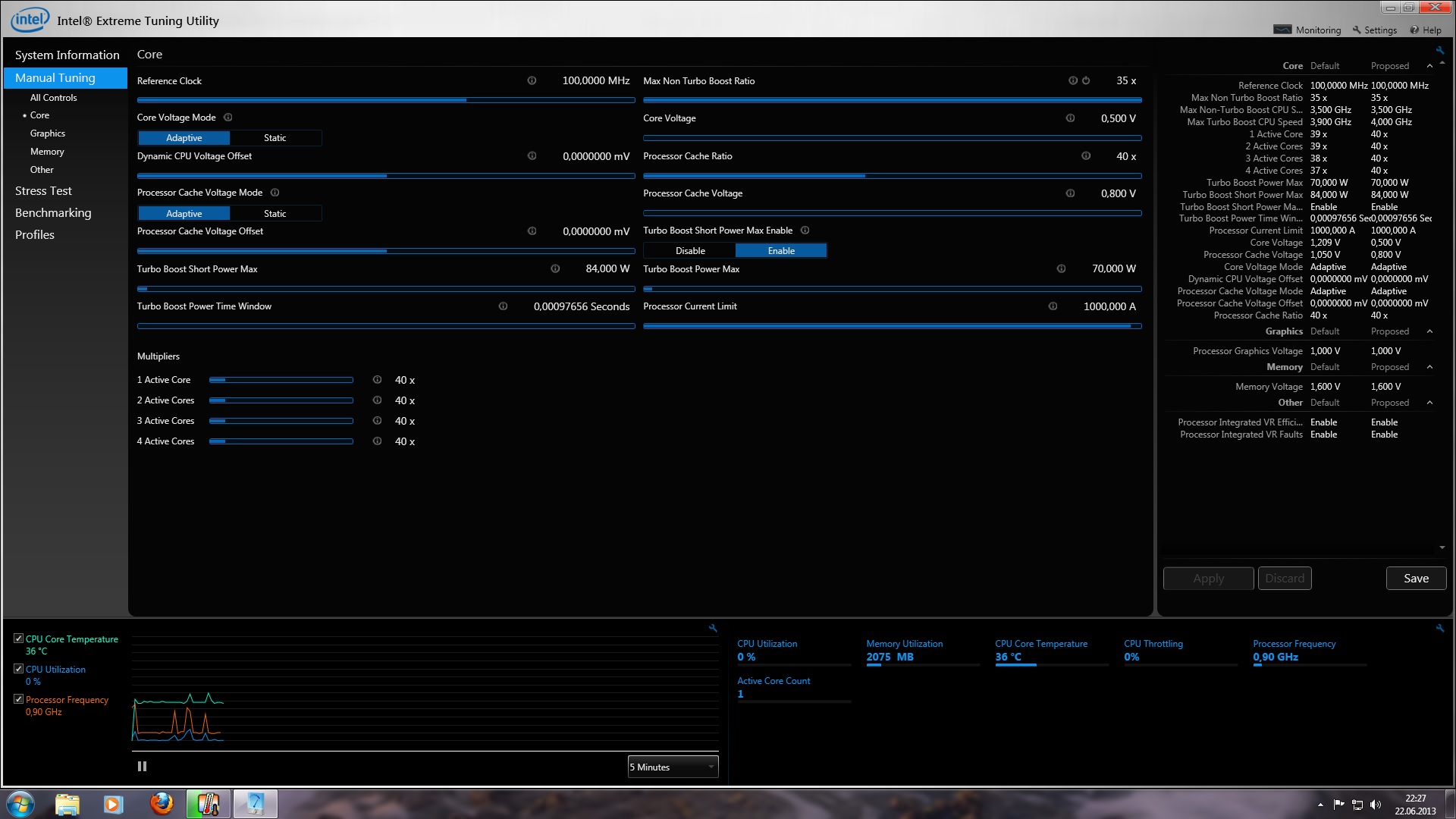

Die letzte Stunde hab ich mal ein wenig mit dem freien Multiplikator meines 4770K (Board: Z87X-UD3H) rumgespielt. Jedes Mal bei Windows-Start hat Core Temp die Frequenz auch so angezeigt, wie ich sie eingestellt hatte. Sobald ich aber Prime mit 8 Workern oder den AIDA64 Stresstest angeworfen hab, ging der Takt sofort auf 3,5 GHz zurück. Egal, ob ich im Bios den Turbo ein- oder ausgeschaltet hab und egal, ob 3,9 GHz oder 4,3 GHz eingestellt waren. Er geht immer auf 3,5 GHz zurück. :confused_alt:
Hab ich irgendeine Einstellung übersehen? Im UEFI ist neben den Schiebereglern bei der Taktfrequenz ein Kippschalter mit ein/aus. Auch, wenn ich die auf "ein" stelle sind die beim nächten Besuch im UEFI wieder aus. :confused_alt:
Ich hatte vorhern nen AMD Phenom II X3 720 BE, da musste man nur den Multiplikator ändern und ggf. an der Spannung drehen. Soll das bei Intel wirklich so viel komplizierter sein?
Möglicherweise legt dein Board den vollen Turbo-Takt nur dann an, wenn lediglich ein Kern ausgelastet ist. Laut Intel-Spezifikation darf der Turbo bei voller Last auf allen Kernen offiziell nicht verwendet werden, statt dessen wird bei 100 % CPU der Grundtakt verwendet. Viele Boards tricksen hier jedoch, indem sie den Turbo auch bei 100 % Last noch voll anlegen. Du könntest mal schauen, ob du im BIOS einstellen kannst wie der Turbo funktionieren soll (also Intel-Specs oder voll auf alle Kerne).

Im UEFI hab ich keine Option gefunden, bei voller Last den Turbo nutzen zu können. Aber das Gigabyte Board verhält sich trotzdem seltsam. Ich hab sowohl den Grundtakt, als auch den Turbotakt für 1, 2, 3 und 4 Kerne auf 4,0 GHz gestellt.
Und das kam dabei raus:
ilde_4GHz.jpg prime95_2_workers_4GHz.jpg prime95_3_workers_4GHz.jpg prime95_4_workers_4GHz.jpg prime95_8_workers_4GHz.jpg
:confused_alt:
Die 4,1 GHz haben mich am meisten überrascht.
