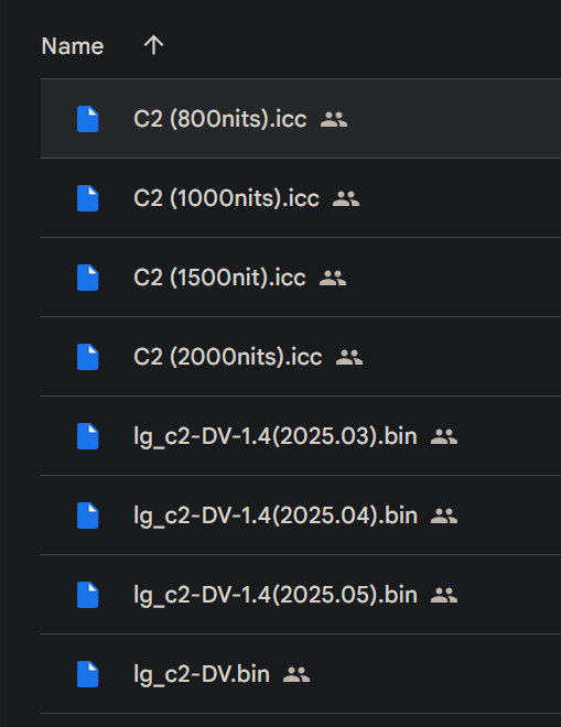

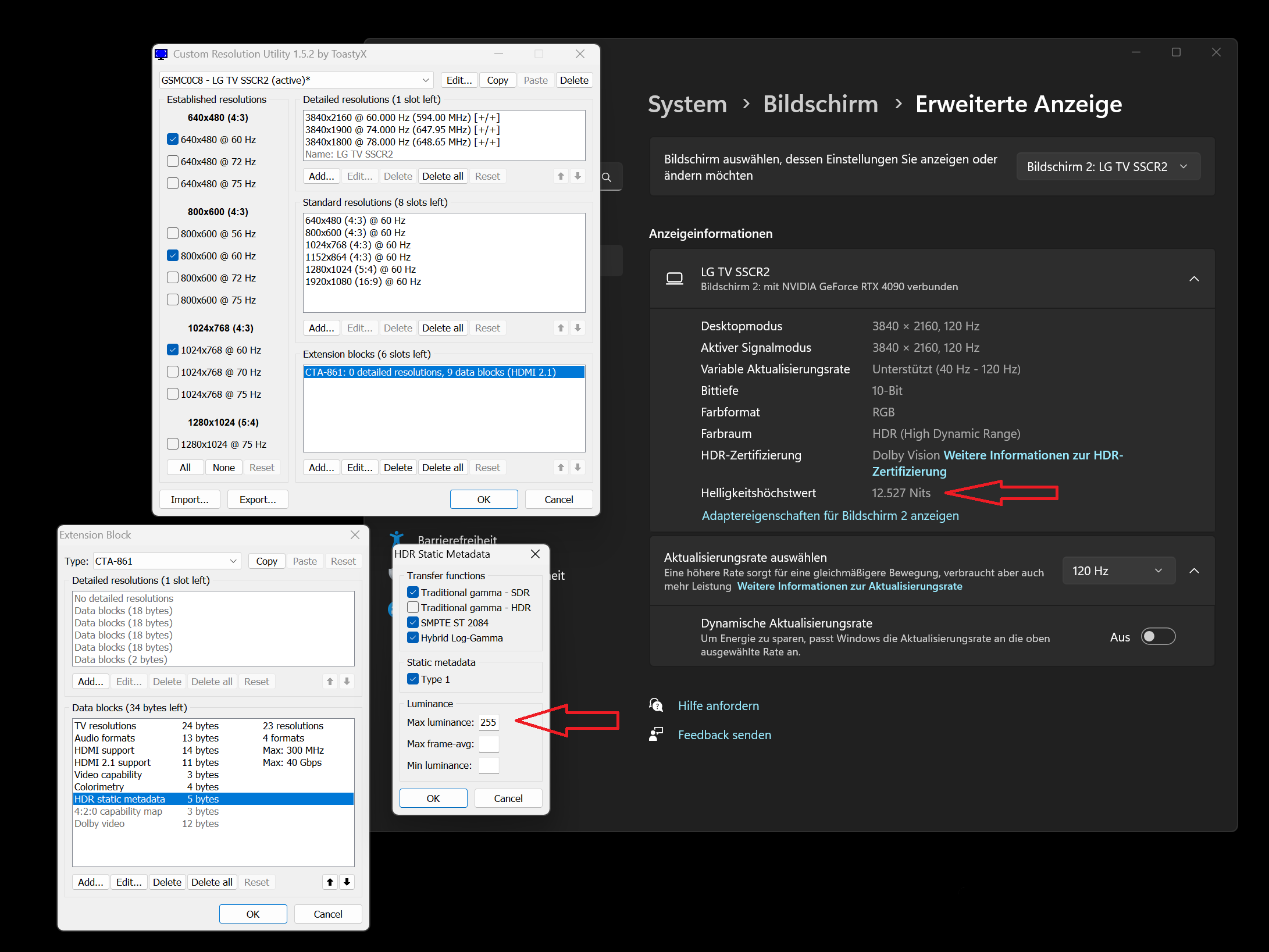

Pizza! schrieb:
Tja ich hab vorher nix exportiert 😅
Theoretisch kann ich das System umbauen und vom 285K das normale Profil holen.
Hmm hatte der nich auch das normale C2 Profil da verlinkt ?
Nimm ein Profil von den oberen bzw eben das erste Profil oben .. die unten sind ja die Dolby Profile
die dann nich nehmen
https://drive.google.com/drive/folders/1xgEedGwJJjSXhrD7dn8NwtTmakSmL8Sk
Damit sollte der Dolby Eintrag dann auch wieder weg sein
Aber seltsam das bei dir DDU + Treiber Neuinstall bzw der CRU Resette nich geht das geht bei mir
zu 100 % immer weil das eben die EDID auf Standart setzt

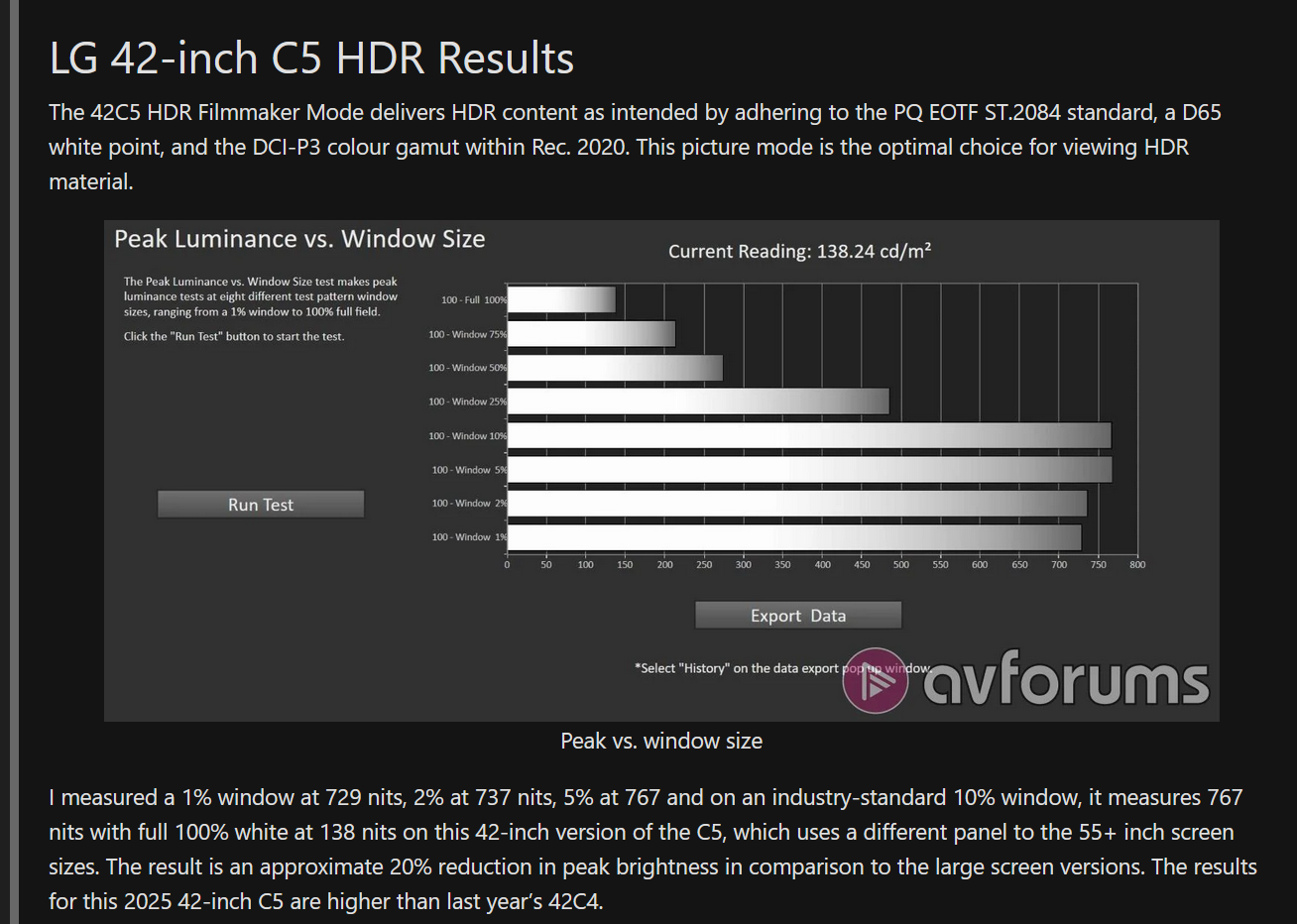

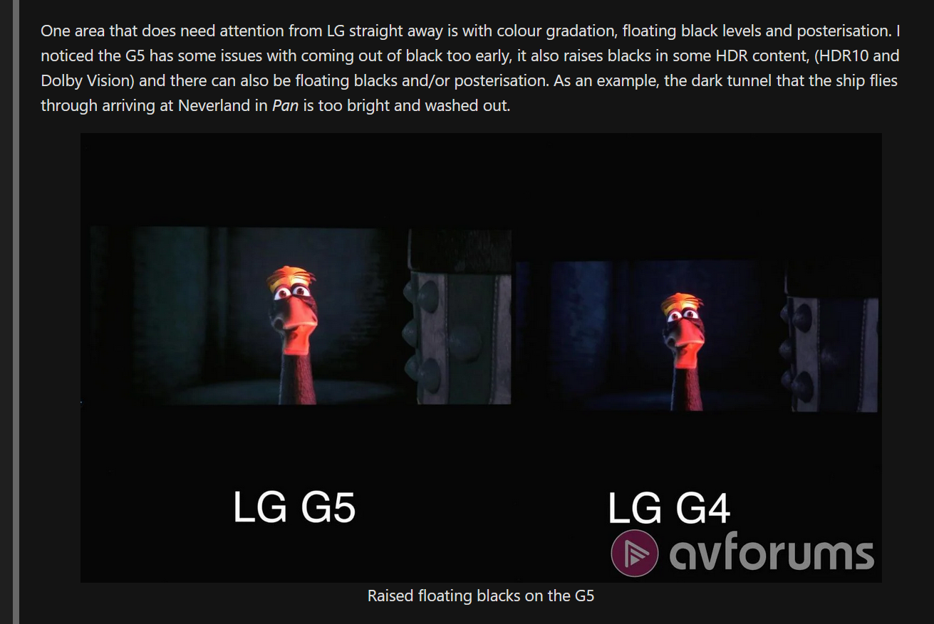

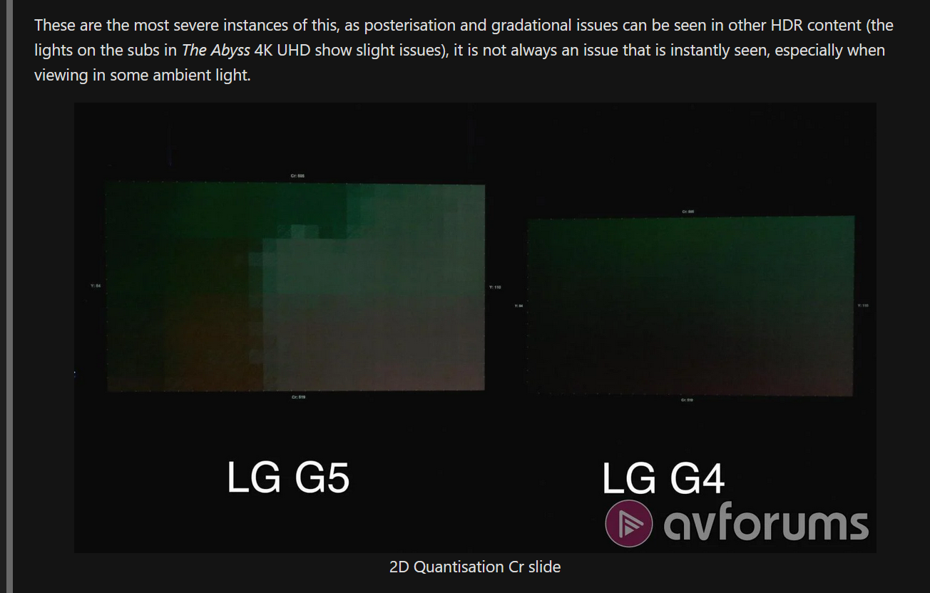

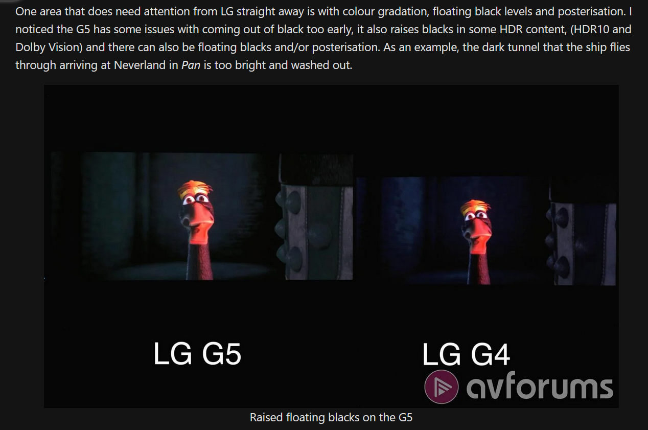

MehlstaubtheCat schrieb:
Jepp das is seit dem release bzw seit den Reviews bekannt

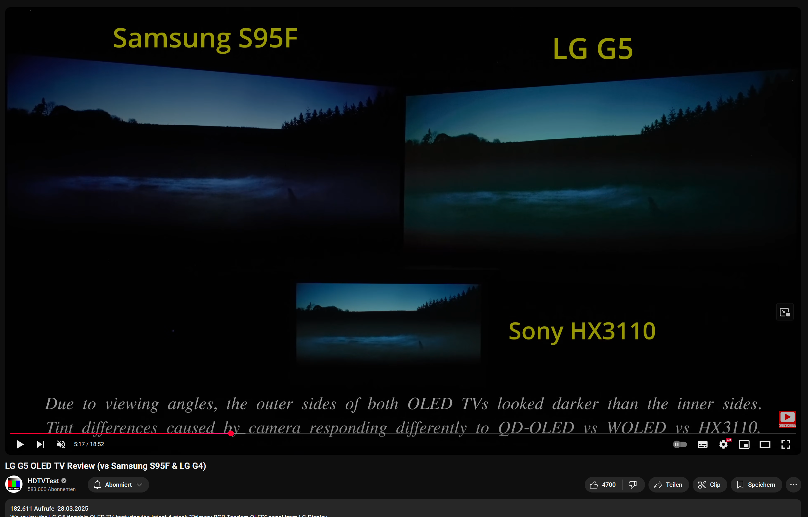

Review vom 26.3 :
https://www.avforums.com/reviews/lg-g5-oled65g5-4k-oled-tv-review.22592/
28.3 :

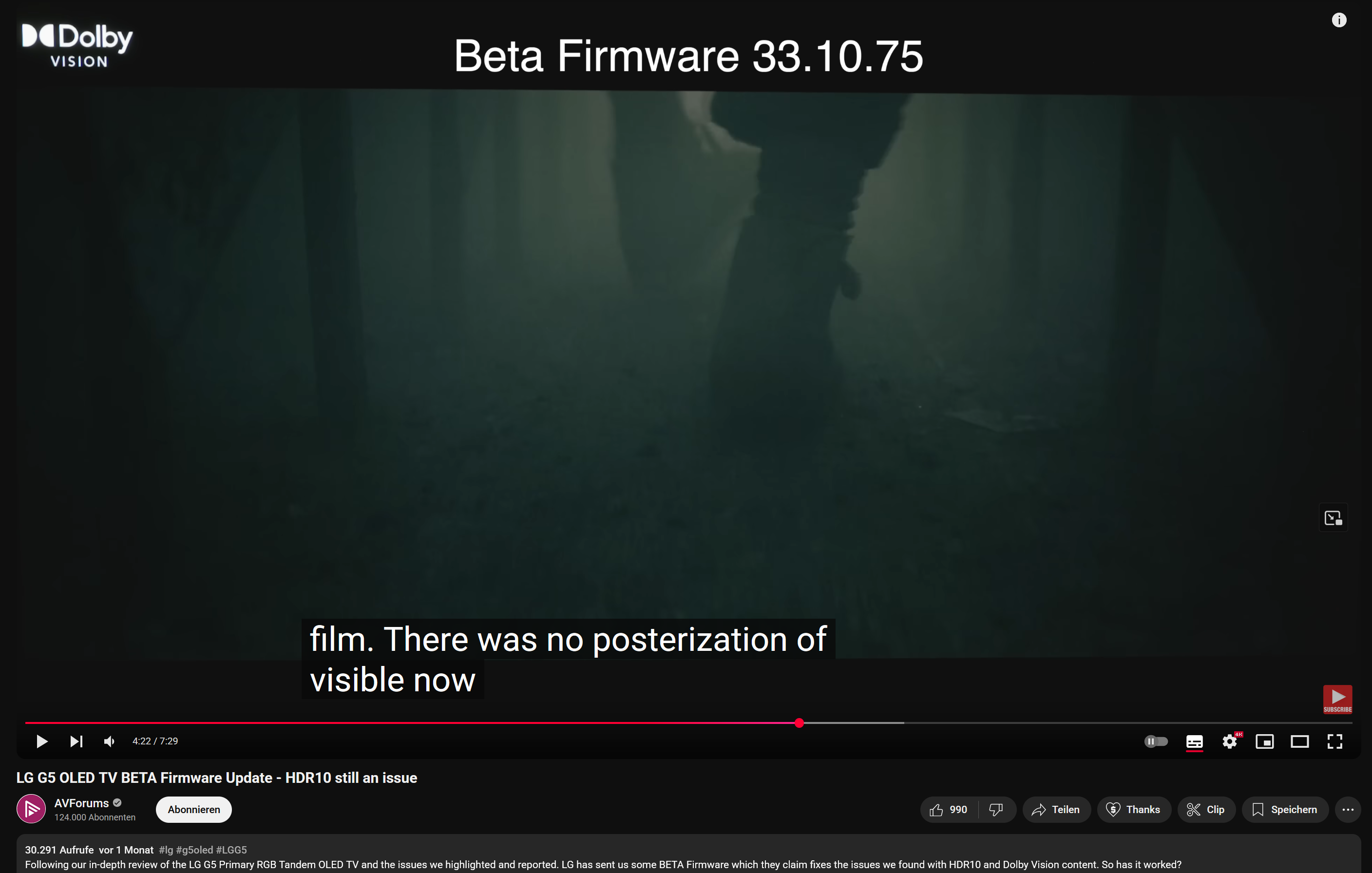

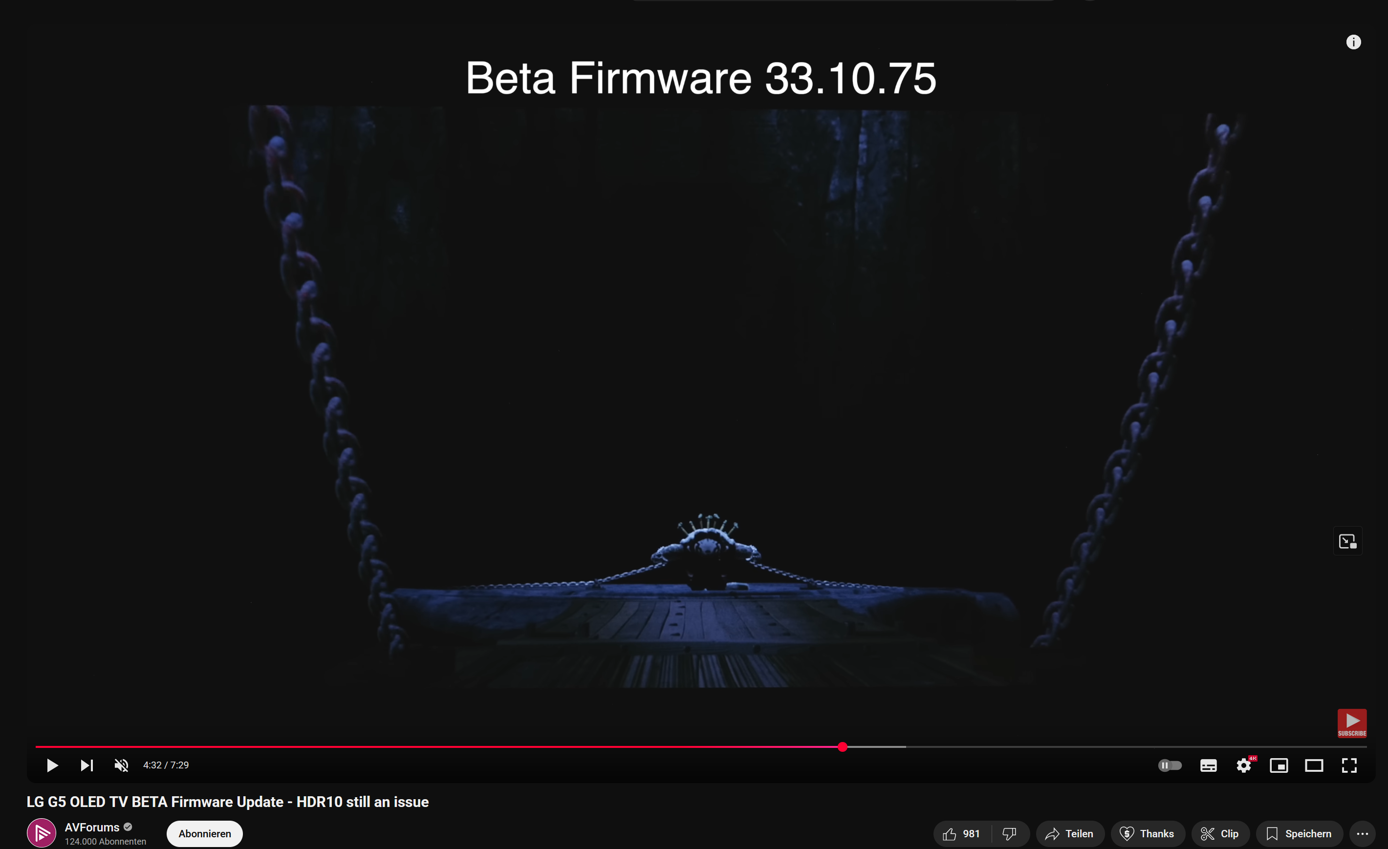

Das war die Firmware die Dolby Vision gefixt hat aber HDR 10 hats halt noch :
Der Dolby Vision Mode hatte das erst auch aber da hat LG schon ein Firmware Fix fĂŒr gebracht
Es soll aktuell auch schon an nem Firmware fix fĂŒr den HDR10 Mode gebastelt werden von LG
Is nur ne Frage der Zeit bis sie es Fixen
Aber generell gesehen echt heavy das LG ein High End Model so in den Markt entlÀsst
sowas dĂŒrfte nich passieren .. aber zumindest sind sie ja drann es zu fixen
Den LG C5 plagt das auch is nich nur bei der G5 Serie so

.icc sind die Farbprofile
die .bin Dateien sind das angepasste LG C2 Dolby Vision Zertifizierung, also 2 paar Schuhe
Ich werde demnÀchst einfach Windows neu machen oder gucken ob ich das Profil vom 285K importieren kann, dort hab ich das Zeug nicht gemacht.
  • GefĂ€llt mir
Reaktionen: Stagefire
Stimmt .. hatte ich ĂŒbersehen

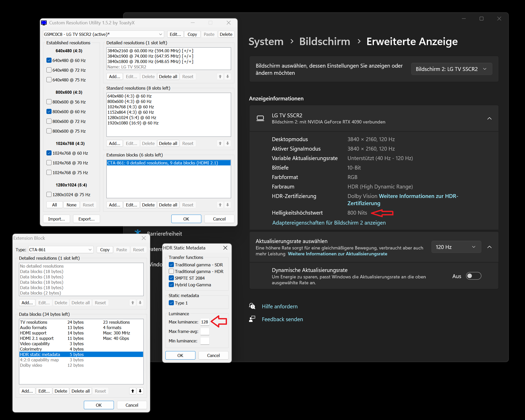

Könnte dir auch mein Standart 48" CX .bin Profil irgendwie zukommen lassen zb ĂŒbern File Hoster und danach machst halt n EDID reset damit du dein Standart Profil wieder hast

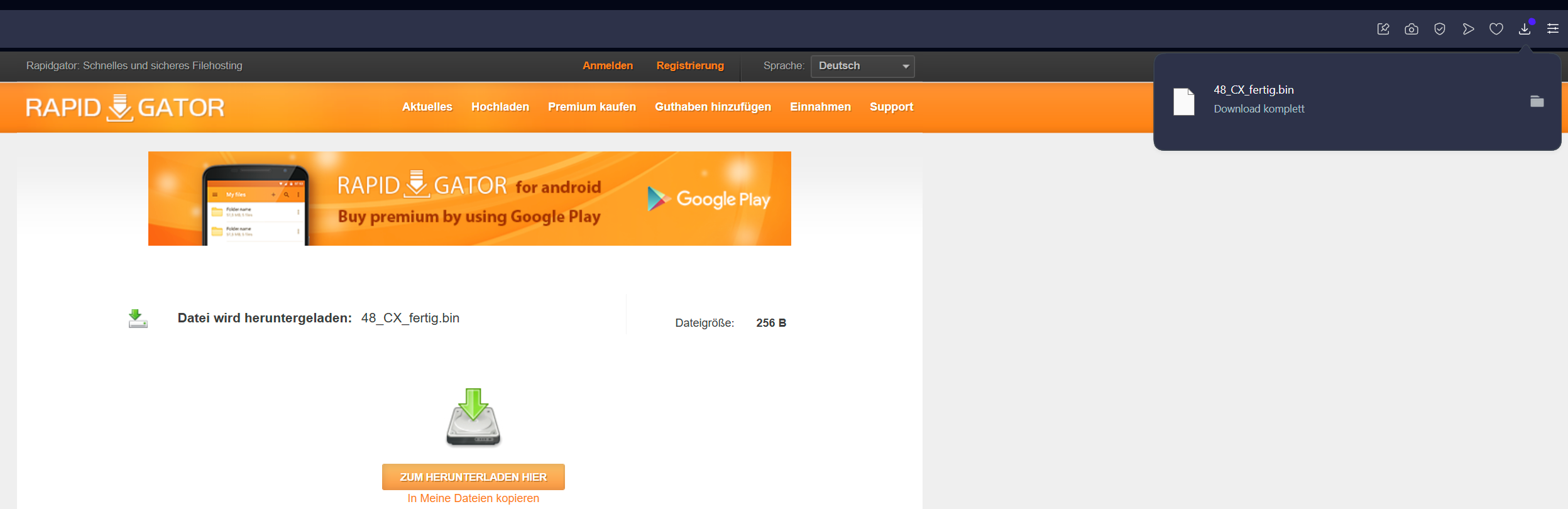

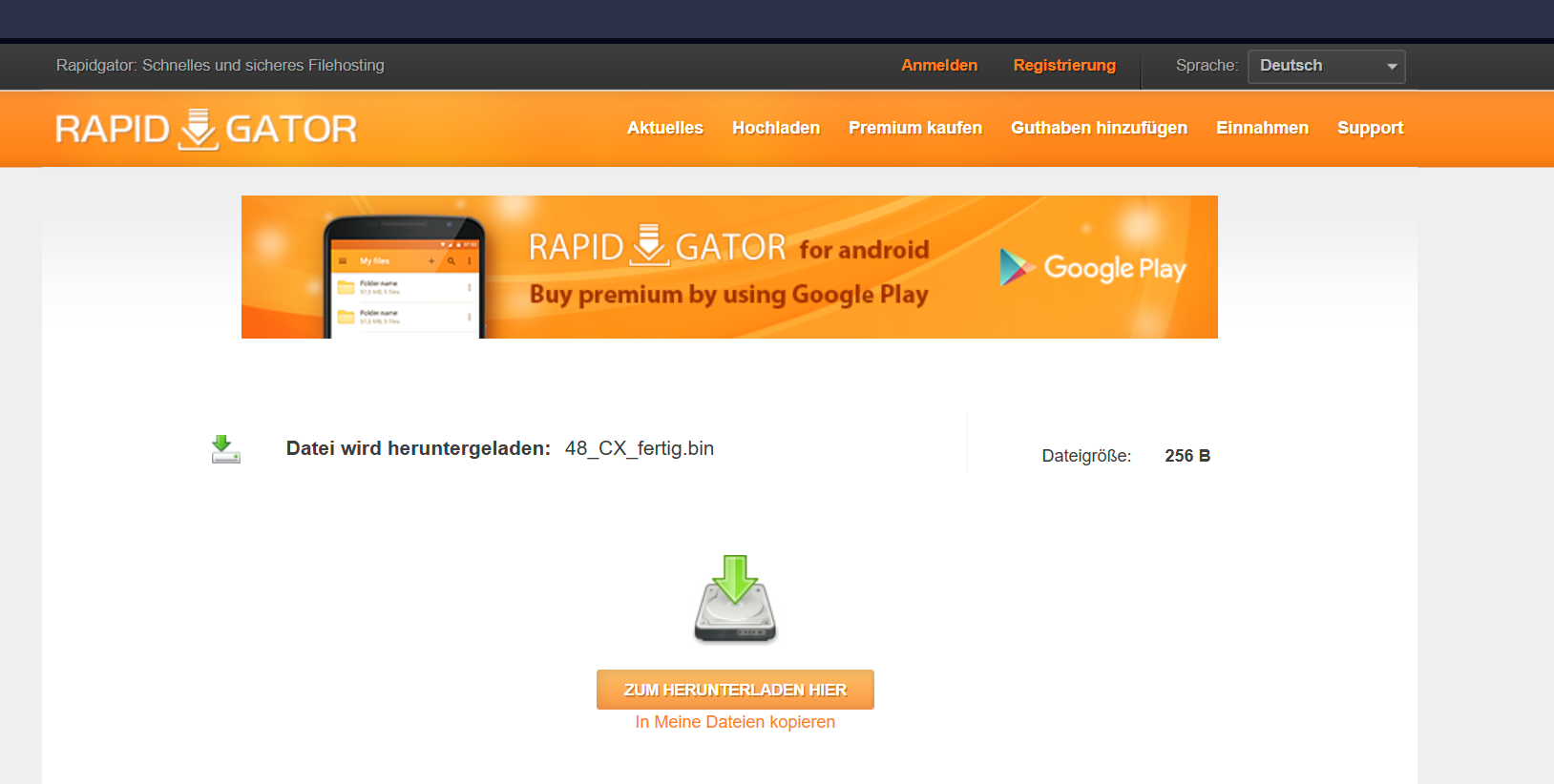

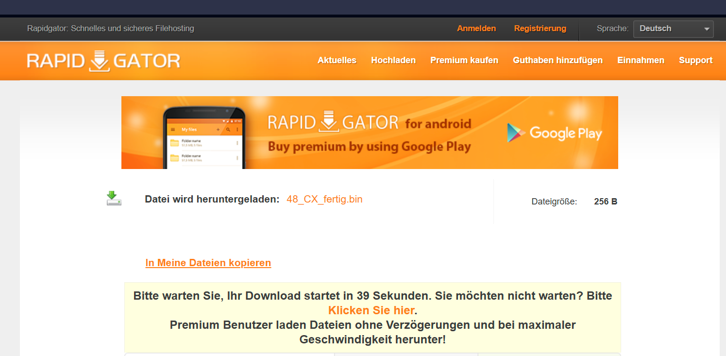

Hier is mein standart 48" CX .bin Profil .. importier das bei CRU
hab da zwar schon ein paar Auflösungen dazu editiert ( zb 3840 x 1900 und 3840 x 1800 )
und bei Max Lumi die 128 eingegeben fĂŒr die 800 Nits
sowie eben die 4096 x 2160 Auflösungen rausgelöscht
aber du kannst dannach ja CRU wieder resetten und dann sollte alles wieder normal bei dir sein

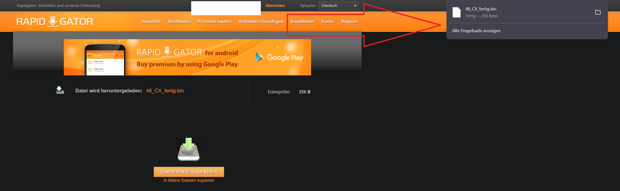

https://rapidgator.net/file/47c712f77aedb276020d0dfaa9ffa03b/48_CX_fertig.bin.html

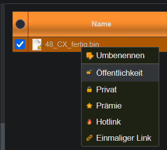

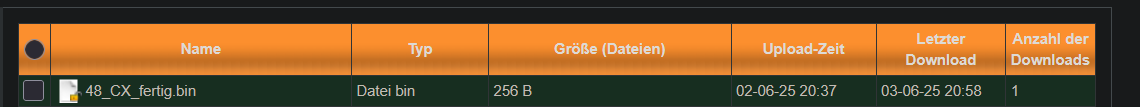

@Pizza!
Ich schau nochmal kurz ob ich die Datei auf Privat gestellt hab
Das Schloss is auf ... is öffentlich

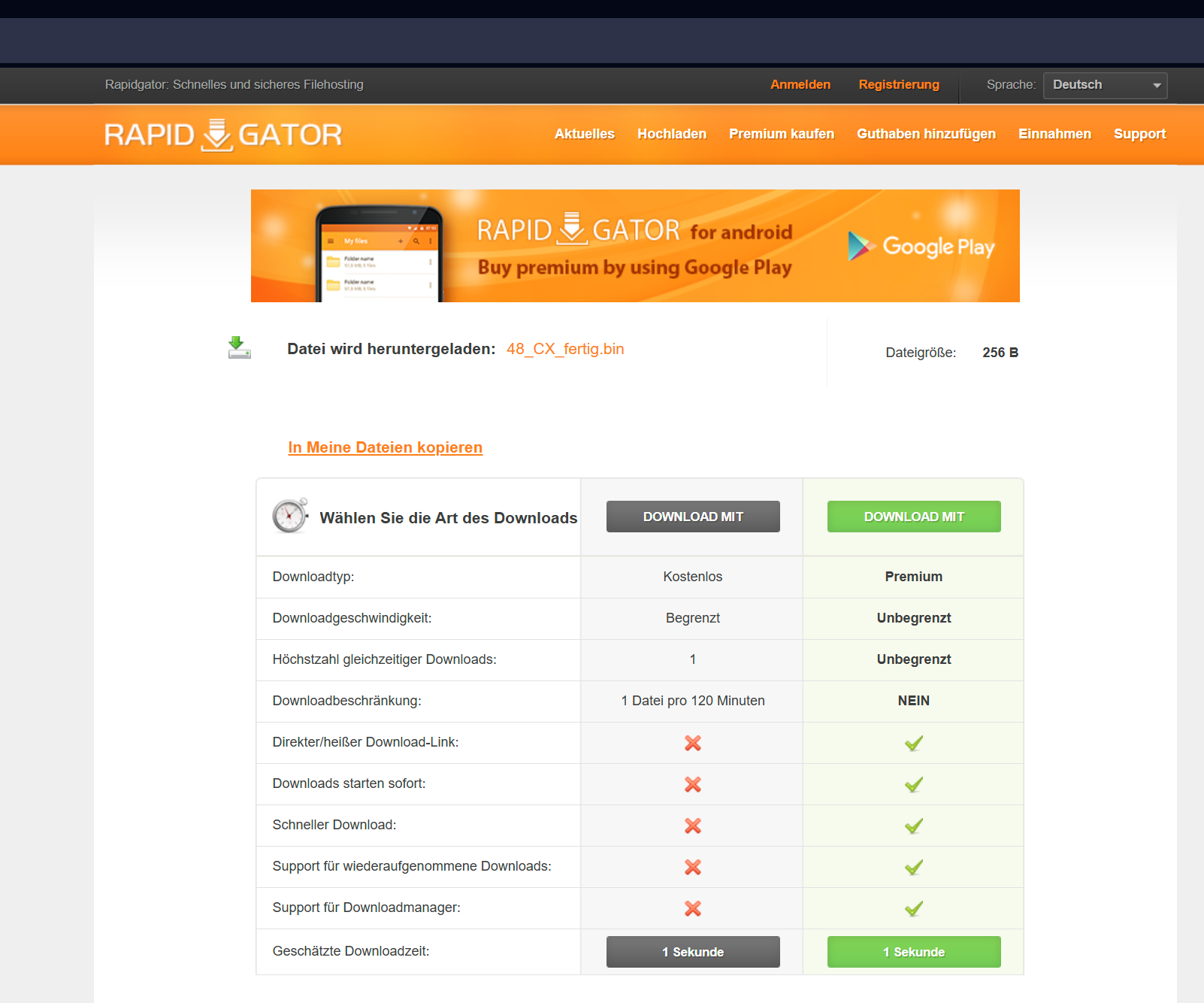

Und auch mit nem anderen Browser wo ich mich noch nich angemeldet habe zeigt er mir die Datei an
Und wenn ich auf dem Download Button im Grauen Free Bereich klicke geht der Counter auch los
Danach :
Und gedownloaded
Also wenn liegt das Prob dann wohl eher auf deiner Seite

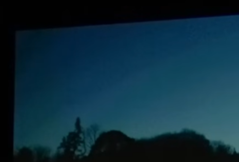

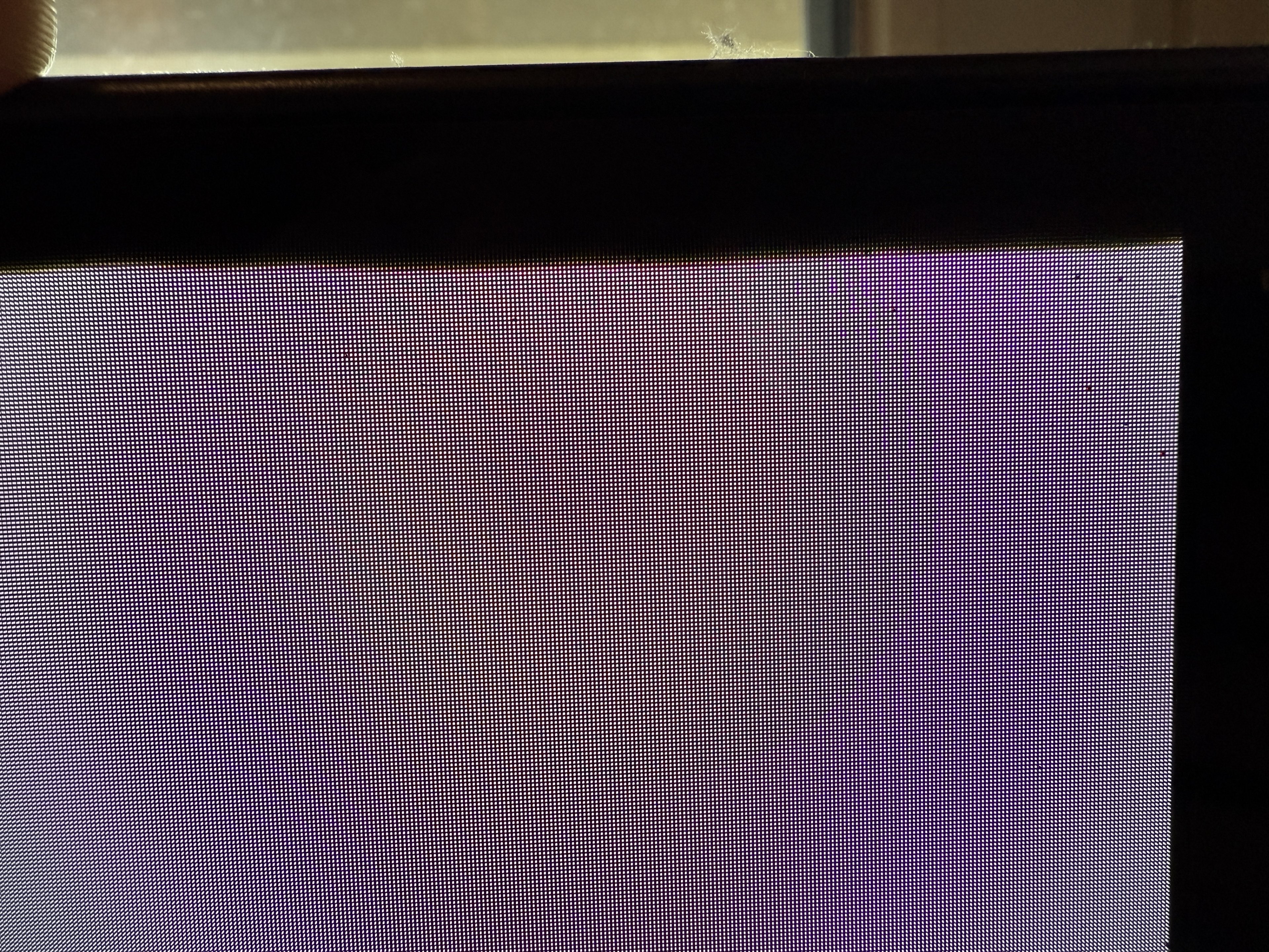

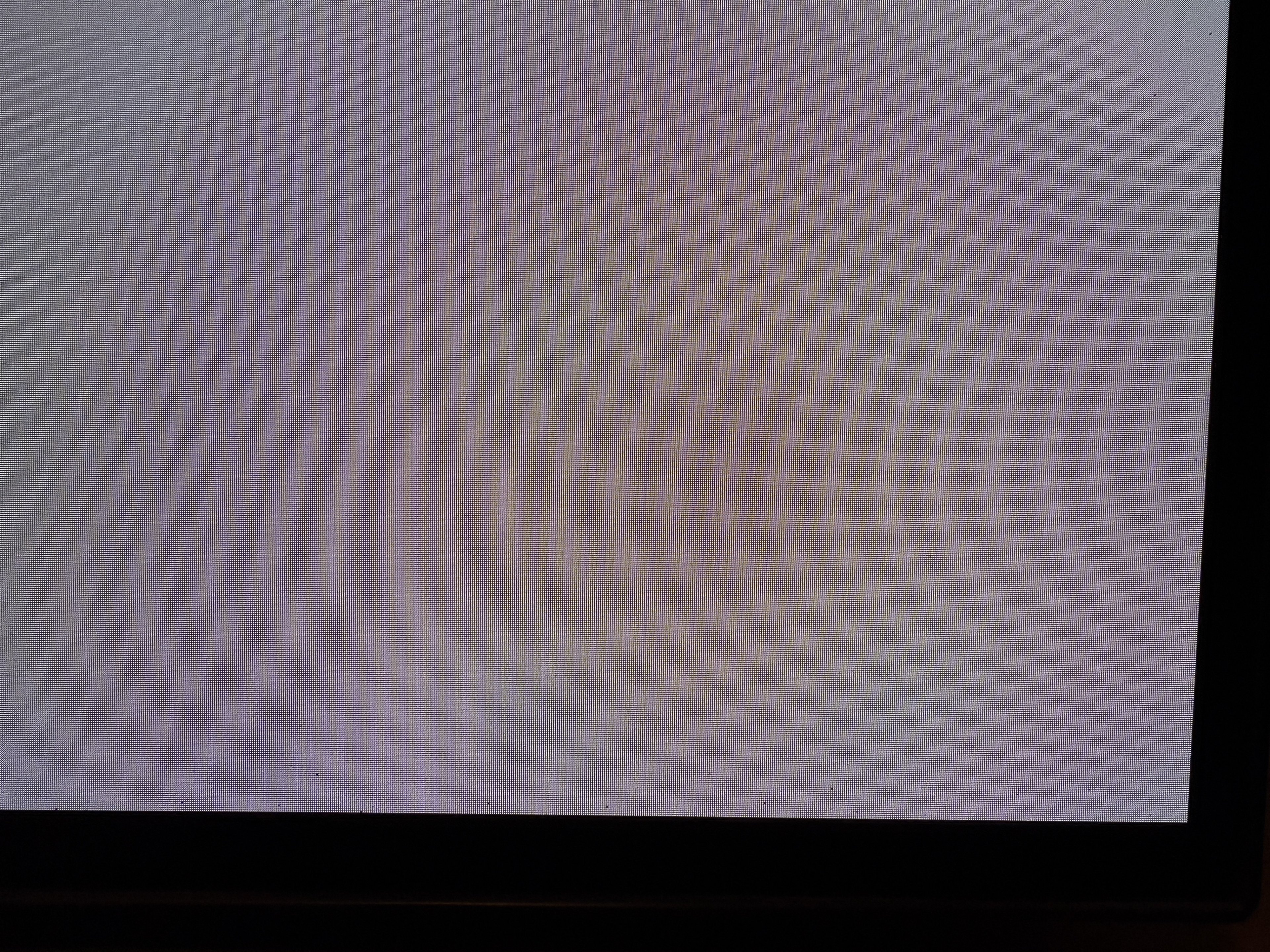

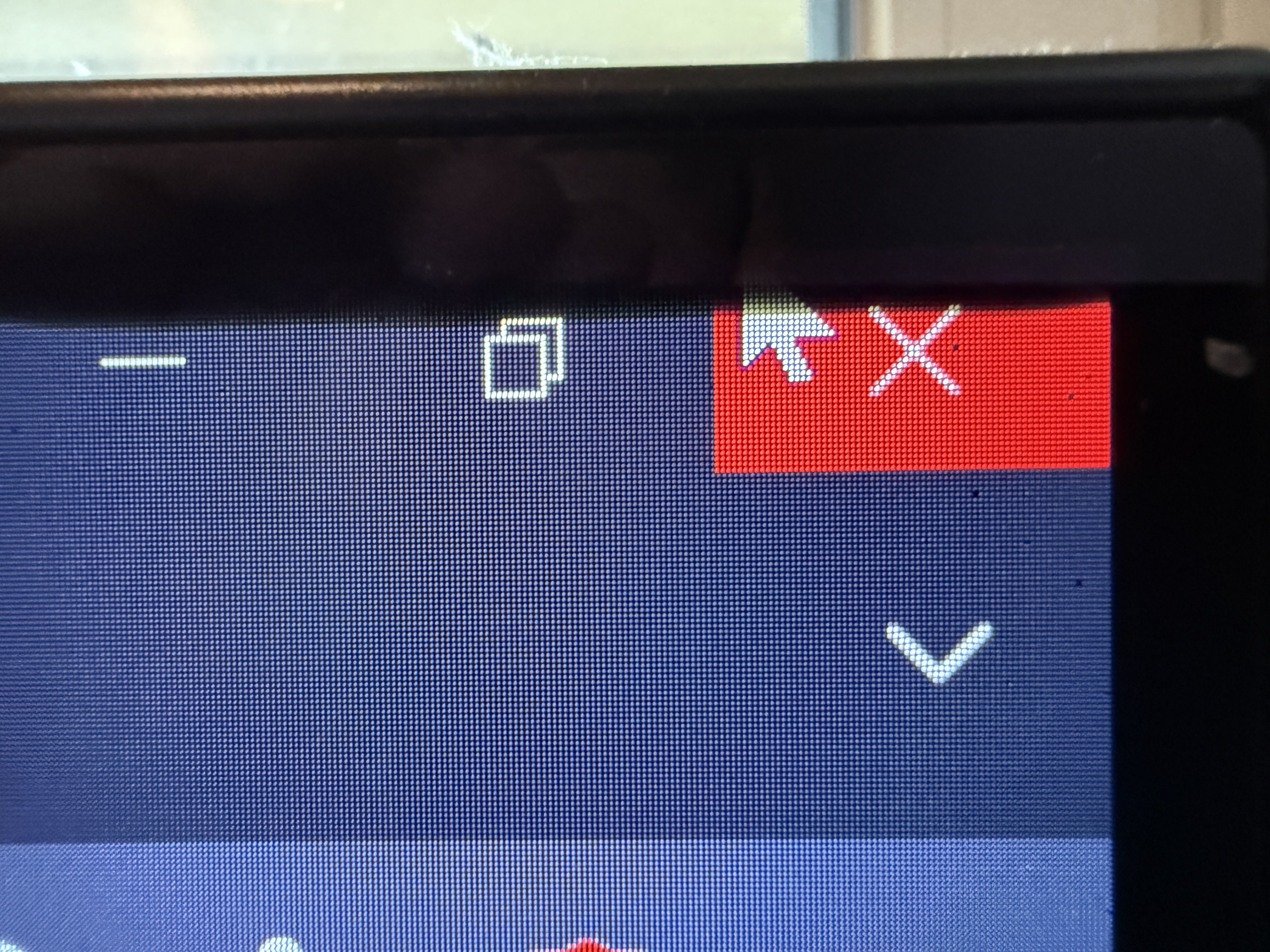

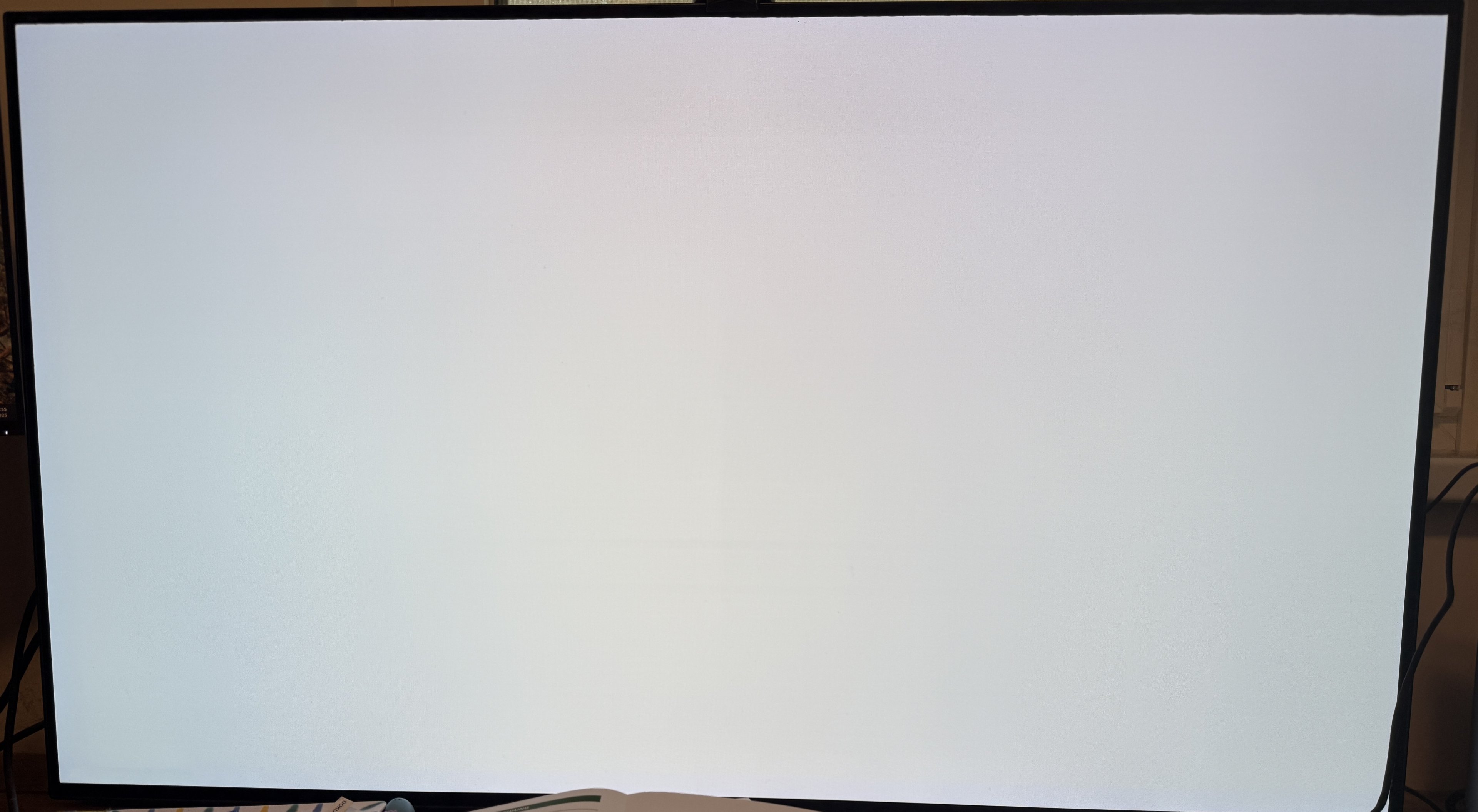

Ich glaub mein 48CX geht langsam ein.
Neben den toten Pixeln am Rand die ich schon lĂ€nger hab beginnt der obere Bildschirmrand zu „verschwinden“. Habt ihr das schonmal gesehen?
Rechte obere Ecke:
Der Mauszeiger verschwindet richtig, wÀhrend im linken Eck er vollstÀndig sichtbar ist.
Untere Ecke mit scharfen Kanten wie es sein sollte (abgesehen von den Dead Pixel):
Gesamtbild:
Man erkennt, dass das der Bildrand oben "ausgefranst" ausschaut.
Paar Streifen/Schatten sind auch schon zu erkennen.
Ich wollte noch 1 Jahr warten dass 165Hz bei 42 Zoll ankommen
 aber keine Ahnung ob der 48CX noch so lange durch hÀlt.
Ist fast schon "normal" fĂŒr die alten Paneltypen:
Mein "alter" Panasonic OLED TV hat auch solche schwarzen Einkerbungen am Rand entwickelt.
  • GefĂ€llt mir

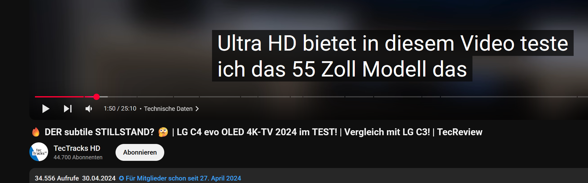

Hab ja seit Juni 2020 auch den 48" CX als PC Monitor im Einsatz ... und nach nun ĂŒber 16.000 Betriebstunden
weisst er weder Tote Pixel im oberen Bereich auf noch hat er diesen Bild Zonen ausfall den du nun bei deinem hast.
Die Geschichte betrifft halt die alten Gen 1 GerÀte ( 2013 - 2021 ) und dort vorallem die von 2019 - 2021
die Gen 2 GerÀte ( ab 2022 ) und neuer haben damit ja kein Prob mehr.
Das Fazit Video von Techtracks was der User "Wo bin ich hier" verlinkt hat löst dieses Mystherium
gut auf .. es lag bei diesen Gen 1 GerÀten am zu hohen GehÀuse druck im oberen Bereich
der auch von Fehlbehandlung beim Aufbauen des GerÀtes durch den Nutzer verursacht werden kann
Ich habe 2023 und 2024 ein paar FĂ€lle bei Reddit gesehen die halt ordentlich viele Tote Pixel hatten oben am Rand als eben auch diesen Bild Zonen ausfall den du nun dazu bekommen hast
da warn dann halt auch die C9 ( 2019 ) , CX ( 2020 ) , G1 ( 2021 ) , C1 ( 2021 ) dabei
Der von Techtracks war ja zb ein 2021er G1
Bei meinem 2020er 48" CX is aber nach nun ĂŒber 16.000 Betriebsstunden weiterhin alles ok der hat keine
Toten Pixel und auch kein Bildauschnitt ausfall im oberen Bereich
Aber klar dat is vorrangig natĂŒrlich die Schuld von LG sowas hĂ€tte nich in den Markt kommen dĂŒrfen
aber es scheint ja zumindest nur ein paar von den Gen 1 zu betreffen
Das Video und den Grund fĂŒr die "Dead Pixel" kenne ich. Die Dead Pixel habe ich auch schon vor 1-2 Jahren entdeckt.
Der Bildzonenausfall am Rand ist aber neu.
Wenn der Grund der selbe ist wie fĂŒr die Dead Pixel komm ich die 1,5 Jahre noch drĂŒber...
Meine Überlegung war nur: NOCH gibt es den C4 im Abverkauf fĂŒr 800€.... der C5 gibts meist erst ab der Black Friday Week gĂŒnstig.
Sommer/FrĂŒhherbst ist also ein doofer Zeitpunkt falls der Monitor ganz eingehen wĂŒrde ^^
Edit: natĂŒrlich nicht schön von LG, aber ich wĂŒrde mir wieder einen LG OLED kaufen...
FĂŒr mich halt nich ... es gab da wie gesagt 2023 und 2024 schon FĂ€lle auf
Reddit zu ( OLED Reddit , OLED Gaming Reddit ) im zuge der Tote Pixel Berichterstattung
damals
das gehört da im Grunde mit zu zu dem Dead Pixel Thema weil das wohl ne Folgeerscheinung is und
eben auch nur im oberen Bereich so is wie eben die Toten Pixel
Nehme ich sehr stark an das dem so is .. ich vermute das is halt die Stufe 3 der Toten Pixel Sache
Stufe 1 : Erst ein paar Tote Pixel
Stufe 2 : noch mehr Tote Pixel und auch in einem grĂ¶ĂŸeren Bereich wie zb bei Techtracks
Stufe 3 : Bildbereichsausfall
Is ja auch immer am selben Ort das is ja immer oben im Randbereich.
Toi Toi Toi meiner hat nach nun 5 Jahren und ĂŒber 16.000 Betriebsstunden nix von alle dem

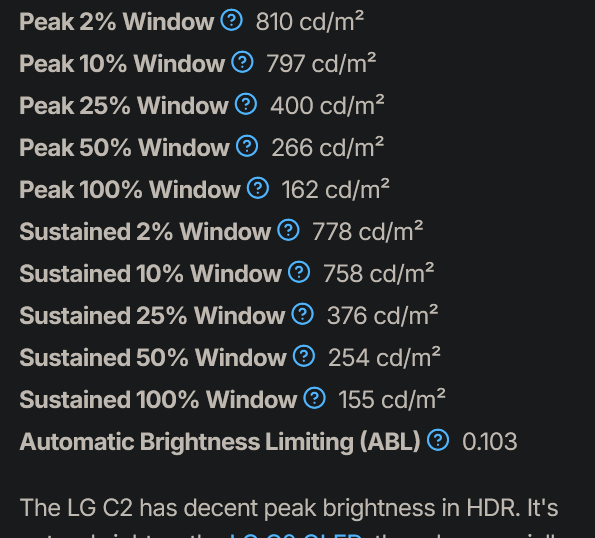

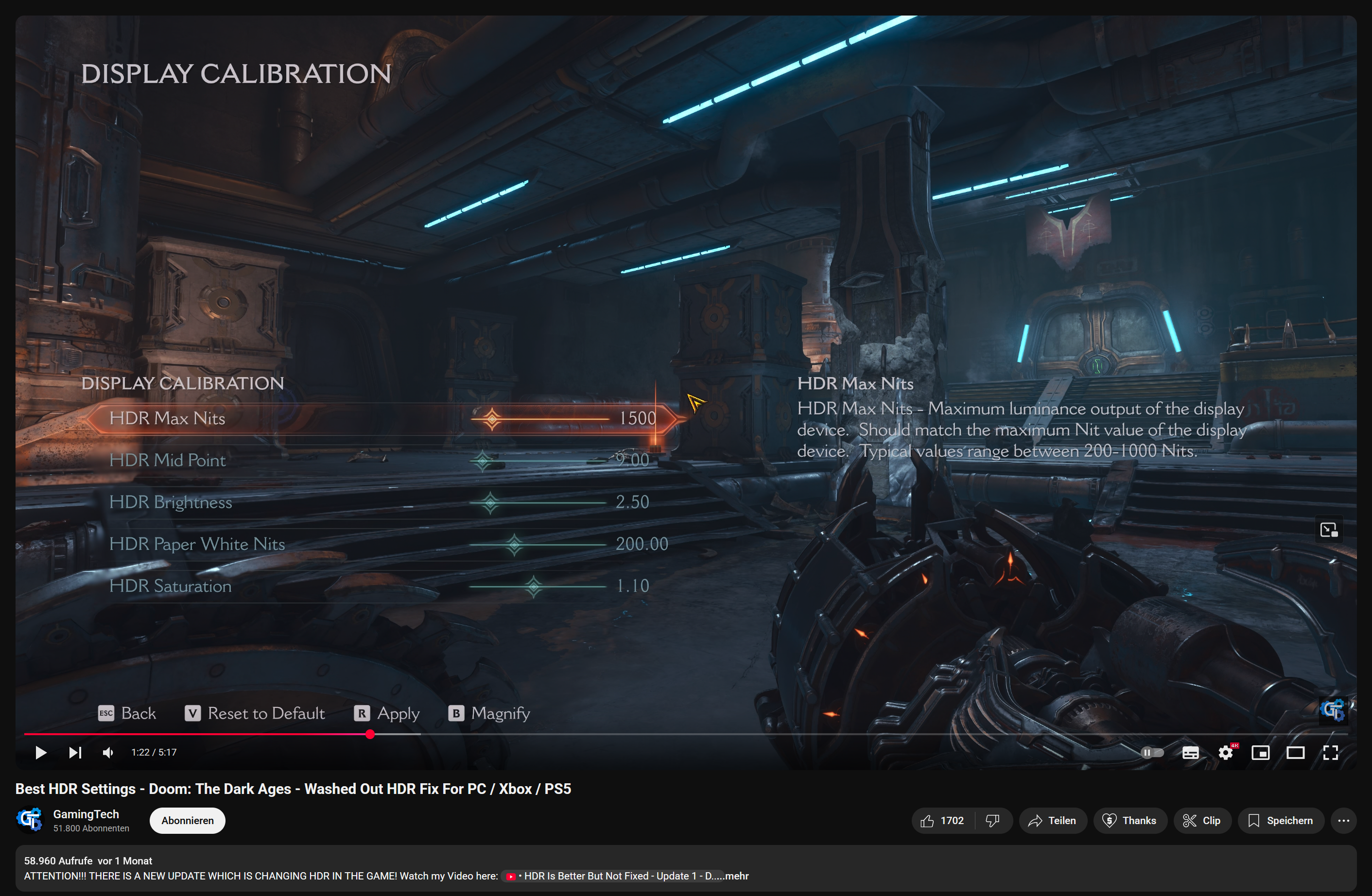

Ich brauch halt die HDR Power der G Serie da die C Serie mir da nich mehr ausreicht und mir ja schon
damals nich ausgereicht hat aber es war halt n Zeitlicher Kompromiss den ich eingegangen bin
aber der nÀchste muss nun wieder mehr HDR Power haben

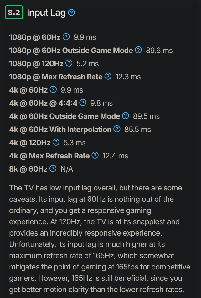

Edit: Der G5 soll ja einen ungewöhnlich hohen Inputlag bei 165 Hz haben. Ist das schon gefixed?
  • GefĂ€llt mir

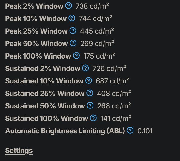

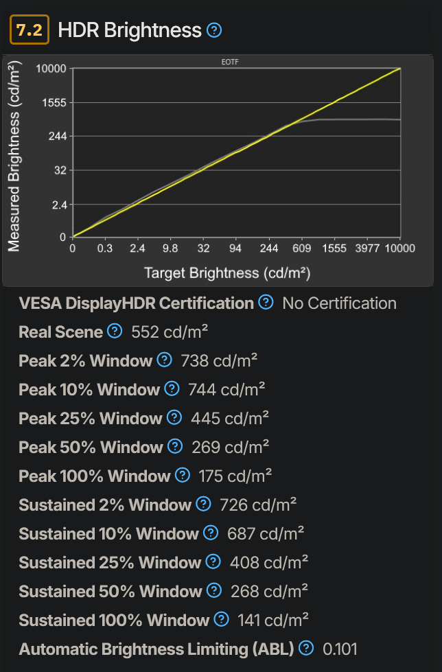

Aktuell noch nich
https://www.rtings.com/tv/reviews/lg/g5-oled
Aber die C5 und G5 Serie hat auch noch im HDR Mode ihre Color Banding und Raised Blacks Probs
Den Dolby Vision Mode hat LG schon gefixt
Aber den HDR Mode noch nich
Man merkt das fĂŒr LG der druck nun höher durch Samsungs QD-OLED is so das solche Software Fehler passieren
LG OLED C Serie konkurentz = Samsung S90 QD-OLED ( aktuell S90F )
LG OLED G Serie Konkurentz = Samsung S95 QD-OLED ( Akutell S95F )
Samsung QD-OLED und LGs OLED = AMD vs. Nvidia
Also mit deinem Profil hats erstmal nicht funktioniert.
Hab dann in CRU nochmal Selectable RGB Range den Haken rausgemacht.
Nun geht wieder normales HDR. Dolby Vision steht bie Windwos noch dran aber nicht aktiv.
Der Ausgabebereich war dadurch auf "begrenzt" eingestellt. Manuell konnte ich "voll" einstellen ohne das Dolby Vision aktiv wurde. Einen Neustart hat es auch ausgehalten.
Mal gucken obs auch so bleibt. đŸ€ž
Dann hats auch nix mit der EDID des TVs zu tun was auch naheligend is da ja bei dir auch eine GPU Treiber neuinstallation und CRU Resette nich geholfen hat was bei EDID Sachen sont immer hilft
Vermutlich liegts daran das du zusÀtzlich wohl auch nochmal das .icc Monitor Profil geladen hast
das tat ich halt nich und brauchte ich auch nich steht auch ohne extra .icc Profil da Dolby Vision und kann daher dann auch immer umherswitchen ohne Probs
Aber ohne Natives Dolby Vision Material is da so oder so unnĂŒtz
Also wenn du beim nÀchsten mal was Probierst mach vorher von deinen Original Sachen immer nen Backup
damit du immer den Urzustand wiederherstellen kannst

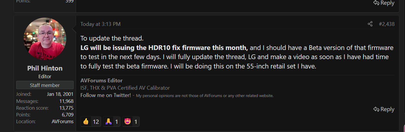

Übrigens bzgl der 2025er LGs :
https://www.avforums.com/threads/lg...2025-avf-review.2525553/page-98#post-32973559
Damit muss LG dann nur noch den 165hz Mode bzgl erhöten Input Lag fixen
Da die Dolby Vision Problematik ja vor einigen Wochen schon Erledigt wurde von LG
Und die HDR Problematik in den nÀchsten Paar Tagen dann erledigt is

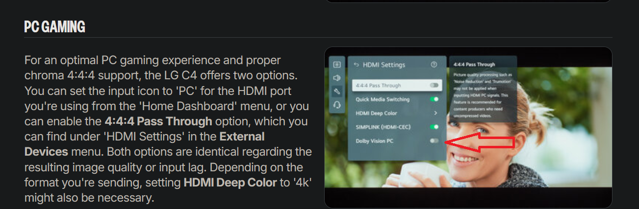

Hallo in die Runde,
falls jemand von derselben Problematik betroffen ist:
Seit heute frĂŒh hat Win 11 bei mir standardmĂ€ĂŸig "Dolby Vision" zusĂ€tzlich zu HDR aktiviert.
Das verursacht in meinem Fall krass schlechtere Farben bei meinem LG C4 42".
Aufgefallen ist es mir zuvor schon beim Hochfahren des PCs, als dort nach der HDR-Anzeige zusÀtzlich "Dolby Vision" auftauchte.
Unter System-Bildschirm-Erweiterte Anzeige-Helligkeitshöchstwert stand mit aktiviertem "Dolby-Vision"- 775 Nits (obwohl der TV 1000 Nits schafft). Mit deaktiviertem "Dolby Vision", also nur HDR steht dort kein Wert (siehe Screenshot) und die 1000 Nits werden wieder erreicht.
Ausgestellt habe ich "Dolby Vision" in den HDR Einstellungen, siehe Screenshot 2 (HĂ€kchen bei Dolby Vision Modus verwenden... entfernt).
Frage: Leider wird diese Einstellung beim nĂ€chsten Neustart nicht ĂŒbernommen.
Weiß jemand wie ich die Einstellung konstant beibehalten kann? Vielleicht eine Einstellung im GraKa-Treiber?
PS: Mit windowsseitig aktiviertem "Dolby Vision" lief das Menu des LG C4 auch sehr laggy und froh sogar beim Verstellen des Bildmodus ein. TV-seitig habe ich "Dolby Vision" nicht aktiviert. Das macht Windows seit heute selbststÀndig.

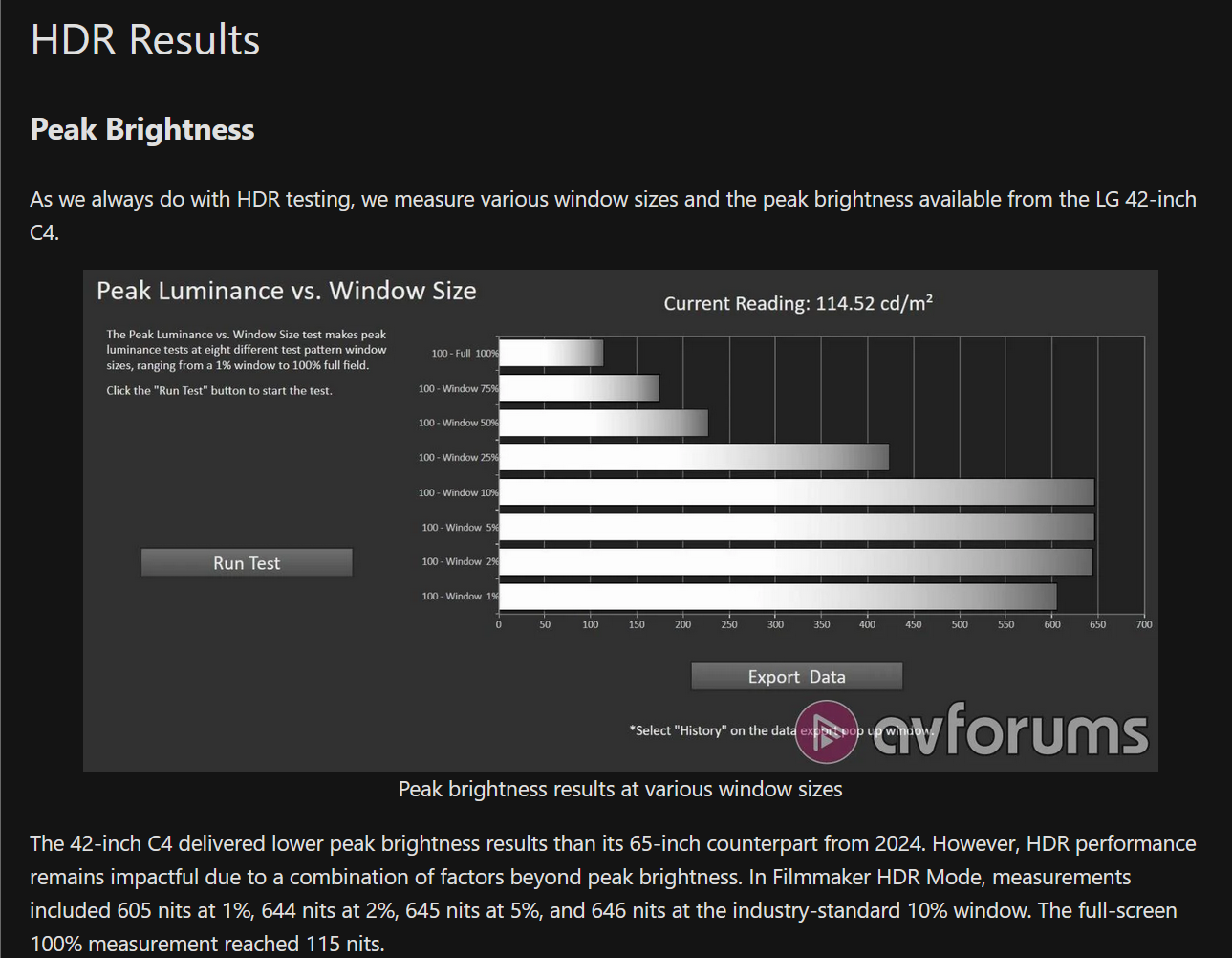

Odessit schrieb:
bei meinem LG C4 42
So 775 Nits is schon richtig fĂŒr den 42" C4
Game Mode :
https://www.rtings.com/monitor/reviews/lg/42-c4-oled
Filmmaker Mode .... 645 Nits
https://www.avforums.com/reviews/lg-c4-oled42c4-42-inch-oled-tv-review.22538/
Du kannst den Wert selbst Àndern zb mit CRU : ( Hab den Win 11 Dolby Vision Toggle ausgemacht )
Gibt dort 128 ein und bestÀtige alles und mach nen Treiber Neustart mit der restart64 und er erkennt 800 Nits
Gib dort 255 ein und es kommen 12.527 Nits raus
FĂŒr dein 42" C4 kannst du die 800 Nits nutzen also die 128 .. macht aber eh kaum nen unterschied
mehr dazu weiter unten.
Aber auch die Win 11 HDR Kalibration App kann diesen Wert verÀndern je nachdem wohin du den Slider
bei der Kalibrierung packst.
Allerdings greifen eh nur so 5 % der PC HDR Games auf diesen Wert zu .. von daher kannst du da eben
auch die 12.527 Nits eintragen das wird nur in seltenen FĂ€llen ein Unterschied machen
eben nur bei so 5 % der PC HDR Games sowie halt bei SDR Games die man mit hilfe von Ai
also zb RTX HDR oder Win Auto HDR oder SpecialK in "HDR" Games umwandelt.... aber 95 % der PC HDR Games ignorieren diesen Wert was aber auch egal is da man die Peak Nits auch in 99,99 % der FĂ€lle im Game Menu bei der HDR Kalibrierung dort eingeben kann
Es haben seit diesem Win 11 Update ein paar Leute das selbe Prob wie du ... auch das zb alles Lila GrĂŒn wird

Die ca. 1.000 Nits Helligkeit hat LG zumindest fĂŒr die C4-Reihe mit einem November-Update erhöht/ bereitgestellt. Siehe Video Min 8.35: (bezieht sich auf die 10% Spitzenhelligkeit)
C4 is nicht gleich C4 ... je nach grĂ¶ĂŸe gibts da unterschiede

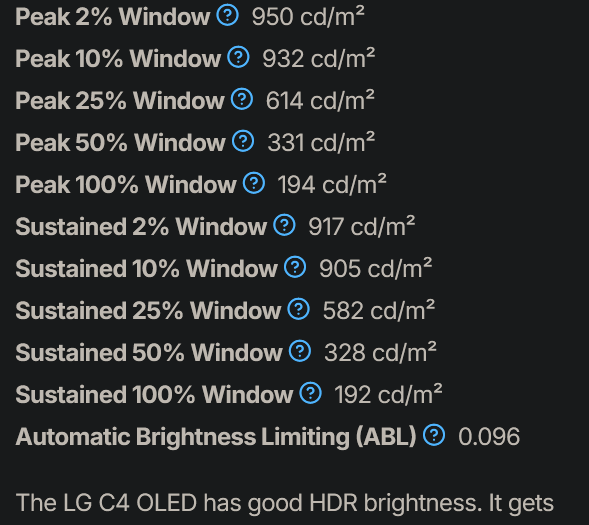

2022er 65" C2 : ------------------------------------------ 2022er 42" C2 :
https://www.rtings.com/tv/reviews/lg/c2-oled
https://www.rtings.com/monitor/reviews/lg/42-c2-oled
2024er 65" C4 : ( da sind deine 1000 Nits ) ------------ 2024er 42" C4 : ( hat keine 1000 Nits )
https://www.rtings.com/tv/reviews/lg/c4-oled
2025er 65" C5 : ----------------------------------------- 2025er 42" C5 : ( 770 Nits )
https://www.rtings.com/tv/reviews/lg/c5-oled
https://www.avforums.com/reviews/lg-42-inch-c5-oled42c5-review.22727/
Techtracks hat den 55" C4 und der is halt heller als ein 42" C4
Die kleinen 42" und 48" der LG C OLED Serie sind seit 2020 alle so auf dem gleichen Level geblieben
also alle bei so 700 - 800 Nits seit 5 Jahren wĂ€hrend eben die grĂ¶ĂŸeren TVs also 55" und grĂ¶ĂŸer der C Serie
immer heller wurden
Darum sind ja nun einige so froh das zumindest der 48" nun 2025 in die G Serie aufgestiegen ist
auch wenn er stark kastriert wurde aber der soll zumindest nun statt auf nur 800 Nits nun auf 1.200 Nits kommen gibt aber leider noch kein Review zum 48" G5 da er nur in manchen LĂ€ndern released wird
in den USA zb nicht aber halt zb in Deutschland , UK und Holland.
Odessit schrieb:
Jedenfalls ist bei mir das Bild mit "HDR on" und ohne "Dolby Vision" wesentlich heller und kontraststÀrker als mit Dolby Vision.
Ja das liegt daran das diese ganze Win 11 Dolby Vision Update Nummer aktuell halt noch bei einigen verbuggt ist da haben halt grad einige diese Probs das muss Microsoft mit nem weiterem Win 11 Update wohl nochmal
patchen
Da man am PC aber abseits von 4 Nativen Dolby Vision Games
( Battlefield 1 , Mass Effect Andromeda , NFS Heat , das neue COD ) aber im Bereich Gaming da eh weiter kein nutzen hat kann man diese ganze Dolby Vision Nummer aber eh ad acta legen
  • GefĂ€llt mir
