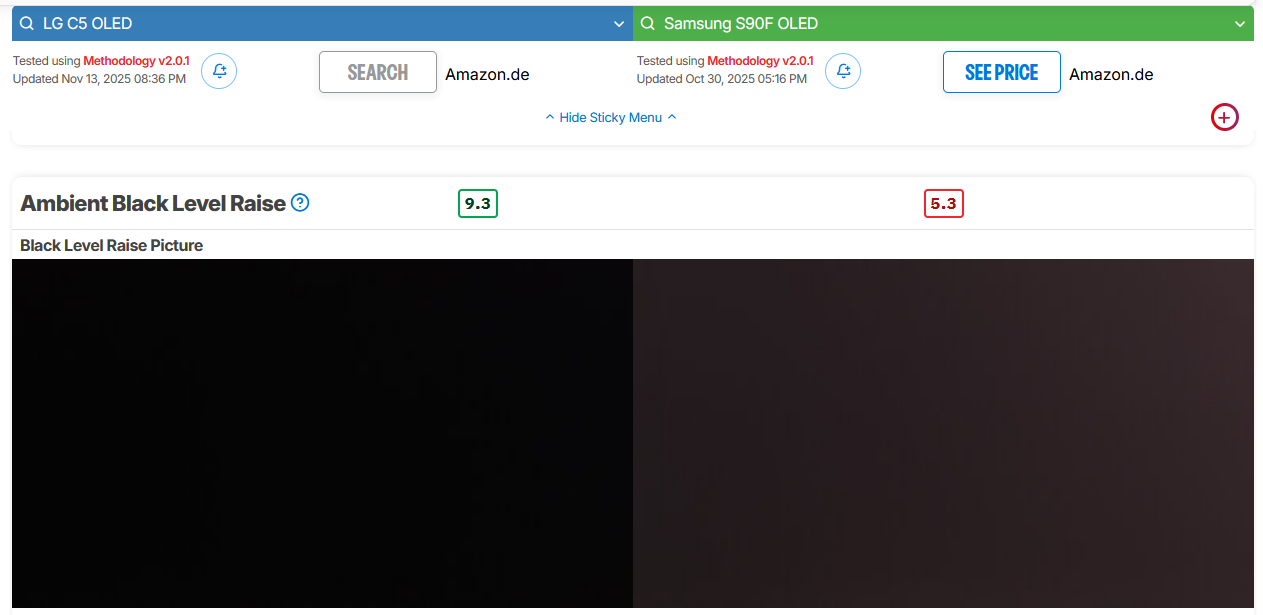

Also bei den TV-Reviews sind die insgesamt recht ähnlich: https://www.rtings.com/tv/tools/compare/lg-c5-oled-vs-samsung-s90f-oled/88602/92237
Die Kernfrage hier lautet WOLED vs QD-OLED.
Für mich kam QD-OLED gar nicht erst in Frage aufgrund der Eigenheit, dass das Schwarz bei hellerer Umgebung nicht mehr schwarz ist (deswegen kann ich auch gar nichts weiter dazu sagen; aber ich denke den kann man grundsätzlich genau so als Monitor einsetzen...):

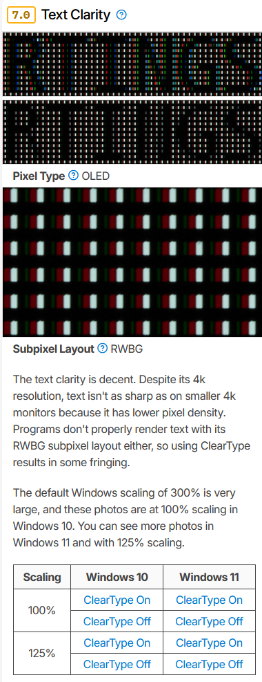

Steve.W schrieb:
welche im Office Betrieb dann nicht mehr so gut abschneidet
Das liegt primär an der Text Clarity (aufgrund anderer Subpixelstrukturen die Windows nicht ordentlich handhabt). Das ist bei QD-OLED aber auch nicht großartig anders.

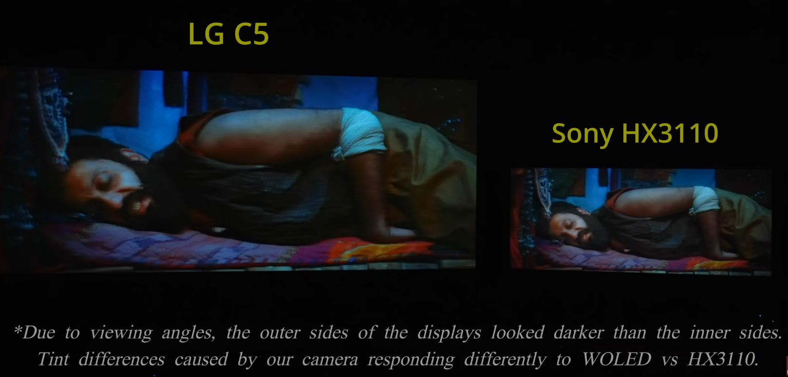

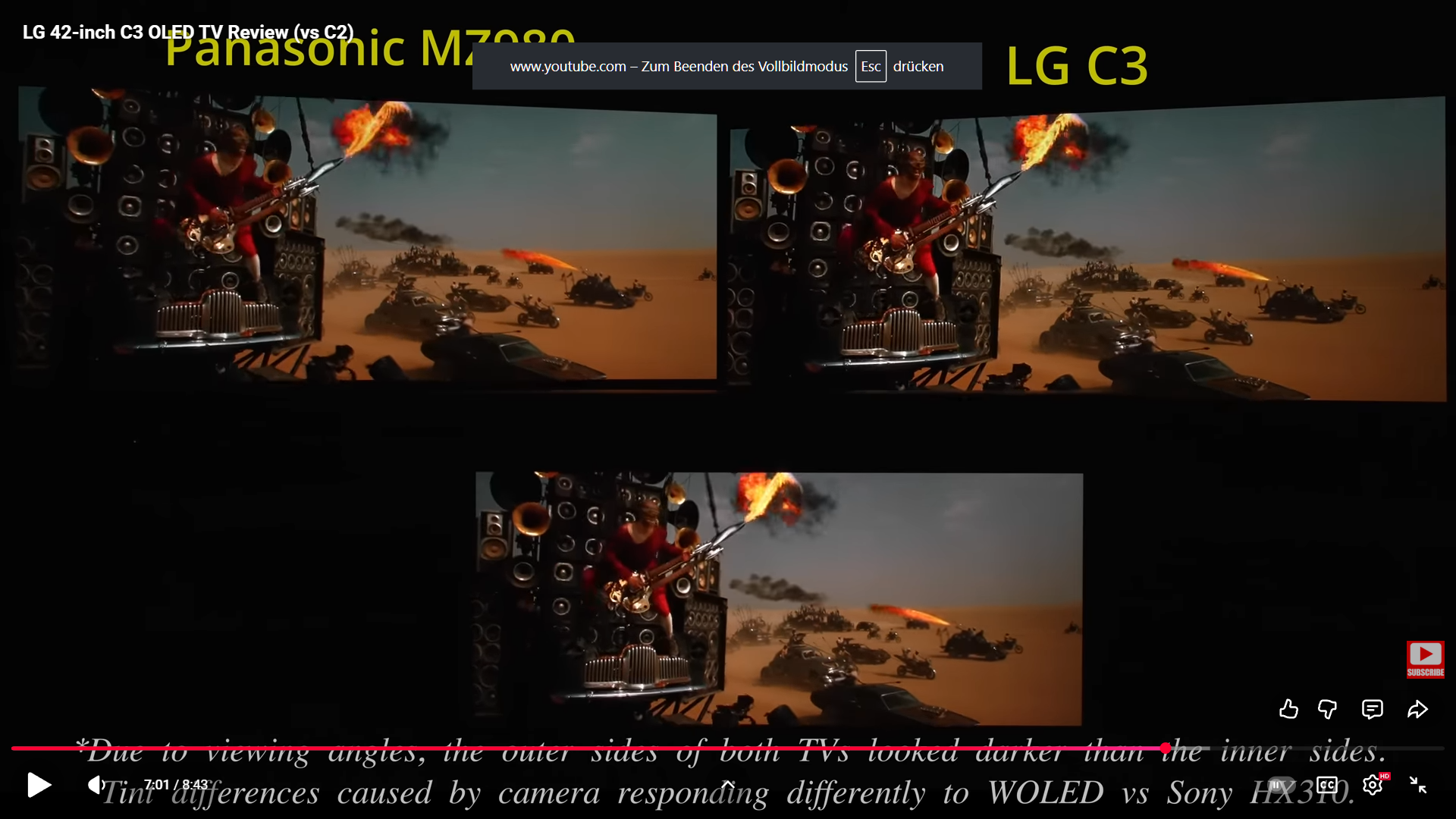

Schwierig, aber BEsitzer des G5 + G4 konnten Szenen vergleichen und schlechteres Bildmaterial zeigte in dunklen Szenen deutlich stärkeres Rauschen auf dem G5.
Im HDTVtest Video wurde auch auf den neuen Ditheringalgorithmus eingegangen
Die Ergebnisse der Shootouts zur Darstellung des Nearblack-Bereichs waren auch sehr ernüchternd, scheint jetzt grdstzl. nicht die Stärke des G5 zu sein.
NAch Kalibrierung durch den Hersteller selbst, Vergleich mit dem sony HX3110 MAstering Monitor
Ebenfalls nach Kalibrierung von HDTVpolska
Lässt sich natürlich immer nur sehr bedingt mit der Kamera einfangen, aber offenbar hat der G5 ein Problem mit Untersättigung in sehr dunklen Szenen und manchmal etwas Grünverfärbung.
Man solle hier aber nur den Z95B und LG G5 (oben rechts) vergleichen, da beide das gleiche Panel nutzen, der Kamerasensor reagiert auf die Spektralcharakteristiken unterschiedlicher Panel zu verschieden.

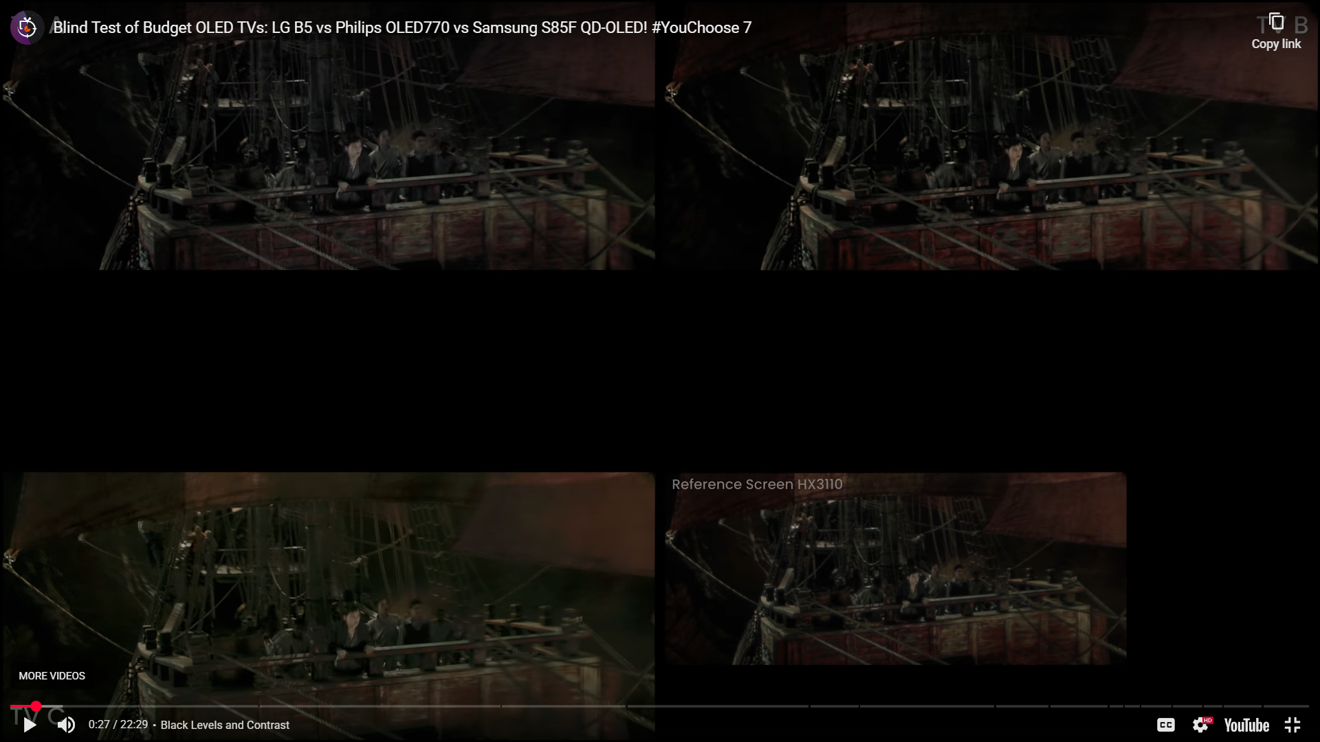

Es gab noch ein gutes Vergleichsvideo zum LG B5, verhält sich bei gleichem Testmaterial offenbar weniger problematisch, aber immer noch auffällig.
Reaktionen: Odessit, Steve.W und SuperTuesday

Die C-Modelle hellen zwar bei entsprechend Umgebungslicht nicht den Schwarzwert auf, refelktieren dafür aber auch stärkes als qd-oled.
HAbe beide Panelarten hier, das aufgehellte schwarz wird eigentlich eher bei großflächig dunklen Inhalten sichtbar, welche dann aber wiederum auch stärker zu Reflexionen auf den woled Modellen der C-Reihe neigen.
Beides ist ein Kompromiss, persönlich bevorzuge ich aber eher qd-oled
Ist der C5 auch noch "auffällig"? Ich denke sowas bemerkt wenn überhaupt nur im direkten Vergleich.

Die Aufhellung von schwarz geschieht nur bei ausreichend Umgebungslicht, weil qd-oled auf einen Polariser verzichtet und daher das eintreffende Licht stärker streut.
Dafür reflektiert woled ohne entsprechende Beschichtung wie im G4 oder G5 eingesetzt aber auch deutlich mehr, was gerade in dunklen Bildbereichen die Sichtbarkeit erschwert.
http://bilder.hifi-forum.de/max/978868/20240607-133518_1249451.jpg
Beides bleibt ein Kompromiss, für den Alltagsgebrauch sehe ich qd-oled aber durchaus im Vorteil.

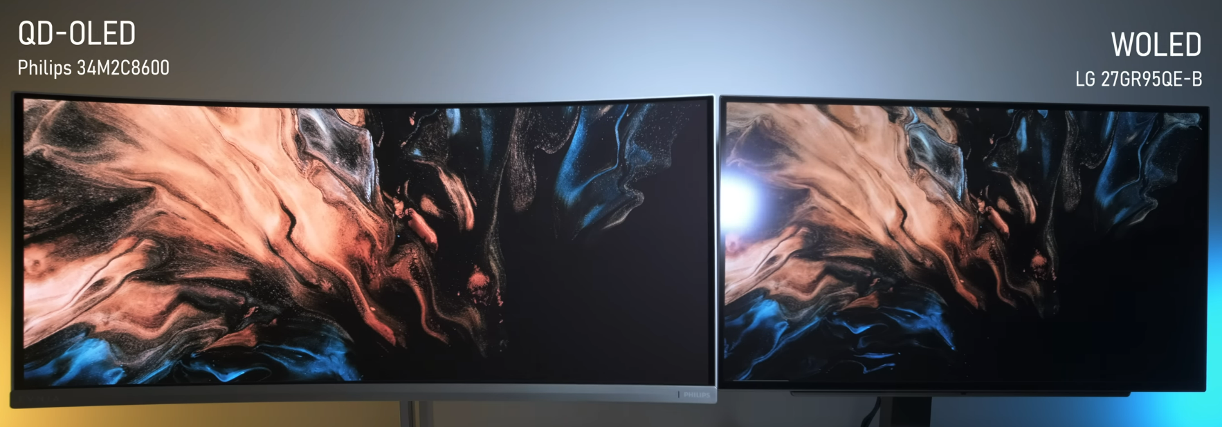

Hier noch ein Vergleich
