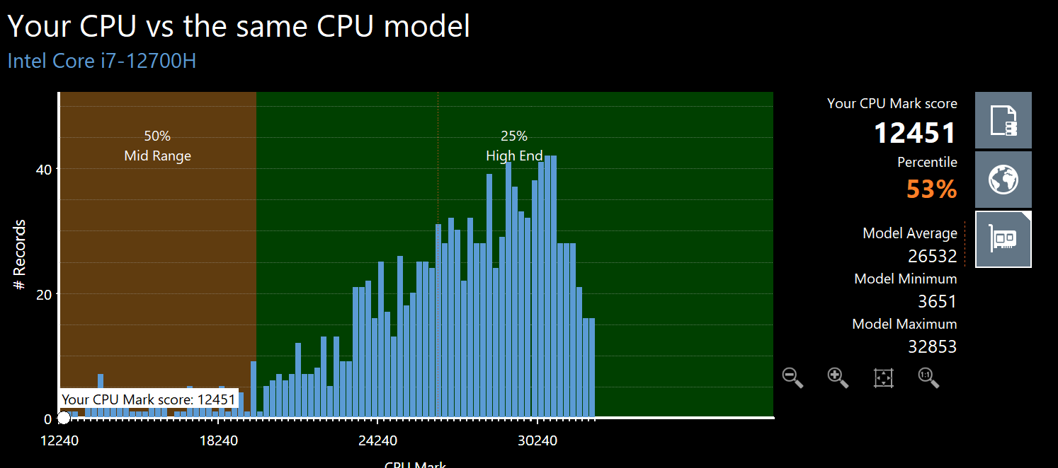

Anbei ein Screenshot von angesteckten, empfolenen USB-C netzteil von schenker EC Firmware die neuste zu diesem Zeitpunkt (1.3) am 10.11.22 .
Reaktionen: XNe0r

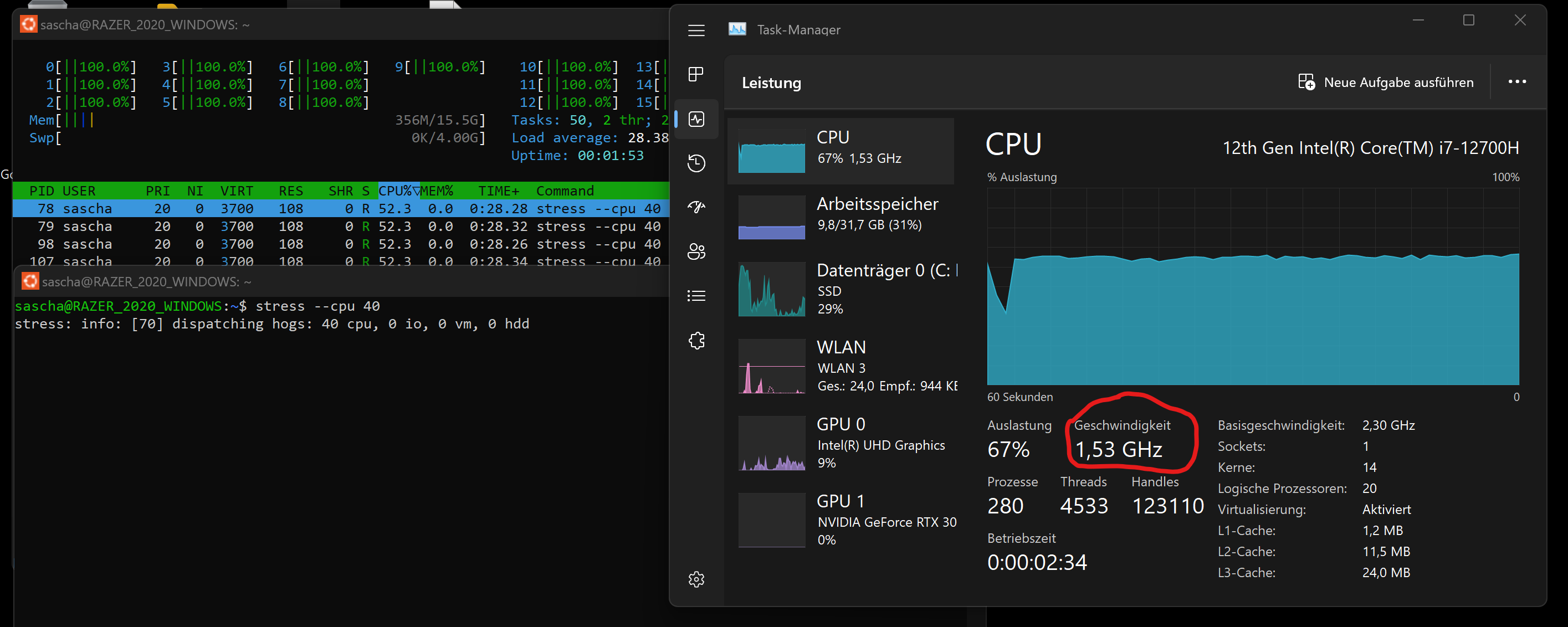

Hier noch der Zustand am original Netzteil.
CPU taktet runter in dem Fall auf 1.5 GHz.
Windows 11, Performance profile..
Das ist nicht wirklich tragbar..

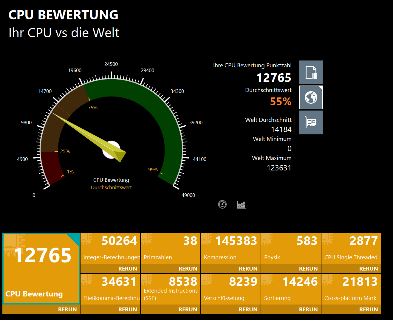

Um etwas mehr meine bedenken für den "normal user" verständlich zu machen und das meine bedenken nicht von ungefähr kommen. Habe ich mal einen benchmark der cpu laufen lassen.
Auf https://www.cpubenchmark.net/cpu.php?cpu=Intel+Core+i7-12700H&id=4721 ist zu erkennen das die verbaute cpu eigentlich im avg benchmark punkte von 26748 erhalten sollte.
Wenn man diesen test laufen lässt. Lässt sich sofort der riesige gap erkennen.
Es wird lediglich eine Leistung von 12765 erreicht.
  • Windows 11
  • Performance Profile
  • volle Batterie
  • original netzteil
Das ist fast 50% weniger Leistung als normalerweise andere Hersteller mit der verbauten CPU erreichen. Irgendwas läuft hier gewaltig schief..

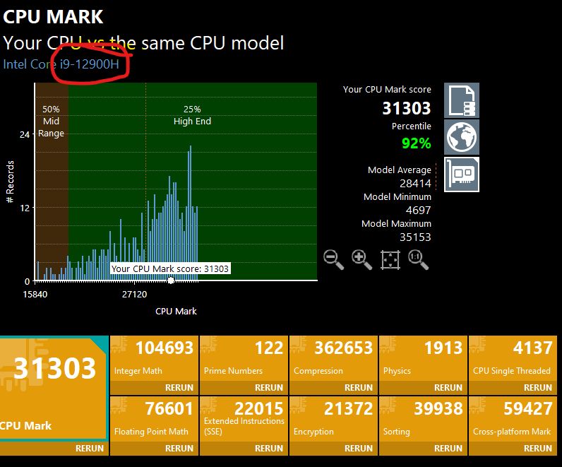

Hier ist ein screenshot von einem ASUS ROG Zephyrus M16 GU603ZW-K8062W.
Hier ist zwar eine etwas stärkere CPU eingebaut (12900H) aber die erreicht die üblichen werte (sogar etwas besser als der median von 28k).

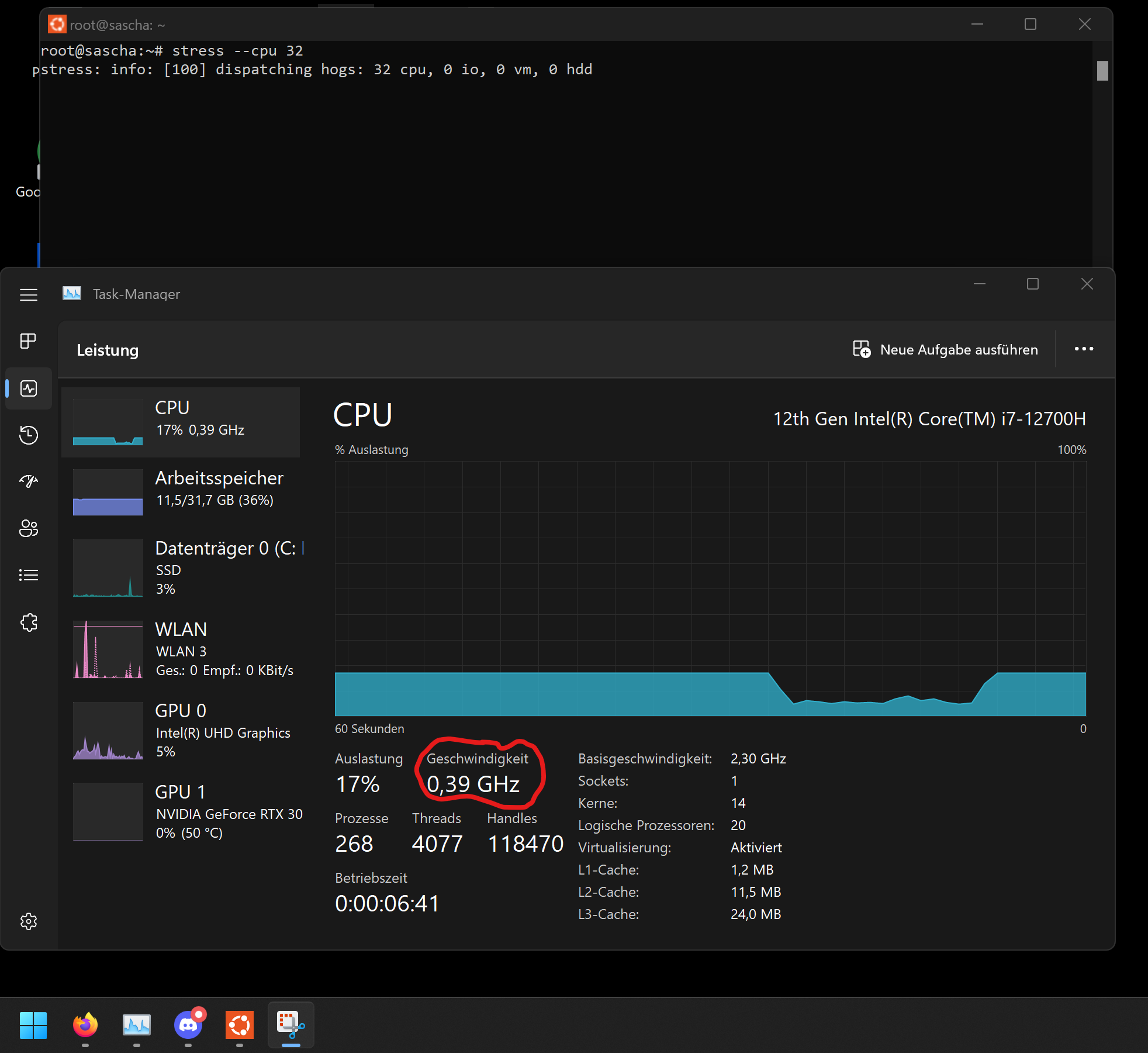

Nachdem ich das sofort getestet habe, was natürlich nicht die Problematik behoben sondern noch verschlimmert hat (nun war auch das original netzteil auf einmal ebenfalls betroffen). Dann war die Ansage das es nun an meinem OS liegt. Absoluter quatsch da die Probleme unter Windows 10 und Ubuntu aufgetreten sind. Aber die Ausrede stand. Aufgrund meiner enormen arbeitslast hab ichs nicht geschafft die OS Ausrede (bis vor wenigen tagen) aus der Welt zu schaffen. Mittlerweile gabs sogar wieder neues BIOS/EC, das aufgespielt bringt dann nun die aktuellen Ergebnisse. Nun herschen exakt die bedingungen die Schenker für ihre Geräte benutzt. Da hier behauptet wurde dass das Gerät absolut gut funktioniert erwarte ich nun auch das es dies - zumindest unter ihren genannten Bedingungen, auch tut.
Ich glaube wenn man die Grafik hier sieht, braucht man nichts dazu sagen:
Bei 0,4 GHz kann man teils Bildern beim aufbauen zuschauen..

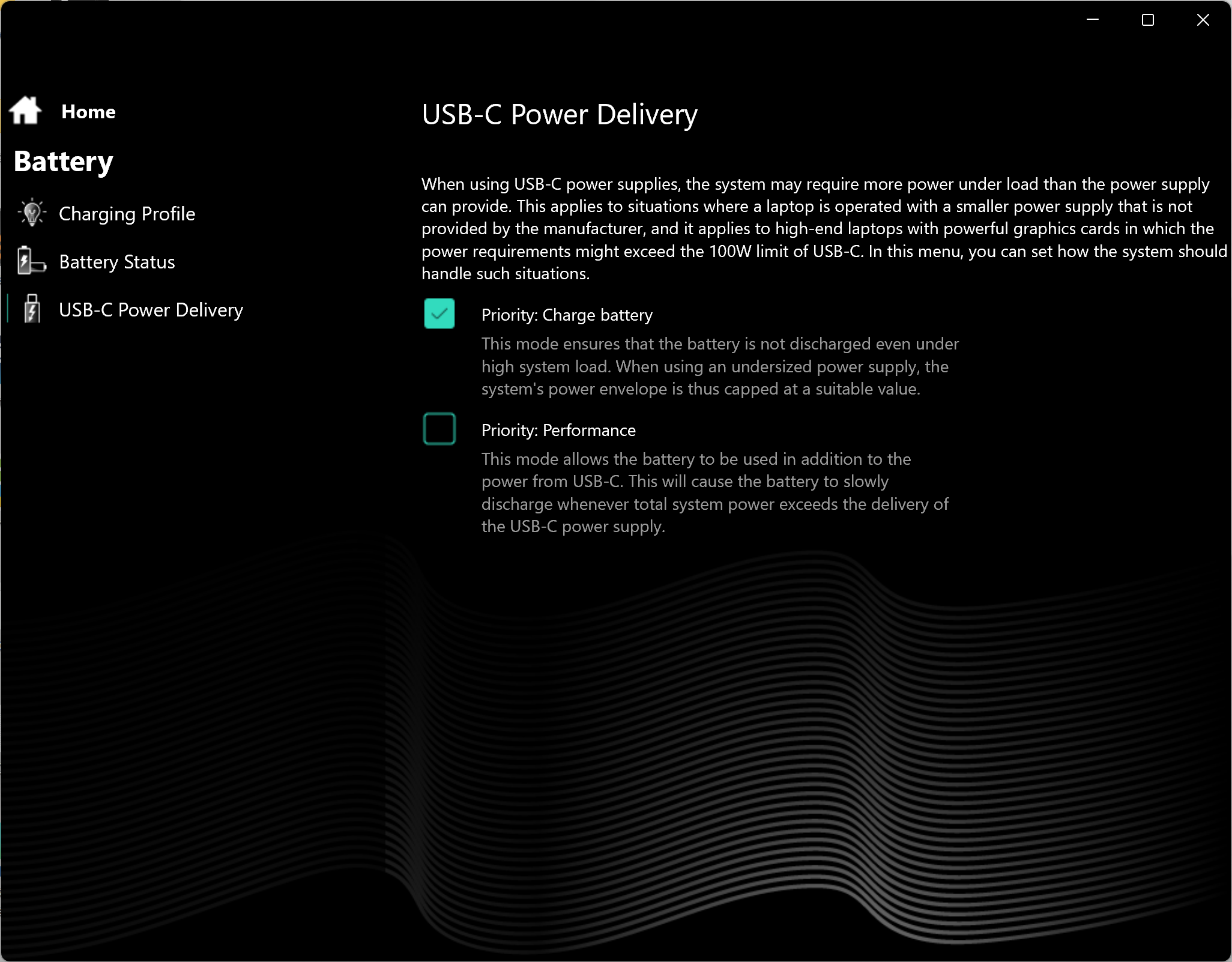

Hallo in die Runde,
zur Sicherheit habe ich nochmal den Thread durchsucht, habe aber keine defintive Antwort gefunden, mit welcher "USB-C Power Delivery"-Priorität getestet wurde.
Würdet ihr nochmal prüfen, ob ihr diese Einstellung im Control Center gesetzt habt?
Viele Grüße
Jakob

Hallo blonkel,

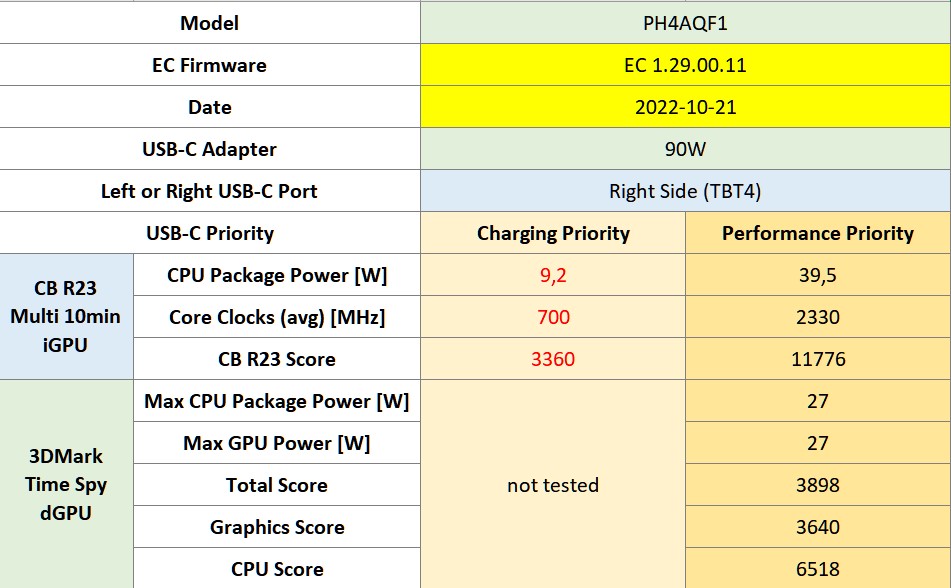

natürlich wollen wir Bugs nicht auf unsere Kunden abwälzen. Die Einstellung für USB-C Power Deliver spielt aber tatsächlich eine Rolle - der Leistungsunterschied ist enorm.
Ich hab hier erstmal unsere (10 Minuten) Cinebench R23 Multicore-Werte zusammengesucht. Alle Werte sind mit einem 90-Watt-USB-C-Netzteil am Thunderbolt-Port ermittelt. Hier siehst du auch den Unterschied zwischen "Charging Priority" und "Performance Priority". Als Leistungsprofil haben wir Overboost verwendet.
VISION 14 E22 mit RTX 3050Ti:

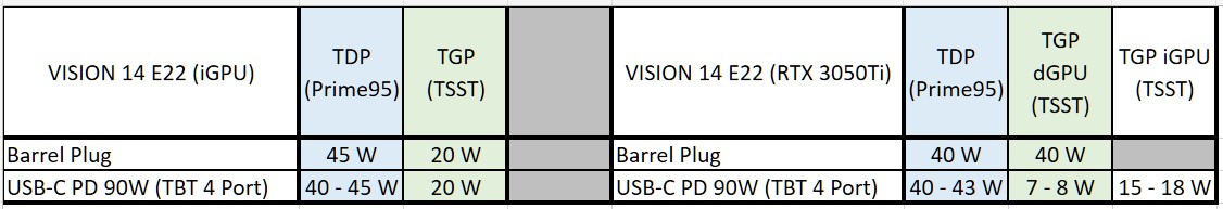

Hier mal noch ein TGP- und TDP-Vergleich zwischen dem Modell mit RTX 3050Ti und dem iGPU-Modell. Die größte Einschränkung ist hier wirklich die Leistung der dGPU:
Ich hoffe, dass dir das als Anhaltspunkt erstmal weiterhilft. Auf jeden Fall bin ich gespannt auf welche Werte du kommst. Du kannst auch gerne das HWiNFO64-Log hier teilen.
Viele Grüße
Jakob

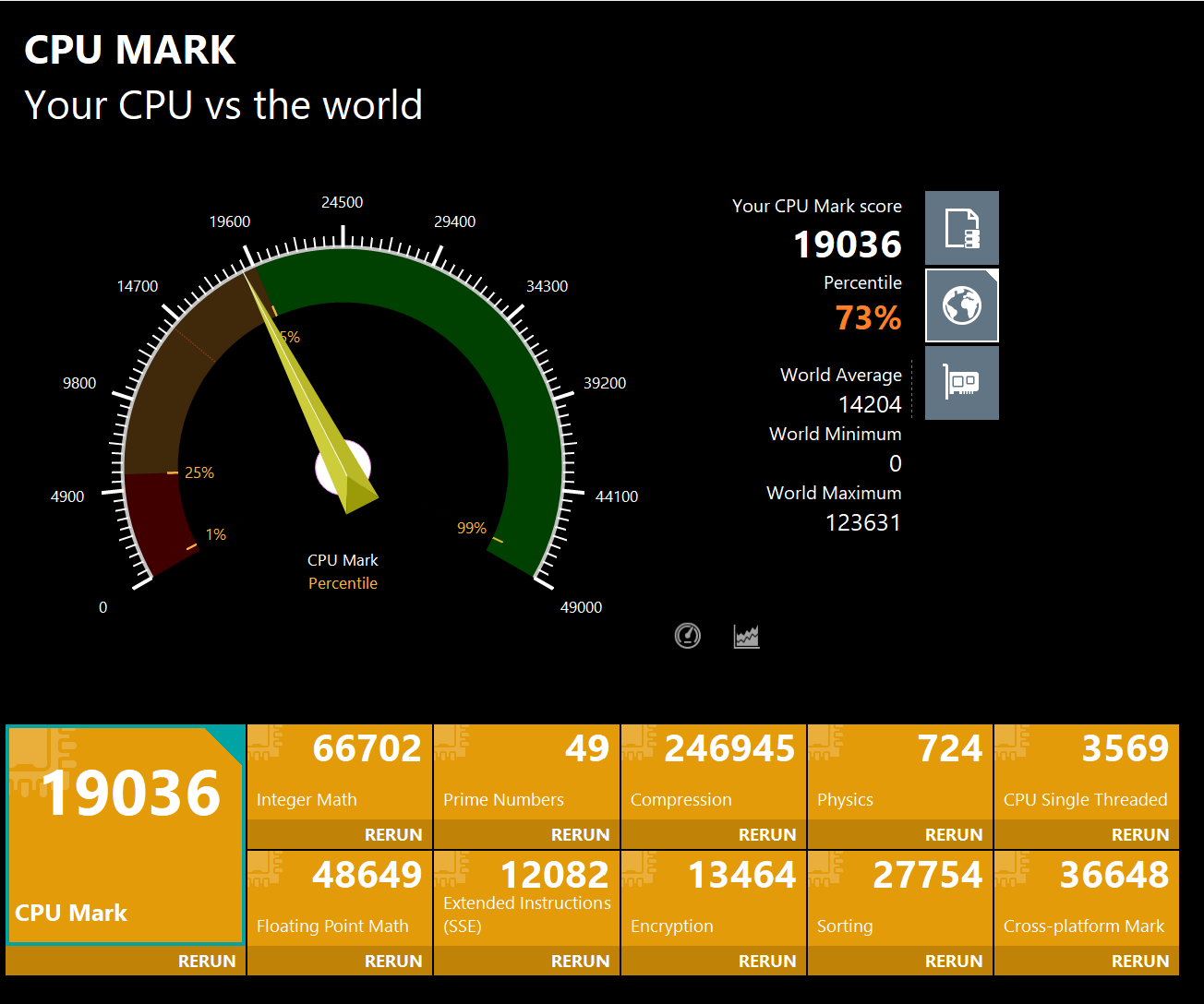

Der Benchmark wurde nicht mit der neusten ec firmware durchgeführt. Habt ihr auch werte mit der aktuellen Firmware? (1.30.0)?
Die punkte dafür sehen zumindest schonmal im rahmen aus. Ich schau was mein vision liefert.

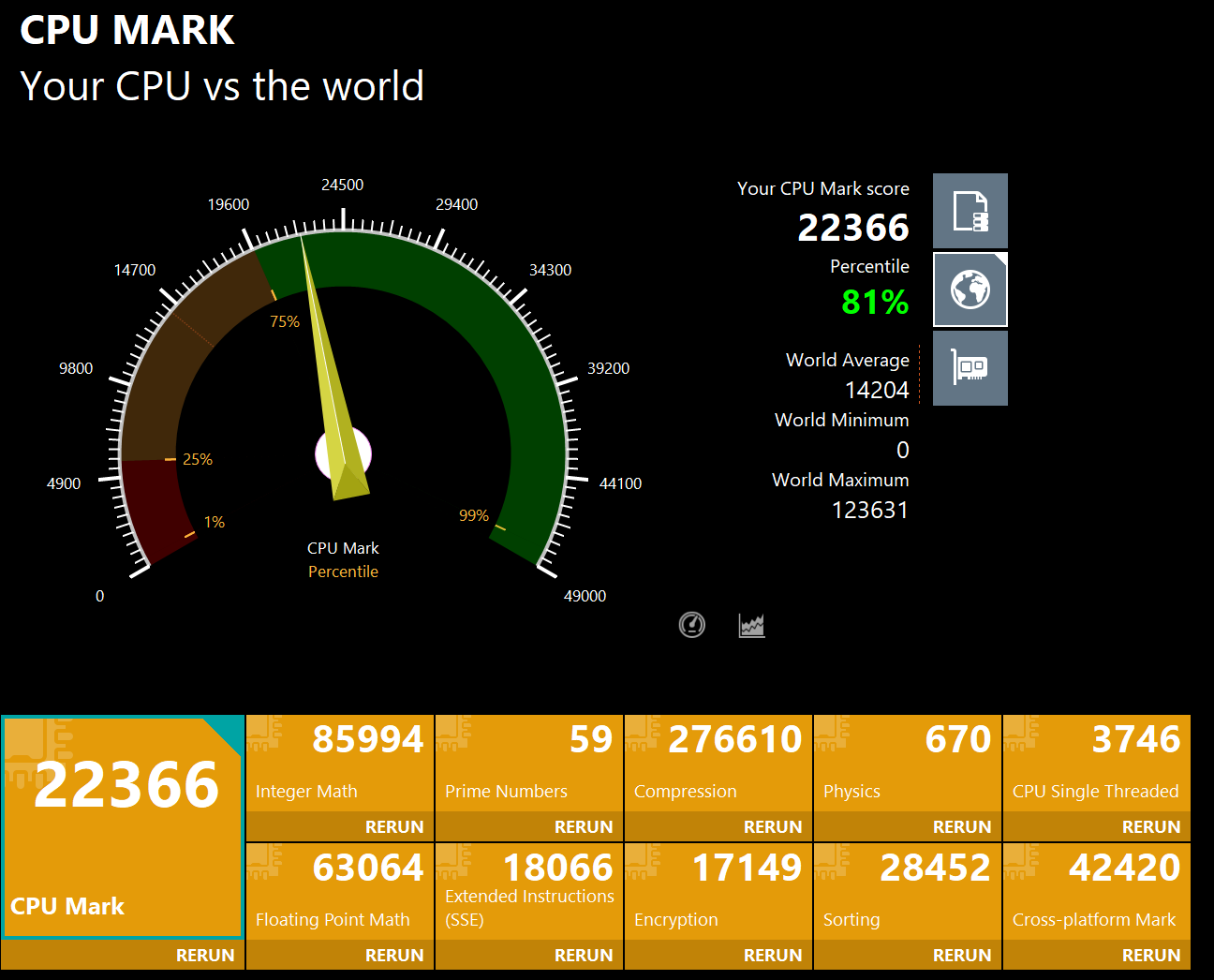

Update:
Tatsächlich liefert das Notebook nun die gewünschten werte unter windows 11. Mit dem original netzteil (~11000 Punkte für RB23).
So soll das aussehen. Das ist nun schon deutlich besser so. Ausschlag gebend war wohl das neu installieren/aktualisieren von eurem "Control Center" & nochmal ein BIOS reset.
Mit USB-C netzteil (eure empfehlung) nun auch 19k punkte (was absolut verkraftbar ist. Ich werde umgehend in allen Beiträgen entsprechend nun vermerken das die Problematik gelöst wurde. Und entschuldige mich für die Probleme (da sie ja scheinbar doch irgendwie bei mir lagen, vielleicht also schon länger "gelöst" sind / waren).
