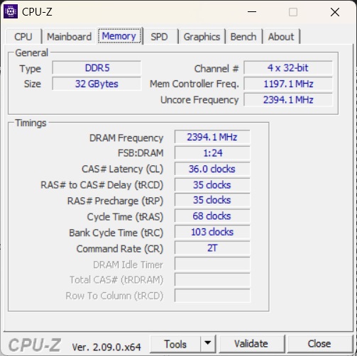

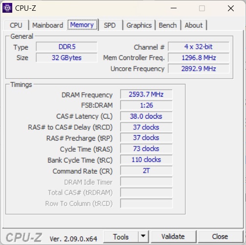

Folgende 2 Frage an den XMG Support zum Thema RAM-Speed & Betrieb an einer USB-C-Stromversorgung:
a) RAM-Speed
Auf der Support- bzw. Download-Seite ist der Hinweis zu lesen, dass man bei Verwendung von 5600er Modulen im UEFI die Option DDR5 4800 CL40 auswählen soll. Warum das? Zur Info, ich verwende diese 5600er-Module:
https://geizhals.de/kingston-fury-impact-so-dimm-kit-32gb-kf556s40ibk2-32-a2876865.html
Wenn ich sie auf 4800 stelle, zeigt CPU-Z diese tatsächlichen Werte an:
Bei ausgewählter 5200-CL42-Option im BIOS wird tatsächlich das eingestellt:
Beide Einstellungen laufen absolut stabil, insofern sehe ich da keinen Grund, pauschal die 4800er-Option zu empfehlen (auch wenn letztlich der Performance-Unterschied zwischen beiden Optionen vernachlässigbar ist, das ist mir durchaus bewusst).
Das Ganze gilt übrigens sowohl für die aktuelle Firmware N.1.10A08, wie auch die vorherigen Auslieferungs-FW.
Das ist korrekt.
CPU-Z zeigt ca. 2400MHz an.
Diese technische Angabe wird bei DDR in der Regel verdoppelt (DDR = double data rate), womit dann DDR5-4800 rauskommt. Auch der Windows Task Manager wird 4800 MHz anzeigen.
Die Module mögen im Alltag durchaus stabil auf DDR5-5200 laufen (wie in deinem Screenshot zu sehen). In synthetischen Stabilitäts-Tests wie etwa AIDA64 System Stress Test (1h Minimum) können wir auf DDR5-5200 hingegen keine hinreichende Stabilität garantieren. Im Worst Case kann es zu Abbrüchen des Benchmarks oder zu Bluescreens kommen. Hintergrund ist, dass die RAM-Module mit DDR5-5200 im dem recht begrenzten Gehäuse sehr hohe Temperaturen im Stress Test erreichen können. Daher bewerben wir offiziell nur DDR5-4800 in der SCHENKER VISION-Serie (bis 2023).
