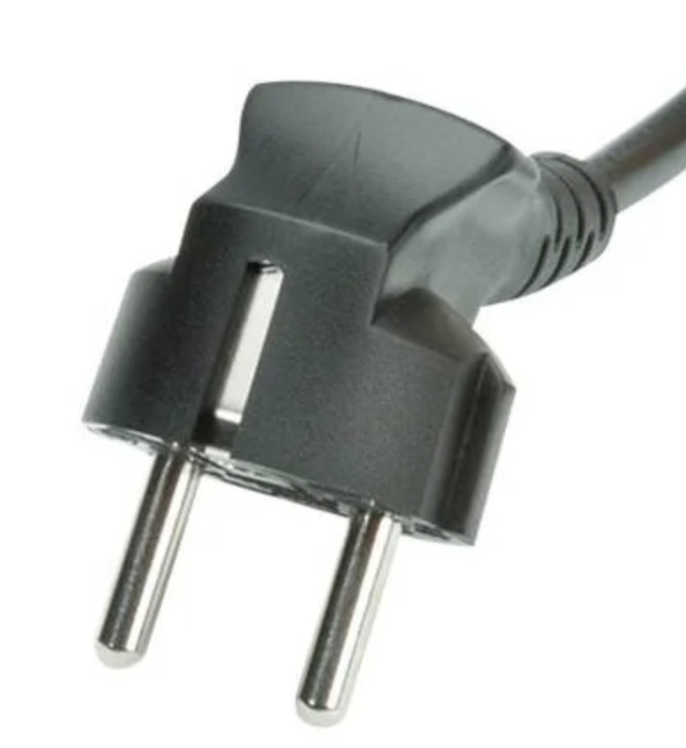

2. Zum Thema Stecker aus 1970 soll gut sein
Ich meine damit diesen Stecker:
Dieser Stecker ist eine volle Wucht und passt überhaupt nicht so so einem leichten Gerät. Den gleichen Stecker hat unser Firmenkühlschrank und meine private Waschmaschine und das hat einen Grund: Weil sie selten ein- und ausgesteckt werden, werden solche Stecker insbesondere dort eingesetzt. Bei einem Notebook aus dem Jahr 2023 mit diesem Design und Preis, erwarte ich einen dünnen und leichten Stecker - und nicht den aus 1970.
Ich glaube kaum, dass dünnere Stecker einen Nachteil haben, eher ein Vorteil an einem so mobilen und leichten Notebook?! Ich hatte auf etwas mehr "Look & Feel" gehofft in dieser Preisklasse. Look passt, wenn man das Gerät nicht anfasst. Aber das Feeling endet, wenn man das Gerät in die Hand und den Netzstecker sieht. Zumal auch das Ladekabel vom Netzstecker sowas von dick und starr ist, dass es einfach nur nach "Universal Teil" aussieht. Ehrlich gesagt, habe ich so etwas ab 1.000€ Preisklasse in den letzten 5 Jahren nicht mehr gesehen. Andere Hersteller machen das besser vor.

tommi83 schrieb:Ich meine damit diesen Stecker:
Dies ist ein 3-Pin Schuko-Stecker, welcher für die nötige Erdung des Netzteils und damit auch des Laptops sorgt. Eine Erdung im Netzbetrieb ist ab bestimmten Stromstärken für Laptops mit Metallgehäuse grundsätzlich empfehlenswert, wenn auch nicht explizit vorgeschrieben.
Ich hab mal kurz gegoogelt: man könnte das mit diesem (regulatorisch nicht vorgesehenen) Kabel umgehen:
https://www.europlugs.com/shop/iec_c5/c5-109c/
