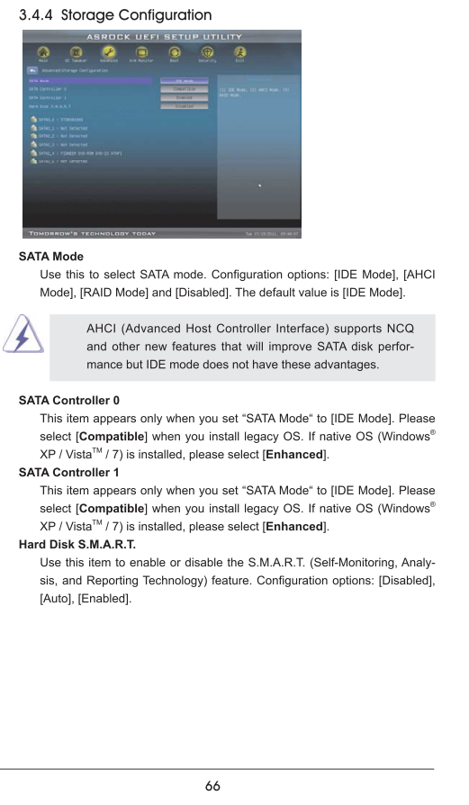

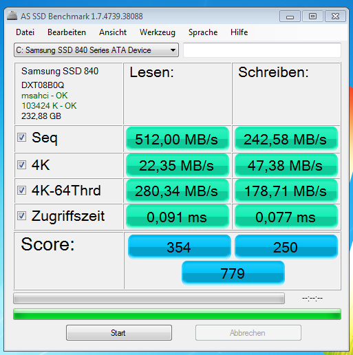

nissl schrieb:
Ja ich weiss auch nicht. das Bios ist in der Storage Config so:
Ich krieg die tür nicht zu wenn ich von Raid auf AHCI und mit AMD AHCI ROM den Test nochmal mache.
Die Werte sind schlechter, wenn auch nur wenig, aber schlechter .. =/ was soll ich denn jetzt tun :D
nachdem ich nun alles probiert habe (neuinstallation in den einzelnen Modi) werde ich die SSD ausbauen, auf eine HD Klonen, wipen und einschicken. =/
Blöd.

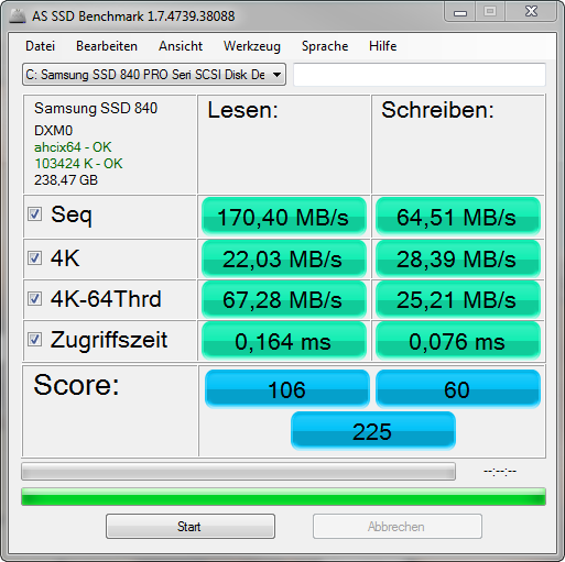

Hallo!
Habe mir Heute Samsung 840 250 GB installiert aber die Werte gefallen mir nicht so.
die 3 Tests habe ich nacheinander gemacht.
Ich habe die SSD an SATA3-Anschluss 1 angeschlossen oder sollte ich an SATA3-Anschluss 0 anschließen wo mein DVD-ROM dran hängt?
Habe im Bios nicht umgestellt da ich die Funktion AHCI nicht gefunden hab.
gibt es was ich falsch gemacht habe?

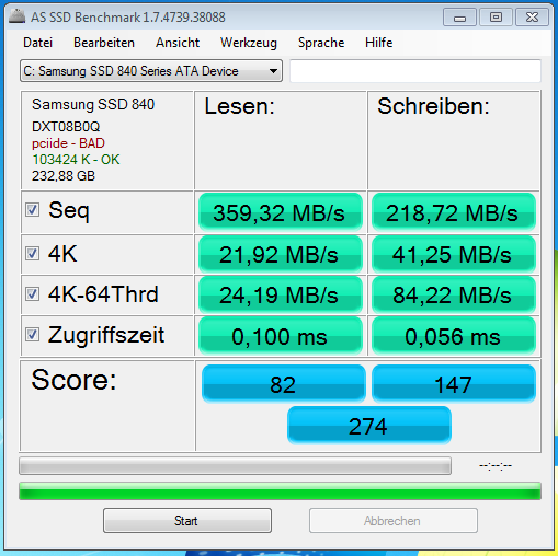

Hab gerade mal Spaßeshalber den AS SSD Benchmark drüberlaufen lassen und die folgenden Werte bekommen. Hab die dann mit Werten aus dem Internet verglichen und gemerkt das meine zu langsam ist. Woran kann das liegen?
Lol dachte hätte ihn auch Sata3.. war wohl doch nicht so naja jetzt passt alles ;) Jetzt sind sie aber in Ordnung oder?

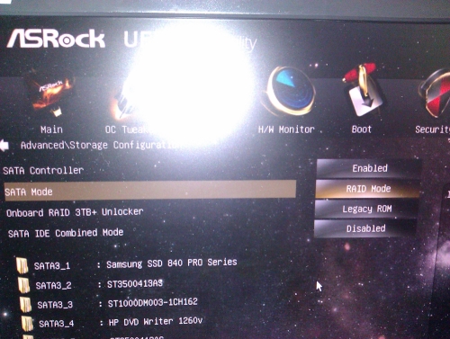

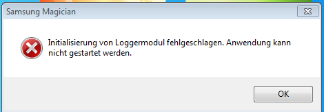

Also ich habe imUEFI die Einstellungen gefunden: habe auf AHCI gestellt dabei steht da (Sata Agressive Link Power Managment-Enabled) (Hard Disk S.M.A.R.T-Disabled) und dabei startet mein Windows nicht, bekomme immer BlueScreen!
Was habe ich falsch gemacht?
also ich habe hier http://www.heise.de/ct/hotline/SATA-AHCI-unter-Windows-7-937487.html die Anweisung befolgt.
habe von 3 auf 0 geändert, Rechner neugestartet, dann wieder runtergefahren, und beim hochfahren im UEFI AHCI eingestellt.
beim jedem Neustart! ich glaube ich sollte nach der Änderung von 3 auf 0 beim nächsten hochfahren im UFI AHCI einstellen, das habe ich aber falsch verstanden denke ich und erst beim übernächsten hochfahren es auf AHCI umgestellt.
sind aber jetzt andere Werte!
Wie bekomme ich die Fehlermeldung jetzt weg? Alles nochmal und dieses mal nach der Änderung beim hochfahren sofort im UEFI AHCI einstellen?

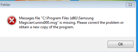

Deinstalliere das olle Samsung Magician.
Die Ver 4.1 hat mehrere mehr oder minder heftige Bugs.
Vor dem Umstellen habe ich es bereits deinstalliert, habe es dann installiert weil diese nach Umstellung Fehlermeldung kam.
und jetzt geht es nicht entfernen!
