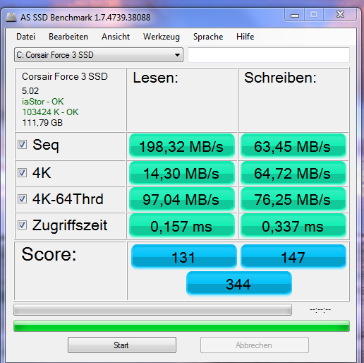

Hallo
Wenn ich die Werte hier, mit meiner Corsair 3 120GB vergleiche,denke ich,bei mir stimmt etwas nicht.
Mein System:
GB Z77X-D3H
I5 3570K
Netzteil Corsair VX550
GTX 295 EVGA
Die SSD ist an Anschluss 0 6Gb/s angeschlossen.
Stimmt bei mir etwas nicht ,oder ist die SSD wirklich so lahm
Naja, die Lese-/ Schreibwerte die z.B. Corsair in den Spezifikationen mit ~ 500MB/s angibt, die werden nur mit ATTO erreicht. ATTO ist ein Benchmark der insbes. bei den Sandfroce-Controllern (wie bei dir) einen Vorteil durch die komprimierbaren Daten hat. Da schneiden die Sandfroce-basierten LW eben sehr gut ab. Wobei ATTO nicht wirklich realtitätsnah ist. Da sieht es mit AS-SSD schon um einiges besser aus.
Und guckt man mal im www bzgl. der Werte bei dem ein oder anderen Test, so sind deine Werte mit AS-SSD auch OK. Mal liegt man hier dort leicht drüber, mal drunter.
Hier mal ein Beispiel http://www.servethehome.com/corsair-force-series-3-120gb-review-benchmarks/

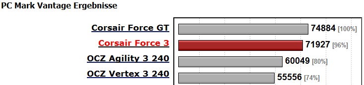

Ich habe damals einige Testberichte gelesen,dabei haben mich die Ergebnisse im PC Mark Vantage wahrscheinlich dazu veranlasst die Force3 zu
kaufen. Hier auch ein Test http://www.tweakpc.de/hardware/tests/ssd/corsair_force_3/s01.php
Das da die 120GB Force3 etwa 20% besser als die eigentlich baugleiche Agility3 mit 240GB abschneidet und diese wiederum die gleich große Vertex3 mit dem schnelleren sync. NAND um fast 10% überflügelt, sagt schon alles über die Qualität des Benchmarks aus. Da werden ganz offenbar nur die Zugriffsmuster aber nicht die Komprimierbarkeit der Daten berücksichtigt und es wurde wie bei ATTO nur mit extrem komprimierbaren Daten getestet. Wie sonst könnte eine Force 3 im Media Center Test auf 449,7MB/s kommen soll, wo Medien Dateien i.d.R. nicht verlustfrei komprimierbar sind und nicht komprimierbare Daten mal gerade mit 205MB/s gelesen werden können:
Aber schlechte weil total falsche Benchmarks gab/gibt es leider viel zu oft im Netz.
@ Holt willst du damit sagen ,dass einige Tests gekauft sind.
Ist also Tweakpc.de nicht vertrauenswürdig ?
Ohne einen Hinweise darauf, würde ich so eine massive Unterstellung niemals machen. Es muss auch nicht böse Absicht sein, Inkompetenz reicht schon vollkommen aus um zu solchen Ergebnissen zu kommen. Vor dem Erscheinen der Sandforce Controller mit dessen Datenkompression hat es ja auch bei den Benchmarks vollkommen gereicht die Zugriffspattern der Programme zu simulieren, was ja auch viel einfacher ist, als wenn man sich auch noch Gedanken um die Komprimierbarkeit der Daten machen muss.
Deshalb sind eben viele Benchmarks einfach gestrickt und liefern aufgrund der Datenkompression für die SSDs mit Sandforce Controllern viel zu gute Werte. Wer sich dieses Sachverhalts nicht bewusst ist und einfach so einen Benchmark laufen lässt und dann blind die Ergebnisse übernimmt, der bekommt eben dann Unsinn heraus. Kommen noch weitere Nachlässigkeiten dazu wie Änderungen am Testsystem, sei es nur ein BIOS Update, so kommt es dann zu solchen Ergebnislisten.
Das würde ich nicht sagen, denn der selbe Autor (rj) hat ja beim Test der Vertex4 durchaus bemerkt, dass diese beim Schreiben nicht über die ganze Kapazität die gleiche Geschwindigkeit schafft und ist der Sache nachgegangen. Obwohl HD Tune nicht wirklich ein gutes Benchmarktool für SSDs ist, kann man damit doch das eine oder andere herausfinden, wenn man versteht, was da vor sich geht. Der hat offenbar dazu gelernt und zumindest etwas verstanden, auch wenn er die Problematik der Datenkompression bei einigen der Benchmarks noch nicht voll verstanden oder daraus noch keine Konsequenzen für seine Reviews gezogen hat. Aber es ist ja auch viel einfacher und vermeintlich weniger fehlerträchtig einen sogenannten Praxisbenchmark zu starten als die verschiedenen Tests selbst von Hand auszuführen.
Man sollte halr jeden Review und da jeden Benchmark kritisch betrachten und nicht einfach die Ergebnisse als Fakten ansehen. Fehlerquellen lauern eben überall und kein Benchmark ist allumfassend und perfekt.

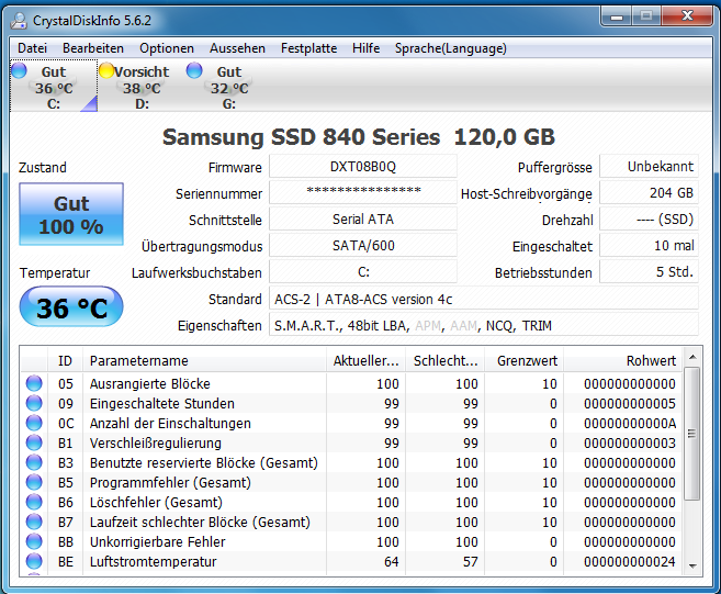

Nabend zusammen,
hab mir nun auch mal eine SSD gegönnt. Im Prinzip läuft alles und gerade beim booten ist der Rechner schon mal viel schneller. Auch wenn alles läuft wollte ich mal kurz nach hören wie die Werte meiner SSD sind.
Die SSD ist wohl mit Abstand die Beste Komponente in meinem System, da der Rechner schon 4 Jahre alt ist. Daher hat mein MB MSI P43 Neo-F auch nur SATA II. Sind die Werte dafür ok?
Noch eine andere Frage, CrystalDiskInfo sagt das 204 GB schon geschrieben worden sind, ist das normal? Habe vorm Einbau eine Formatierung gemacht (Glaube es war eine Schnellformatierung) und danach Windows und meine benötigten Programme installiert.
Vielen Dank im Vorraus
LG
Donjupp
Für SATA 3Gb/s (SATA II) sind die Werte in Ordnung. Bei 204GB war es vermutlich doch keine Schnellformatierung, dann könnte es zu einem Formatieren und dann einer Windows Installation passen. Ansonsten sollte man die S.M.A.R.T. Werte aller neuen HDDs und SSDs immer gleich beim ersten Einschalten prüfen, denn nur so weiß man, ob die ggf. gebraucht ist oder nicht. Ein paar Einschaltungen und manchmal auch ein paar geschriebene GB sind aber auch bei neuen Laufwerken normal.
Eingeschaltet wurde sie laut SMART 1mal nachdem ich sie angesteckt hatte. Also war sie wohl dann neu. Dies bedeutet für jede "normale" Formatierung wird dann einmal die Festplattengröße "überschrieben"? Dann scheint es ja zu passen :)
Vielen Dank Holt
