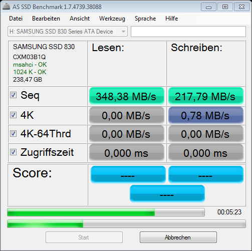

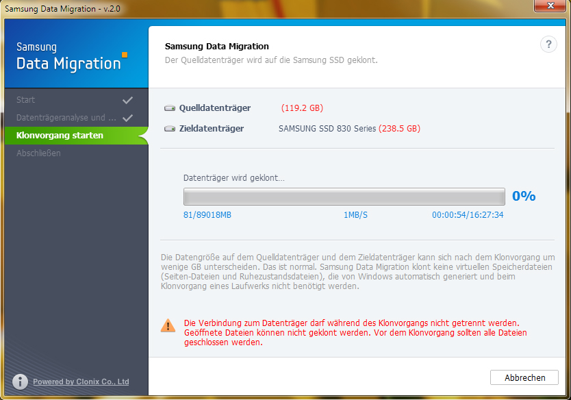

Was ist mit meiner Samsung 830er 256GB los?
Ich habe eine gebrauchte Samsung 830er mit 256GB um die kleinere SSD zu ersetzen.
Jegliche Klonversuche habe ich abgebrochen, da der Klonvorgang annährend einen Tag gedauert hätte (versucht unter anderem mit Acronis True Image und Samsung Data Migration Manager).
Ein Benchmark dauert ebenfalls ewig und gibt sehr schlechte Werte aus, vor allem für 4K...
Ich hatte die Platte auch schon am Marvel Controller, mit dem gleichen Ergebnis.
Momentan hängt sie am nativen 6GB/s port, was auch kein schnelleres Ergebnis liefert.
AHCI ist aktiviert.
Die kleinere Platte (830er 120GB) läuft super auf dem nativen 6GB/s Port....
Was könnte das Problem sein?
Platte defekt?
Danke für jeden Tipp!
AHCI ist aktiviert.
Platte defekt?
Das sieht aus als wenn der Schreibcache deaktiviert ist aber es gab/gibt bei einigen 830ern ein Defekt der sich genauso auswirkt. Poste bitte mal den Screen von CrystalDiskInfo, ziehe aber bitte das Fenster soweit auf, dass alle Attribute und auch die Hex-Werte bzw. Rohwerte vollständig sichtbar sind.

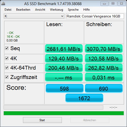

@xXDanielHDXx
kannst dein OS auf dein Ramdisk packen ?
xXDanielHDXx
Cadet 2nd Year
- Juli 2013
- 23
Weiß nicht ob das geht, weil ich das ja mit Windows eingerichtet hab
Touchthesky
Vice Admiral
- Juli 2011
- 6.820
siehst du , wenn du dein OS nicht auf dein Ramdisk packen kannst, dann ist eine SSD doch nützlich nicht wahr
xXDanielHDXx
Cadet 2nd Year
- Juli 2013
- 23
Jop
