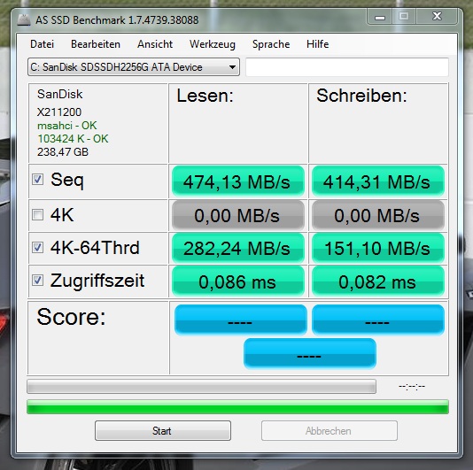

schaut ma drüber was sagt ihr dazu?
kostete mich so viel wie ne 840 series mit 250gb

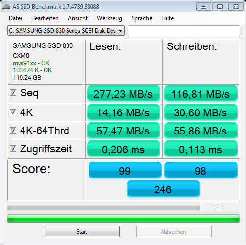

Hab eine Samsung SSD 830 128 GB an einem msi Z68A Board.
Nach einem Benchmark (siehe unten) scheint mir die Platte zu langsam zu sein. Oder?
Sie hängt am Marvel Controller, allerdings ist sie am nativen Controller noch viel langsamer. Wie kann das sein?
Hallo,
danke für die Antwort.
Wie beschrieben hatte ich sie schon an den nativen SATA 6Gbit/s Anschluss gehängt. Dies Ist SATA 1~2.
Allerdings war sie an diesem Anschluss viel langsamer!!!
Muss ich dafür im BIOS etwas umstellen?
MfG
Bitte mal ein Screenshot, wenn die SSD am nativen 6Gbit/s Anschluss des Intel-Chipsatz angeschlossen ist reinstellen.
oben links steht es in rot --> pciide-BAD
AHCI im BIOS/ UEFI für die nativen SATA 6Gbit/s Schnittstellendes Intel-Chipsatzes aktivieren und alles sollte gut werden/ sein.
