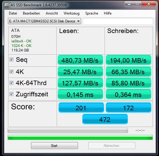

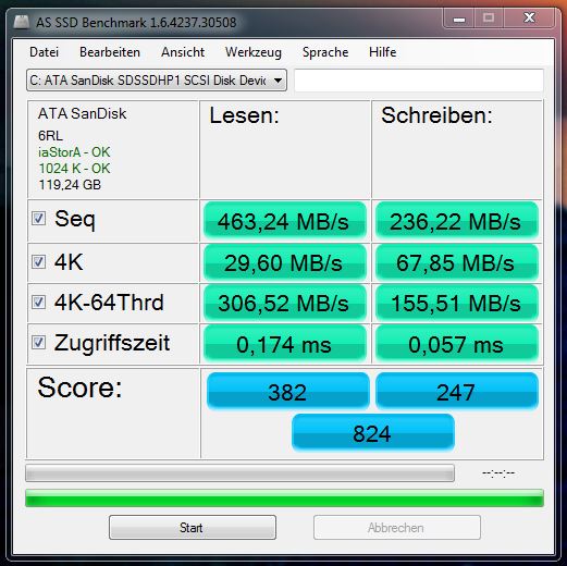

teLmi51 schrieb:
Hallo,
ich hab gestern mal nach ner längeren Zeit mal wieder AS SSD laufen lassen und bin der Meinung das die Werte mal höher waren^^
Könnt ihr mir evtl. kurz sagen ob die Werte ok sind oder nicht?
Motherboard ist ein Asrock z75pro3 mit einem i5 3570k falls wichtig.
SSDs sieht man ja in den jeweiligen Bildern.
wäre cool wenn mir jemand helfen könnte, LG
teLmi51 schrieb:
ich raffe ehrlich gesagt nicht warum meine Bilder auf einmal ungültig sind, ich hab sie ja gesehen im beitrag als ich ihn erstellt habe..
Vermutlich hast Du zu lange gebraucht um den Beitrag einzustellen, die Anhänge verlieren dann nach einiger Zeit, ich meine eine Stunde, ihre Gültigkeit.
Die m4 hat recht schwache 4k_64 Werte, was aber bei der normal ist, wenn der MWI unter 100 gefallen ist. Man merkt es im Alltag nicht, sondern sieht es nur in den Benchmarks. Die Werte der Ultra Plus sind bis auf die seq. Schreibrate gut, vielleicht der Virenfinder oder die ist sehr voll, das Filesystem vielleicht stark fragmentiert, so dass statt langer seq. Zugriffe viel kurze zufällig Zugriffe erfolgen um das Testfile von AS-SSD in die vorhandenen Lücken zu schreiben. Diesen Effekt der Fragmentierung vergessen all die Leute die immer schreiben, dass die Fragmentierung keinen Einfluss auf die Performance von SSDs hätte, weil ja keine Köpfe bewegt werden müssen.

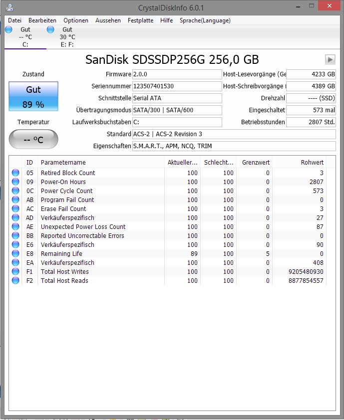

Sollte ich mir langsam Gedanken machen?
Eigentlich sollte das Ding nach gerade mal 4tb write nur müde lachen :rolleyes:
Sind die Prozent vll nur ein Anzeigefehler von CrystalDiskInfo? Die SSD hatte anfangs beim ersten einbau schon 93, hab mir aber nichts weiter gedacht.;)
Ist übrigens ca 1 Jahr alt. :rolleyes:
