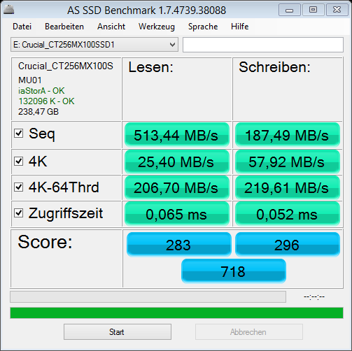

Hallo, habe mir eine Crucial MX100 mit 256 GB gegönnt und im AHCI Modus installiert. Außerdem ist bei mir der IRST installiert. Meine System"festplatte" ist eine m4 64 GB; aber um die geht es nicht. Ich habe soeben die MX100 mit AS-SSD gebenched und mit anderen Werten verglichen.
Problem: meine Schreibgeschwindigkeiten(en) unterschreiten deutlich die üblichen Benchmarkwerte. Außerdem ist der 4K-64K Lesewert erheblich niedriger. Woran kann das liegen?

und hier meine Werte:
Weiß jemand eine Lösung?

MoJoe19 und hurcos, bencht mal im Abgesichterten Modus von Windows, vielleicht bremst der Virenfinder, die mit dem großen G am Anfang sind z.B. dafür bekannt.
Im abgesicherten Modus sind die Werte besser; wie kann ich die gleichen Werte im normalen Modus bekommen?
PS: Ja, ich habe G Data.
