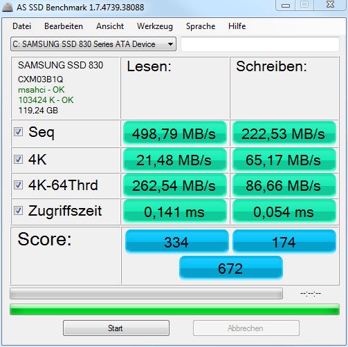

Hallo zusammen :)
Ich habe heute ne 60 GB Corsair Force 3 SSD von 2012 bekommen und wollte mal was zu den Werten fragen. Hab die Firmware von 1.3.3 auf 5.0.5 geupdated doch leider gab es hier keine Verbesserung.
Und zwar finde ich die Werte für eine SSD die gerade mal 2 Jahre alt ist im nicht sonderlich überragend. Gerade dieses 31 K - BAD stört mich. Kann mir jemand sagen was das zu bedeuten hat und woran das liegen könnte?
Meine 120GB Samsung 830 die sogar 2 Monate älter ist sieht da ganz anders aus.
Wäre super wenn mir hier einer weiterhelfen könnte.
Schönen Dank.

Die Partitionen der SSD sind wohl noch mit XP eingerichtet worden? Dann stimmt es nicht.
Ne die beiden Platten liefen bisher eigentlich nur unter Windows 7.
Bin grad meinen neuen Lappi am Installieren. Sind die SSD Temps ok?
SSD läuft wohl auf Anschlag, weil ich grad die ganzen Treiber usw am installieren bin.
Windows 7 lässt 1024k bis zur ersten Partition beim Partitionieren frei, so wie es für die SSD richtig ist.
Bei Windows 7 der Samsung SSD ist noch die 100k systemeigene Partition dazu gezählt.
Da die Corsair keine 100k Partition hat, wie es bei Windows 7 üblich ist, wurde die SSD auch nicht herkömmlich eingerichtet. Da wurden die Partitionen verbogen. Wenn nicht mit XP partitioniert wurde, so wurde dann manuell eingegriffen, zum Beispiel mit einem alten Imageprogramm, dass noch nicht Windows 7 kompatibel ist.
Die Partitionen müssen aber auch mit Windows 7 (ab Vista) eingerichtet werden, damit es von Anfang an stimmt.

Und das kann ich mit der Alignment Einstellung wieder gerade biegen?
Siehe Screenshot, ist so bei 34 Grad, wird aber noch nicht verwendet groß, hatte außerdem grad eben einen Windows Leistungsindex Test gemacht (wurde automatisch gestartet). Kann sein, das die SSD direkt neben der GPU hängt, daher die Frage ob die Temps für eine SSD vertretbar sind.
Aber sicher. Das ist die einzige Lösung. Ich habe das auch mal mit Gparted gemacht, nachdem ich XP von Festplatte auf eine SSD geklont hatte. Man kann auch ein Sicherungsimage auf ein anderes Laufwerk machen, dann die Partition löschen und noch mal neu über die Datenträgerverwaltung von Windows 7 anlegen. Dann stimmt das Alignment wieder. Dann das Image zurück schreiben, aber aufpassen, dass die 1024k vor dem Beginn der ersten Partition frei bleiben.
Alles klar. Danke. Werde ich mal ausprobieren und mich wieder melden.
So habe es nun behoben. Wirklich berauschend ist das Ergebnis allerdings immer noch nicht ;)
