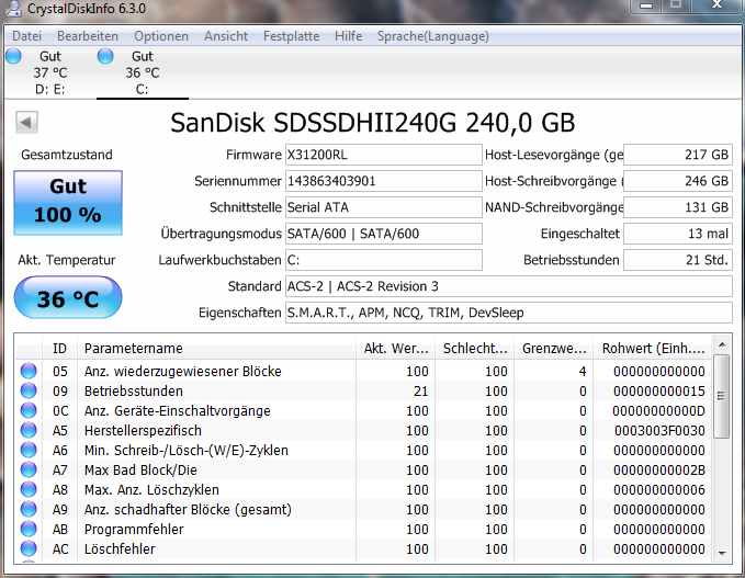

Schau mal etwas weiter oben zu AMD Systmen und prüfe ob TRIM funktioniert. Beachte aber, dass fsutil behavior query DisableDeleteNotify nur anzeigt, ob Windows überhaupt TRIM Befehle schickt und Tools wie CrystalDiskInfo zeigen die Eigenschaften der Disks an, also ob der Controller überhaupt TRIM Befehle versteht, beides sind also nur zwei der Voraussetzungen damit TRIM funktionieren kann. Beides zeigt aber nicht an, ob der Controller wirklich TRIM Befehle bekommt, TRIM also wirklich funktioniert. Das kann man nur mit dem Tool TrimCheck prüfen, man lässt es zweimal laufen, beim ersten mal wird die Testdatei erzeugt und gelöscht, beim zweiten mal wird geschaut ob TRIM funktioniert hat. Dazwischen sollte man nichts am Rechner machen und ein paar Minuten warten. Wurde TRIM nicht als funktionierend erkannt, kann man es auch erneut laufen lassen und es prüft die Daten noch einmal. TrimCheck muss auf der SSD liegen, wenn es ausgeführt wird.
Eine Erhöhung der Zugriffszeiten ist bei gefüllten SSDs gegenüber dem Neuzustand normal und geht auch mit der Verschlechterung der 4k Werte aufgrund der Energiespareinstellungen Hand in Hand.
Ein Update des Controller war es. Jetzt habe ich diese Werte as-ssd-bench SanDisk SDSSDHII 01.01.2015 21-19-08.png .
Meinst ein Update des Treiber oder der FW? Hast Du geprüft ob TRIM funkioniert?
