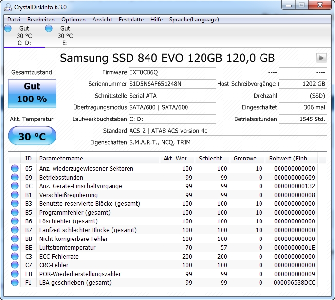

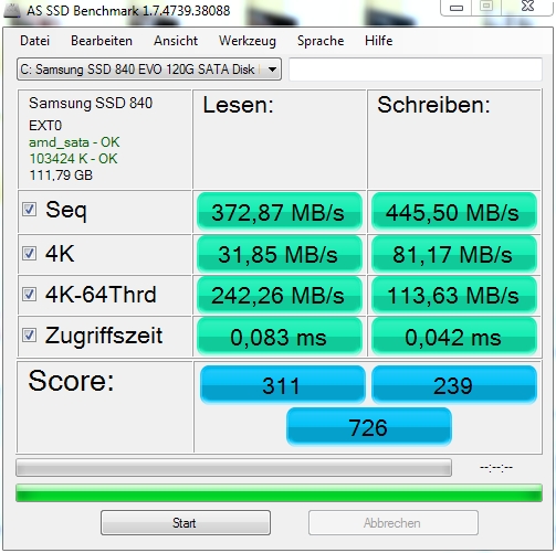

Hallo meine SSD Evo 840 ist sehr langsam. Habe ich ein schlechtes Modell erwischt? Wenn ich die anderen Protzwerte sehe, sind diese oft um ein viertel höher als meine. Sollte auch am ersten 6GB/s Steckplatz mit einem entsprechenden Kabel angeschlossen sein. Firmwareupdate habe ich auch gemacht. Kann mir wer weiterhelfen?
