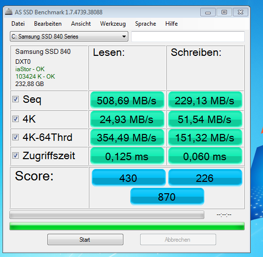

Hallo,
hab mir mal ne ssd zugelegt und wollt wissen wie sie sich so schlägt.
eure meinung?

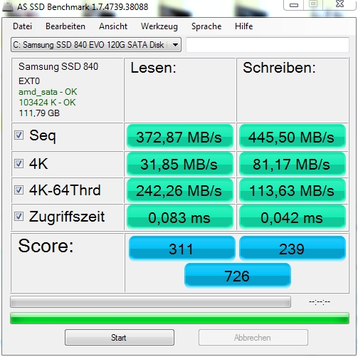

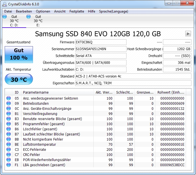

Why sind die Werte meiner SSD (Evo 840) zu langsam?? Habe ich ein schlechtes Modell erwischt? Es ist an ersten 6GB/s Steckplatz mit entsprechenden Kabel angeschlossen sein. Firmwareupdate ist gemacht.
AS SSD
Crystalinfo
ASRock FM2A75Pro4 Board, Win7 x64
Außer der seq. Leserate sind die Werte in Ordnung. Benche mal im abgesicherten Modus, vielleicht bremst nur eine Software wie der Virenfinder oder es war im Hintergrund gerade viel Aktivität auf der SSD.
