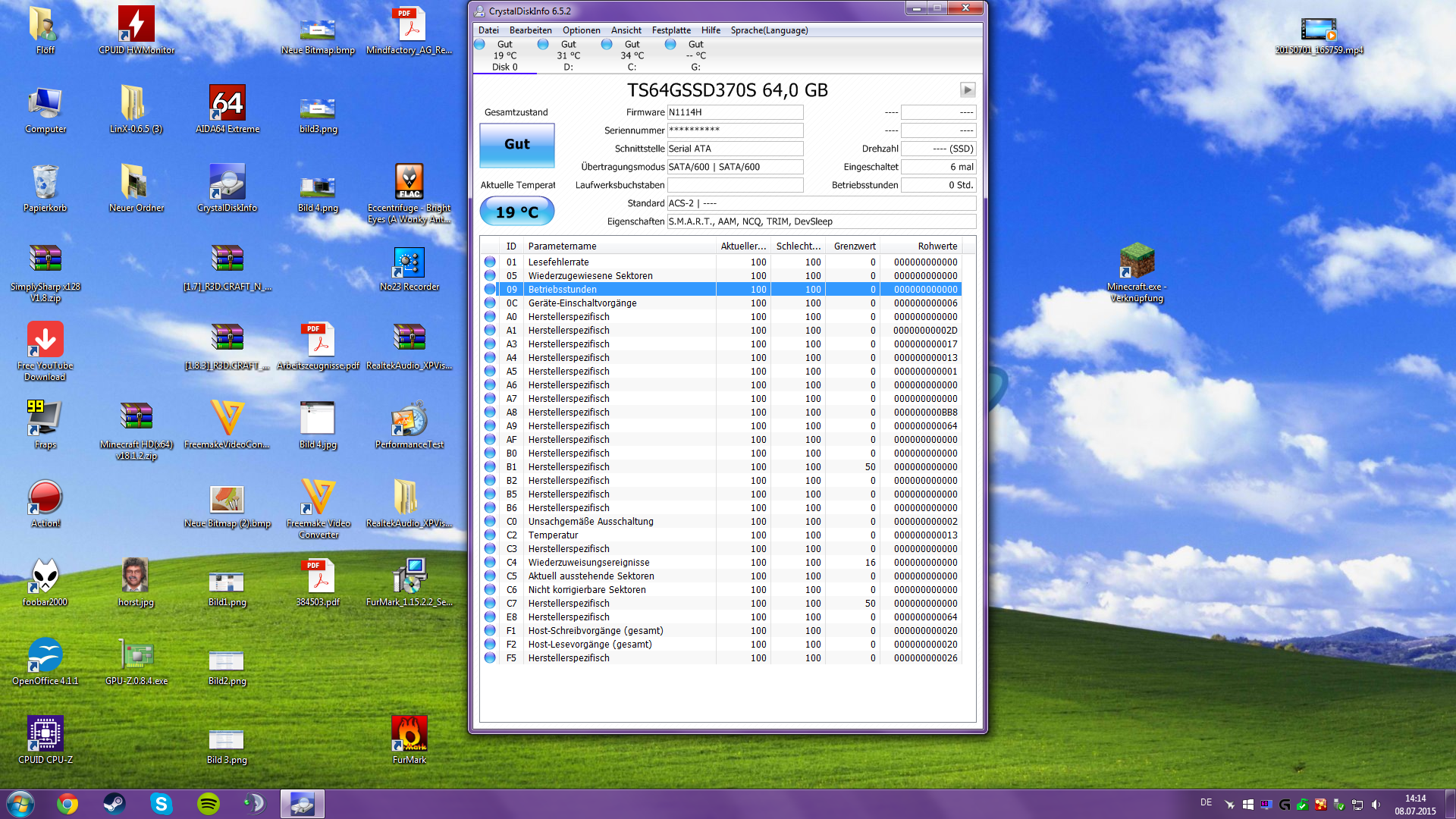

Unterschiedliche Betriebsstunden zwischen Laufwerken in einem Rechner können von LPM kommen, dann zählen gerade SSD Controller gerne nur die Zeiten in der die SATA Lane aktiv ist. Das solltest Du mal deaktivieren und wie man LPM deaktivieren kann, hatte ich ja schon gepostet. SSDLife kannst Du Dir übrigens sparen, dass liest auch nur die S.M.A.R.T. Werte aus und interpretiert diesen.
Hab nee SSD von nem Kumpel geschenkt bekommen.:D
Werte soweit ok?
Wollte eigentlich keine SSD mehr holen, aber wenn man mir eine schenken will, sag ich nicht nein.^^
Da steht unglaublich viel was von Herstellerspezifisch.

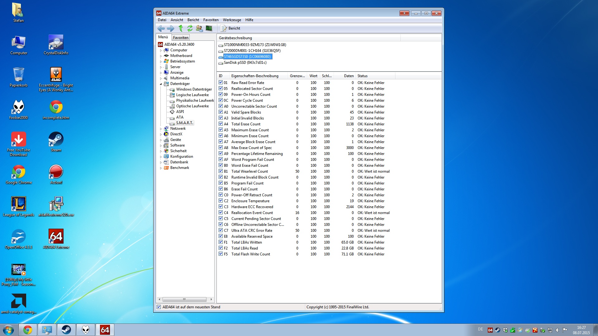

Aida lässt mich nicht im Stich.:D
Sieht sauber aus und kann die sogar am Asmedia Controller vom Board verwenden ohne das ich instant Probleme mit der Platte habe.^^

Herstellerspezifisch bedeutet, dass CDI die Namen der Attribute nicht kennt, weil die nicht eingepflegt wurden und das hier ist eine mit dem SMI, bei dem waren die Namen der Attribute lange gar nicht bekannt. Dank der diversen SSD Toolboxen sollte das nun anders werden können, die zeigen die Namen ja nun, nun muss da nur noch mal einer der Entwickler einpflegen.
Die Namen sind ja das einzige was in der Tabelle unten nicht vom Controller selbst kommt, der liefert nur die IDs und die Werte. Die Einschätzung des Zustands macht CDI dann aufgrund bestimmte Attribute selbst.
