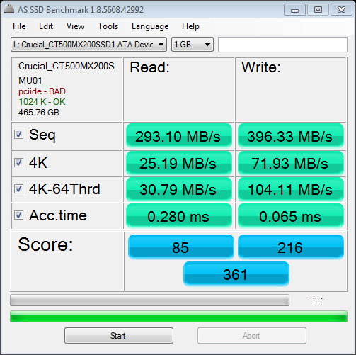

Hallo,
sind meine Werte in Ordnung?
Samsung 850 EVO 500gb
Sony Vaio S11V9E
HM-55 Chipsatz
Sata2
Danke und Grüße

graslife, ja für die HW schon, bei den mobilen Chipsätzen der 50er Generation schlagen bei Intel die Energiespareinstellungen, vor allem auch die der CPU, gewaltig zu, aber die Deaktivieren erhöht wieder die Leistungsaufnahme des Systems.
Sharangir, dass kann man schon auf dem Screenshot sehen, da steht in Rot: pciide - BAD
Bevor Du im BIOS aber dem Modus des SATA Controllers von IDE auf den AHCI Modus umstellen kannst, musst Du vorher dafür sorgen, dass ein passender Treiber zum Bootzeitpunkt gestartet wird, sonst bootet Windows hinterher nicht mehr. Du kannst dazu z.B. eine cmd.exe als Administrator starten und eingeben (für Win 7):
sc Config msahci Start=Boot
oder in der Registry unter HKEY_LOCAL_MACHINE\SYSTEM\CurrentControlSet\Services\msahci den Wert Start auf 0 stellen oder diesem Link folgen http://support.microsoft.com/kb/922976/de
Eines reicht, alles führt zum gleichen Ergebnis, der Änderung des Wertes in der Registry.
Seid Windows 8 heisst der Microsoft AHCI Treiber nicht mehr msahci sondern storahci, also muss man das entsprechend anpassen:
sc Config storahci Start=Boot
HKEY_LOCAL_MACHINE\SYSTEM\CurrentControlSet\Services\storahci Start=0
