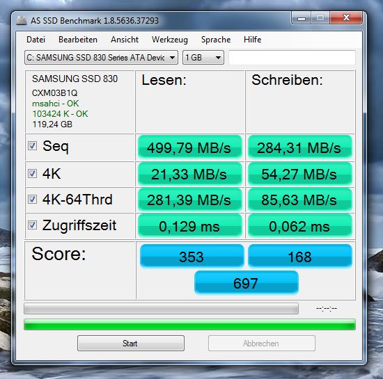

N
Nulight
Sind die Werte ok ?
Samsung SSD 830 128GB an Sata 3
Mein Win 7 hat komische hänger trotz neuinstall ( 53 GB von 119 GB frei )
Fenster schliessen verzögert, beim booten mehrere sekunden nur ein Blinkender unterstrich, dann start.
Bootreihenfolge ist auf sata port 0 gelegt kein anderes laufwerk vorhanden.
AS Rock Z77 Professional Fatality M
Intel 3570k
Jemand eine Idee ?
Ja die Werte passen zu einer 830 mit 128GB an einem nativen SATA 6Gb/s Port. Du kannst mal LPM deaktivieren, dass kommte die Ursache sein. Hier ein Link zu einer Anleitung wie man LPM bei Windows auch im Ausgewogenen Energiesparplan einstellbar machen kann, einfach auf Active stellen, dann bleibt der SATA Link aktiv und LPM ist deaktiviert.
