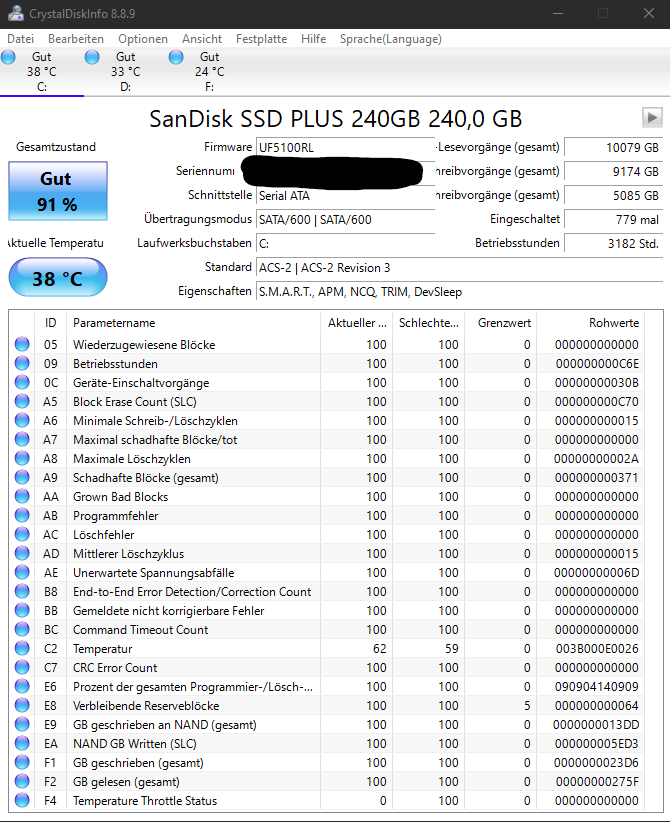

Die SSD ist noch net sonderlich alt... ich wollt fragen ob der Zustand so in Ordnung geht. Mir kommt die Temperatur ein kleines bisschen zu hoch vor. Soll ich evtl. austauschen? Die SSD wurde nur als System-Platte genutzt. Für alles andere habe ich noch andere SSDs/HDDs.
Wenn die SSD nicht im Luftstrom des/ eines Lüfters liegt spricht nichts gegen die Temperatur. Andererseits sind 38°C auch nicht wirklich viel ...
Beim Hersteller der SSD sollte auch in den Spezifikationen eine Angabe bzgl. der Betriebstemperatur(en) zu finden sein.

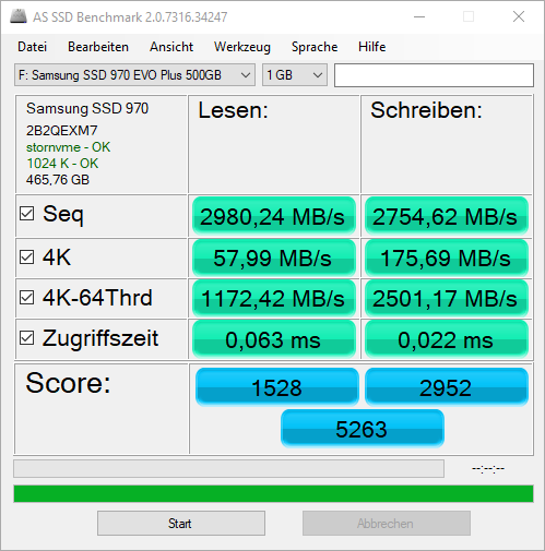

Hallo, mir kommen die 4k-64 Blöcke sehr langsam vor, lesen ist langsamer als schreiben das klingt irgendwie unlogisch für mich.
Infolge des sehr schnellen pSLC-Caches, dessen Geschwindigkeit beim Schreiben gemessen wird, können die Werte besser sein als beim Lesen.

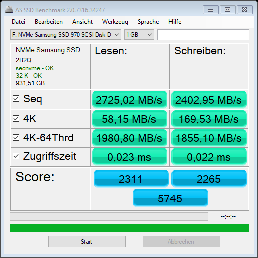

Ja, etwas seltsam. Hier ein Durchlauf von meiner "normalen" 970Evo (non-Plus):
Du solltest ja mit Deiner PLUS überall bessere Werte haben, stattdessen hast Du beim 4K-64 deutlich niedrigere und was noch viel schlimmer ist: Latenz beim Lesen deutlich schlechter.

Der Hinweis mit dem Treiber war schon mal Gold Wert.
Hab jetzt deutlich bessere Werte aber bei 4K/64 Lesen einige Werte eingebüßt, mag aber an den Random zugriffen liegen.

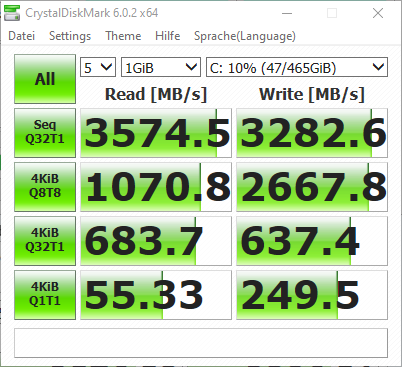

Hier noch die Crystal Disk Mark Werte:
CD 6:
CD 8:

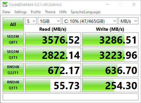

Wenn ich das mit CB Vergleiche passt wohl jetzt alles :p
Danke euch.
