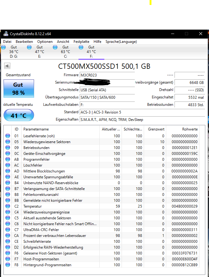

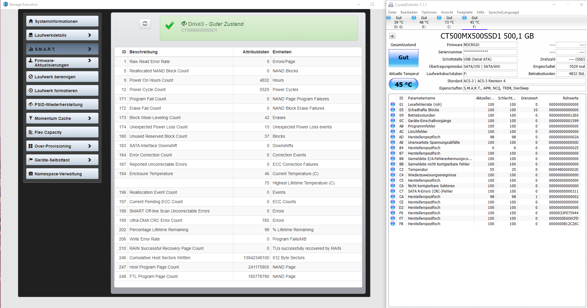

hay, ich wollte mal nachfragen, ob bei dieser SSD noch alles in Ordnung ist. Hintergrund ist das sie in einer ZBox eingesetzt wird und morgen in die 3. einziehen soll. Die bisherigen zwei sind beide an einem Überspannungsschaden durch Blitzeinschlag gestorben.
Sie sieht für mich in Ordnung aus und macht jetzt gerade beim Datensichern keine Zicken aber ich kenne mich mit den smartwerten zu wenig aus, um mir sicher zu sein.
@Rappei
Zuerst einmal bitte die aktuelle CDI Version 8.12 benutzen.
Eventuell sollte die aktuellen Firmware CR023 noch installiert werden, weil CR020 alt ist, womit das Fehlen der TBW Angabe (Schreibvorgänge gesamt) und die vielen Herstellerspezifischen Werte begründet sein können.
Crucial garantiert bis zum Ablauf der 5 Jahresgarantie 180 TB, die die 500GB MX500 schreiben darf.
So sieht es bei der Firmware CR023 und einer neueren CDI-Version aus:
Die CR033 ist für die 2. Revision der MX500 und kann man nicht bei der 1. Revision der MX500 drauf machen.
Du hast eine MX500 der 1. Revision.
Da du das Crucial Storage Executive installiert hast, kannst du die Firmware damit auch aktualisieren. ;)
danke schon mal für die schnelle Antwort, hier einmal der neue Screenshot.
TBW sehen so weit iO aus und werden wohl bei der Nutzung auch nie die Grenze erreichen, mit den Herstellerspezifischen angaben hast du recht gehabt, eigentlich hab ich das crucial tool nur dazu gepackt, um die lesbar zu machen, bzw. war meine Vermutung das sie es damit werden.
@Rappei
Das mit den TBW kommt hin mit der Angabe in Storage Executive bei ID246 (Cumulativ Host Written), wenn man die Sektoren mit 512Byte/Sektor multipliziert und das Ergebnis in TiB umrechnet.
C7 Ultra DMA Fehler gibt es sehr viele (unter Rohwerte), was auf die Benutzung eines defekten SATA-Datenkabels deutet. Die Kabel gehen leicht kaputt in engen Gehäusen, wenn man sie quetscht oder am Kabel herauszieht, anstatt nur am Stecker. Die UDMA-Fehler sind nicht ausfallrelevant.
Der SATA-Port, an dem die SSD angeschlossen ist, läuft nur mit SATA150. Da kommt weniger als 150MB/s Datenübertragung zustande.
Die SSD ist ansonsten wie neu.
ok, danke :) dann kann die bedenkenlos wieder in den nächsten PC wandern, bis zum nächsten Blitz xD
die C7 Fehler kann ich so nicht wirklich erklären da kein Satakabel vorhanden ist, sondern ein Slot ähnlich in einem Laptop.
die SATA 150 Anbindung kommt vermutlich vom USB/SATA Adapter, den ich hier hab, der kann auch nur USB 2.0.
Ich hatte eine Seagate Firecuda SSHD als Datengrab im PC und bei der haben sich massig CRC-Fehler angesammelt und gleichzeitig bekam die SSD auch welche, aber nicht so viel.
Letztes Jahr wurde die SSHD durch eine SSD ersetzt und seitdem kriegt die 1. SSD, die weiterhin als Systemlaufwerk genutzt wird, keine CRC-Fehler mehr. Die Datenkabel sind immer noch die selben.
Sie sind aber nicht am selben Controller angeschlossen. Womöglich liegt es am Asmedia Controller, der sich mit der SSHD nicht richtig verträgt. Die neue SSD bleibt hingegen fehlerfrei.
Vorher war am Asmedia Controller eine Festplatte von WD, die in über 6 Jahren keinen einzigen CRC-Fehler hatte.
Eine ZBox hat in der Regel einen SoC, der einen Chipsatz für PCIe und SATA überflüssig macht. Wenn das nicht reicht, wird meistens noch ein Asmedia Chip verbaut.

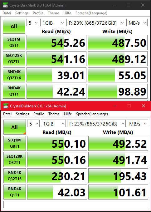

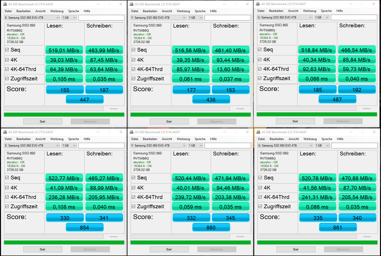

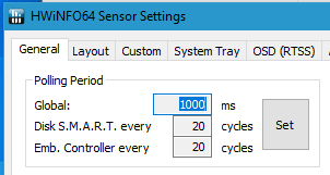

Moin zusammen,
mir ist vor kurzem aufgefallen, dass meine drei 860 Evo 4TB in 4K-64Thrd viel zu langsam sind.
Mittlerweile habe ich herausgefunden, dass HWinfo dies verursacht. Stets reproduzierbar. (HWinfo Pro 7.04-4480)
Bei den oberen Benchmarks war HWinfo aktiv - bei den unteren war das Programm deaktiviert.
Vielleicht kann das mal jemand bei sich testen ob das allgemein auftritt oder nur bei meiner Kiste. (Evtl. kommt sich da nur irgendwas in die quere)
Oder das " Problem " ist bekannt und war mir bisher nur entgangen. ¯\(ツ)

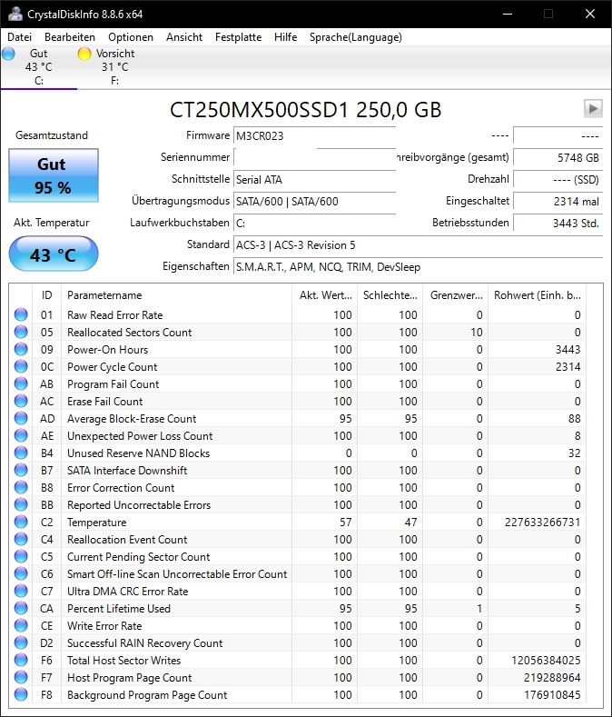

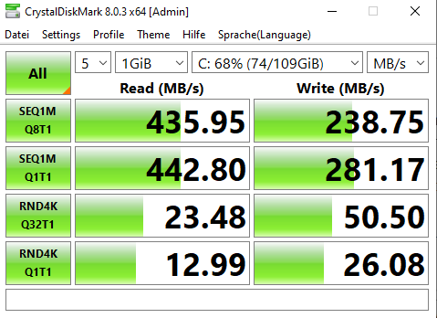

Die ständigen Abfragen der Sensoren können die Leistung der SSD schmälern. Das ist völlig normal, wenn die SSD noch anderweitig beschäftigt ist, während des Benchmarks. Was du machen kannst, ist den Debugmodus in den Optionen von Hwinfo aktivieren und die Logdatei an dem Entwickler von Hwinfo schicken, damit er sie überprüfen und ggf. einen Bug findet, den er beseitigen kann.
_TR_ schrieb:
Ist alles in Ordnung?
Ja, die SSD hat nur 8240GB (8TB) geschrieben von den 72TB, die die 5-jährige Herstellergarantie beinhaltet. Die SSD kann so noch sehr lange genutzt werden.
Erst wenn es wieder zugewiesene Blöcke (ID 05) und gemeldete nicht korrigierbare Fehler (ID BB) gibt (Rohwerte >0), sollte sie unverzüglich gewechselt werden.
Ich würde sie erst ersetzen, wenn die Kapazität nicht mehr reicht und sie in einem externen USB-Gehäuse weiter verwende. Sozusagen als USB-Stick.
Beim Ersatz darauf achten, dass er auch in dem Steckplatz läuft, denn die X400 ist eine SATA-SSD. Sollte es eine M.2 PCIe SSD werden, muss der Steckplatz auch den unterstützen, was nicht immer der Fall ist.

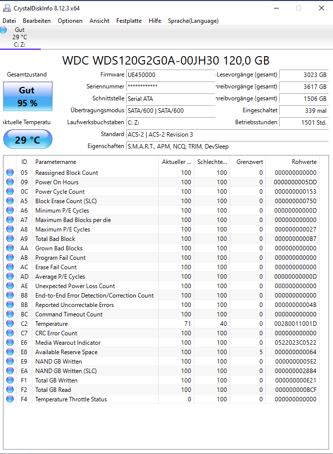

Hallo Leute,
bin gerade etwas verwirrt. Anscheinend hat sich heute im Laufe des Tages die Festplatte ein paar mal aufgehängt und dann hat man die Diagnose gestellt, dass die SSD einen Knacks hat.
Ich konnte mit Crystaldisk nichts feststellen, oder sehr ihr das anders:
Gibt es noch eine andere Möglichkeit auf die SSD zu schließen? In der Fehleranzeige zb?
Habe auch noch schnell einen Speedtest gemacht, das hat sie einwandfrei und ohne zu murren mitgemacht:
Es geht NICHT um die Geschwindigkeit, rein darum ob die SSD defkt ist/sein könnte.
Vielen Dank und Beste Grüße
Bei ID BB gibt es 75 (Hexadezimal 4B in der Spalte Rohwerte) Reportes Uncorrectable Errors.
Der Parameter kann ausfallrelevant sein, wenn er zunimmt. In der Regel werden Fehler korrigiert und die Daten kommen korrekt an.
Wenn die Fehlerkorrektur nicht mehr zuverlässig funktioniert, ist die Datenverarbeitung nicht mehr gewährleistet. Es kommt zu Abstürzen und Datenverlust.
Die WD Green SSD war vielleicht ein Fehlkauf.
