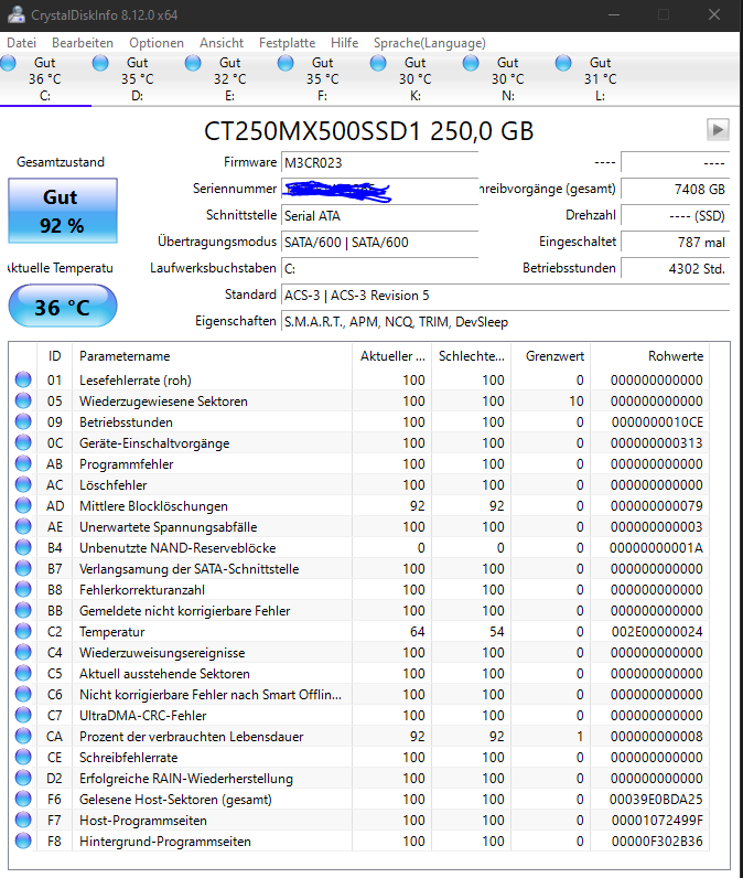

Mit sind in GSmartControl heute Statistiken aufgefallen und dass dort ein Wert rot angezeigt wird.
Denkt ihr das ist eine falsche Information/Interpretation? Ich kann mir nicht vorstellen dass die SSD wirklich 43Minuten zu kalt unterwegs war.
Und wenn der Wert richtig und wichtig ist, dann fehlt diese ganze Statistik Geschichte ja im CDI, oder?
Solange die Betriebstemperatur zwischen 0 und 70°C ist, liegt sie im zulässigen Bereich einer SSD.
Die Spalte Time in under Temperatur habe ich bei der 860 Evo nicht und Statistics fehlt komplett bei der 830.
Ich gehe davon aus, dass die Werte nur sichtbar sind, wenn der Hersteller der Firmware sie auch frei gegeben hat zum Auswerten. Das ist auch bei den Smart Parameter der Fall, die Crystal Disk Info anzeigen kann.
Da kann man keine generelle Aussage treffen, außer über die zulässige Betriebstemperatur. Statistiken, die in diesem Bereich liegen, sind nur informativ und erst relevant, wenn eine SSD häufig am oberen oder unteren Bereich arbeitet. 43°C ist eine übliche Temperatur für eine SSD und wenn das Tool den als zu niedrig ansieht, hat das wohl mit den Voreinstellungen zu tun und die sind oft rudiementär und von der Datenbank des Tools abhängig. Die kann veraltet sein.

@DDD
Wie ich sehe, hast du dieselbe SSD wie ich.
Der niedrigste Wert liegt bei mir bei 54.
P.S.: Die Crucial wurde im März 2019 in Betrieb genommen und ist mittlerweile auf 92% runter genudelt! ;)
Bei der MX500 250GB kann man den Verschleiß bei AD direkt an den 100TBW der Garantie ableiten.
Wenn die 100TB geschrieben sind, wird die Restlebendsdauer auf 0% runter sein, aber der NAND sollte mindestens doppelt so viel aushalten, ohne dass Reserve Blöcke benötigt werden.
