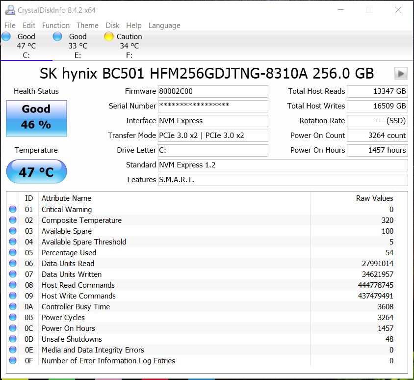

Mir ist im Zuge des Backups einer sterbenden externen Festplatte am HP Fertigrechner einer Freundin aufgefallen, dass die SK Hynix Systemplatte trotz sehr moderatem Writes, nur noch 46 % Lebensdauer übrig hat. Verbaut HP da Kernschrott oder liest CDI die Werte falsch aus?
Das Ding ist 2 Jahre alt, wenn das mit der Geschwindigkeit weiter geht, ist die Health in unter 2 weiteren Jahren bei 0.
Was noch auffällt, dass Trim nicht ausgelesen wird, sollte aber schon aktiv sein bei einem Pre-Built.

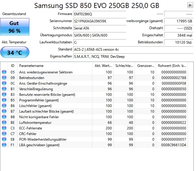

Ich nutze aktuell immer noch meine Platte von Ende 2016. Die fing aber bereits schon vor ca. 2 Jahren an Probleme zu machen.
Ist das normal, dass ne SSD so schnell die Grätsche macht, obwohl (wenn ich das richtig lese) noch 97% Lebensdauer übrig sein sollte?

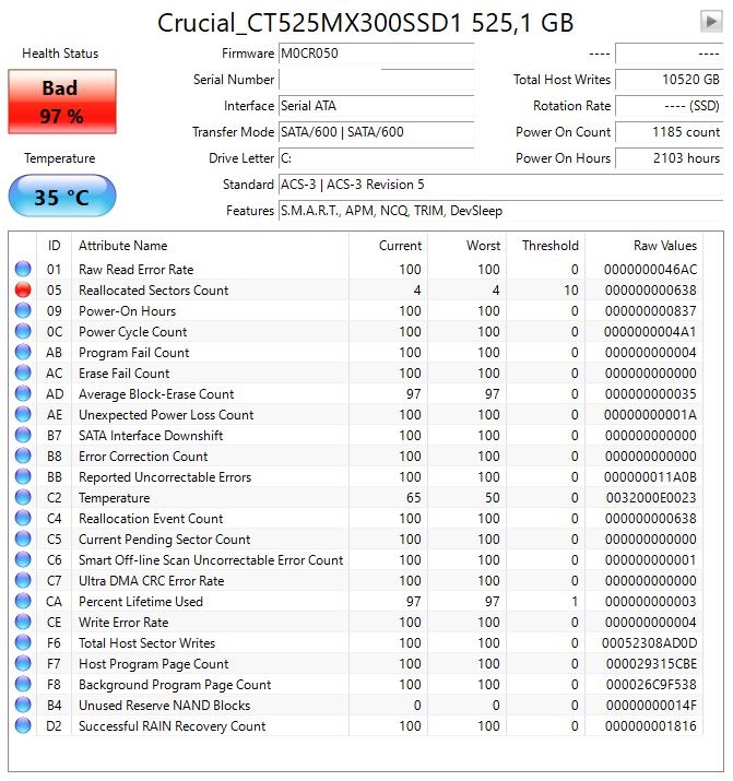

Hier ein Auszug der SMART-Werte, einmal direkt aus dem Crucial Programm, einmal aus CrystalDisk.

Die SSD ist laut Smart bei bester Gesundheit, abgesehen von 4% verbrauchten P/E-Zyklen des NANDs.Paddy0293 schrieb:anbei der Crystaldiskinfo Screenshot
Die neuste Firmware ist auch drauf. (Version EMT02B6Q)
Wie es mit dem Dateisystem aussieht, ist eine andere Sache. Man kann das Laufwerk mit dem Zuverlässigkeitsverlauf untersuchen und wenn man gar keine Anhaltspunkte hat, ein Secure Erase machen (Ersatzweise eine Komplettsicherung wiederherstellen, wobei die Zellen auch wiederaufgefrischt werden). Das tut einer SSD, auf der viele alte Daten sind, gut.
OEM SSDs haben in der Regel keine hohe TBW (z.B. 120GB 20TBW, 250GB 40TBW) und wenn die als Grundlage für die Abnutzung genommen werden, ist so eine SSD bei der Restlebensdauer schnell runter. Ich würde den Austausch davon abhängig machen, wann Reserveblöcke genutzt werden (Abnahme der Speicherkapazität) und kritischen Warnungen.schlingel3377 schrieb:dass die SK Hynix Systemplatte trotz sehr moderatem Writes, nur noch 46 % Lebensdauer übrig hat. Verbaut HP da Kernschrott oder liest CDI die Werte falsch aus?
Die üblichen Smart Tools machen in der Tat keine verlässlichen Angaben bei SSDs, die sie nicht kennen. Erschwerend kommt hinzu, dass der Smart bei NVMe stark vereinfacht wurde.
Entweder die SSD arbeitet oder ist kaputt. Man sieht natürlich eine Abnutzung, aber man weiß nicht, auf welcher Basis die runter gerechnet wird. Es gibt zwei Punkte, die ausfallrelevant sind:

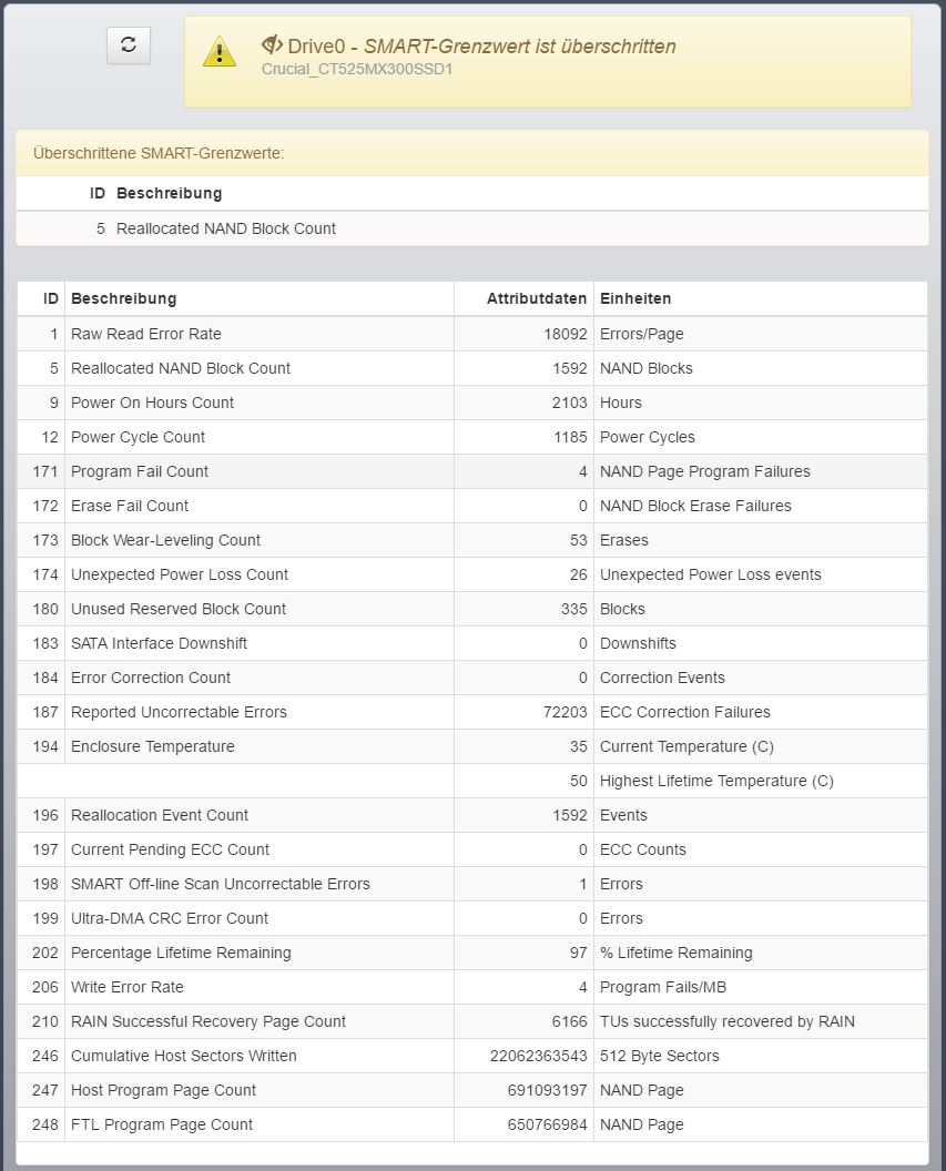

1: Reserve NAND muss genutzt werden und 2. es gibt unkorrigierbare Fehler, die einen Schaden des Controllers signalisieren.
Bei der Hynix sind die ID 01 und 03 bei Veränderungen der Anlass zum Austauschen. ID 01 muss immer 0 sein und ID 03 immer 100. Dann ist die SSD weiterhin nutzbar.
Die SSD ist wohl reif für den Austausch, denn der Rohwert ist unter 10 gefallen und es wird dann nicht mehr lange dauern, bis kein Reserve NAND zum Austausch vorhanden ist und die übliche, nutzbare Schreibkapazität abnehmen, bis die SSD ihre Schreibfähigkeit komplett verliert.TitoP schrieb:Ist das normal, dass ne SSD so schnell die Grätsche macht, obwohl (wenn ich das richtig lese) noch 97% Lebensdauer übrig sein sollte?
Auch das SSD Tool von Crucial warnt. Also ist es kein Auslesefehler von CDI und ein Garantiefall, falls die noch nicht abgelaufen ist.
Danke für das Feedback! Ist ja eindeutig... nur eine Frage, was ist der "Rohwert"? Wo sehe ich den auf'm Screenshot? Garantie hat sich wohl erledigt, die Disk ist von September 2016...deo schrieb:Die SSD ist wohl reif für den Austausch, denn der Rohwert ist unter 10 gefallen und es wird dann nicht mehr lange dauern, bis kein Reserve NAND zum Austausch vorhanden ist und die übliche, nutzbare Schreibkapazität abnehmen, bis die SSD ihre Schreibfähigkeit komplett verliert.

Das ist der Messwert. Die rechte Spalte, die man bei CDI auch als Dezimalzahl anzeigen lassen kann.TitoP schrieb:was ist der "Rohwert"?
Current und Worst zeigen an, dass er unter dem Grenzwert 10 liegt. Und dann gibt es für das Laufwerk die Rote Karte.

Also wirklich knallhart weiternutzen, auch wenn die TBW ausgereizt ist, wenn sonst alle Werte stimmen? Es heißt ja auch, dass selbst die billigsten SSDs i.d.R. locker 2.5x der versprochenen TBW machen.deo schrieb:Die üblichen Smart Tools machen in der Tat keine verlässlichen Angaben bei SSDs, die sie nicht kennen. Erschwerend kommt hinzu, dass der Smart bei NVMe stark vereinfacht wurde.

Wenn die die wichtigen Daten stets gesichert sind, hat ein plötzlicher Ausfall seinen Schrecken verloren.schlingel3377 schrieb:Also wirklich knallhart weiternutzen, auch wenn die TBW ausgereizt ist, wenn sonst alle Werte stimmen?

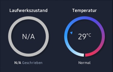

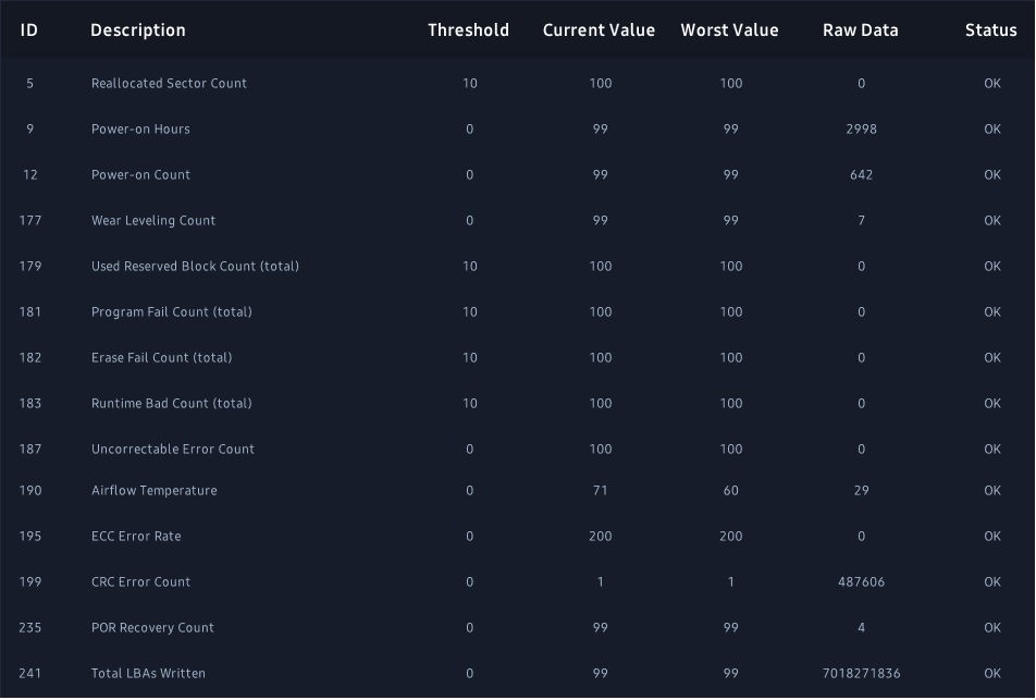

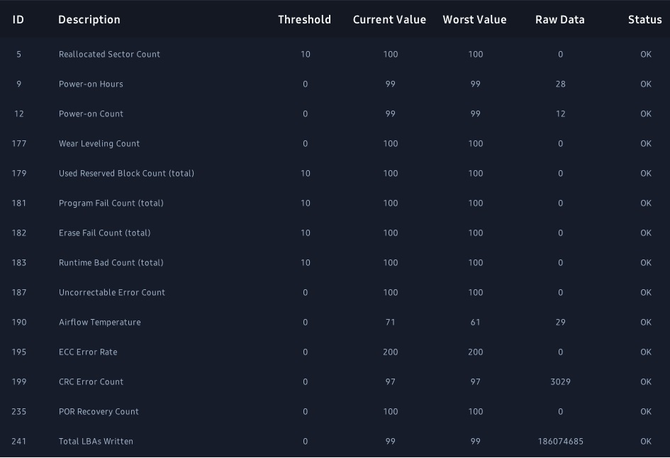

Moin,
vor knapp 2,5 Wochen begannen bei mir die Probleme. Hab ne 860 EVO 500gb auf der meine Spiele liegen. Besagte Spiele laufen seitdem nicht mehr richtig. LOL, EFT, Steam - nichts startet mehr vernünftig, entweder gab es sehr lange Ladezeiten oder die Spiele sind beim starten von Raids/Runden abgeschmiert. Hatte bis zu dem Zeitpunkt keine Probleme und auch nichts geändert. Sowohl Win als auch Samsung Magician haben für den diagnostic Scan ewig gebraucht. Ich saß irgendwann nicht mehr daneben, aber 8 Stunden jeweils werden es gewesen sein. Danach war ich aber auch nicht schlauer.
Da ich eh mehr Kapazität haben wollte gabs eine neue 870 EVO 500gb, eingebaut. EFT und Steam installiert. Keine Probleme gehabt. EFT lief vernünftig und ich war mir sicher, die 860 hat nen Knacks weg. Jetzt habe ich die gleichen Probleme mit der 870. Die arbeitet nun seit einer Woche und auch hier treten nun die gleichen Probleme auf. Würde nun erstmal die SSD als Fehlerquelle ausschließen. Hat wer ne Idee was es sein könnte?
Raucht mir so langsam das Mainbord ab?
Mir fällt im vergleich zur 830er bei beiden der Wert CRC Error Count auf. Leider kann ich die SMART-Werte nicht interpretieren und bin auf Hilfe angewiesen.

Der ist stark angestiegen und deutet auf defekt Kabel oder Anschlüsse.bhvloki schrieb:Mir fällt im vergleich zur 830er bei beiden der Wert CRC Error Count auf. Leider kann ich die SMART-Werte nicht interpretieren und bin auf Hilfe angewiesen.
Es kann auch eine Inkompatibilität mit einem anderen Laufwerk sein.
Meine SSD830 bekam nach dem Einbau einer SSHD (Seagate Firecuda) laufend CRC-Fehler und bei der SSHD nahmen sie auch ständig zu. Nachdem ich die SSHD aus dem PC raus habe und durch eine 860Evo ersetze, hörten die CRC-Fehler auf.
Ansonsten sehe ich beim Smart keine Fehler.

Ja, ganz eindeutig - Sata-Kabel komplett Schrott. Und laut den Werten so richtig. Weg damit. Am besten sofort austauschen, noch bevor man irgendwelche Tools oder CHKDSK drüber laufen lässt!bhvloki schrieb:Moin,

Danke erstmal für die schnellen Antworten.
1 und 97 sind ja nun weit drunter. Gegoogle sagte mir, dass 253 der Normalwert ist?
Da die Kombination 830 / 860 / WD10 nun über 1,5 Jahre lief (830 und WD10 seit 2013), geh ich mal davon aus, dass das nicht das Problem ist.
Gibt es irgendwo ne Wiki die einem behilflich ist die Werte zu interpretieren? Hab da bisher nichts gefunden.
Ist da nun alles unrettbar oder sind die beiden SSDs noch brauchbar? Bzw. kann man da was machen, um diesen Wert zu "normalisieren"?
Mittlerweile wird mir der Laufwerkszustand der 870 (bis heute "Gut") auch nicht mehr angezeigt.
Ich hoffe ich hab nicht all zu dollen Murks betrieben und die neue 870er auch in den Ruhestand geschickt. Vor meinem Post war es tatsächlich noch nicht N/A.
Was meinst du mit stark angestiegen? Bei meiner 830 liegt der CRC bei 253 current/worst raw ist 0.deo schrieb:Der ist stark angestiegen und deutet auf defekt Kabel oder Anschlüsse.
Nur das Kabel? Das hab ich heute getauscht. Für die 860 ists mit chkdsk zu spät. Das hatte ich schon ausgeführt, da ich einen Defekt der Platte vermutet habe.massaker schrieb:Ja, ganz eindeutig - Sata-Kabel komplett Schrott. Und laut den Werten so richtig. Weg damit. Am besten sofort austauschen, noch bevor man irgendwelche Tools oder CHKDSK drüber laufen lässt!

Ja 253 ist normal. Hauptsache RAW ist bei 0.bhvloki schrieb:Danke erstmal für die schnellen Antworten.
Wichtigsten Schritt gemacht. "Normalisiert" sich also der Wert indem er halt nicht mehr steigt. In den nächsten Tagen immer wieder Auge drauf werfen. Auf Null geht er zwar nicht mehr, ist aber nicht weiter schlimm. Jetzt muss natürlich CHKDSK durchlaufen, am besten mit vollem Umfang.bhvloki schrieb:Nur das Kabel? Das hab ich heute getauscht. Für die 860 ists mit chkdsk zu spät. Das hatte ich schon ausgeführt, da ich einen Defekt der Platte vermutet habe.
