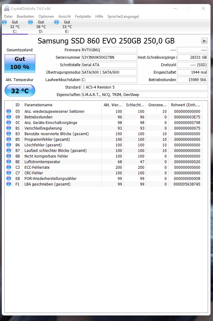

Ich wollte mal Fragen wie der zustand von meiner System SSD (Samsung Evo 860 250GB) aktuell ist. Diese wurde mitte 2018 gekauft und seit dem eigentlich täglich im Einsatz. Da ich aktuell am PC aufrüsten etwas bin und ich demnächst auf Win 11 umsteigen will frage ich mich ob ich noch weiter lange auf die SSD setzen kann oder eher eine neue kaufen sollte?
@DerSnake
Die SSD kann noch viele Jahre fehlerfrei arbeiten, denn der Gesamtzustand liegt bei 93% (B1 Verschleißregulierung). 250GB sind als Systemlaufwerk noch ausreichend, aber einiges passt dann nicht mehr drauf, vor allem wenn man mehrere Spiele laufen hat, wofür eine SSD in der Zukunft Voraussetzung werden wird.
Die verwendete CDI Version ist veraltet. Ab CDI 8.7.0 wird für Samsung der Wert B1 Verschleißregulierung für den Zustand herangezogen.
Reaktionen: DerSnake

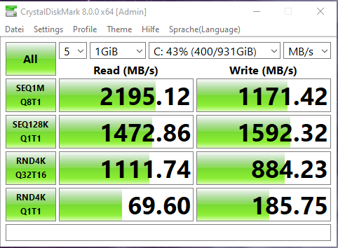

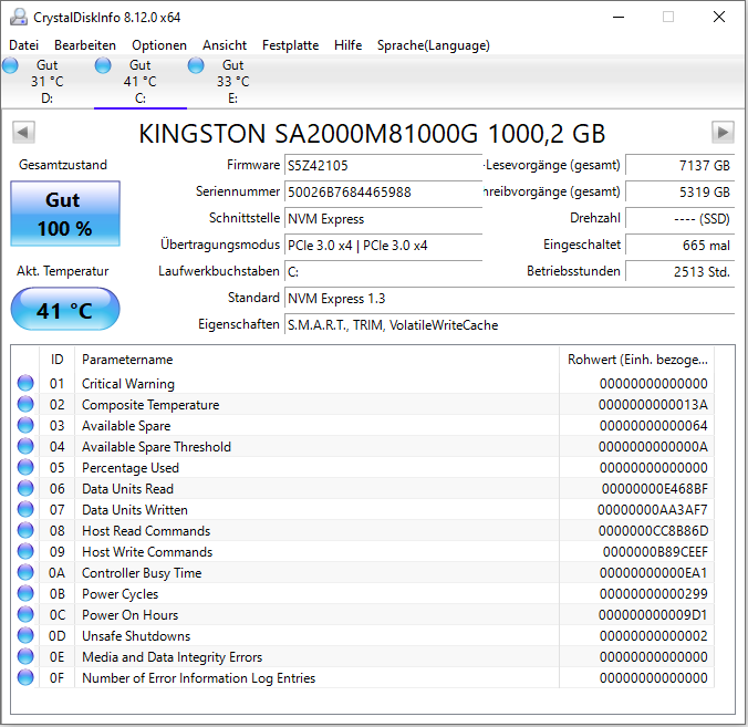

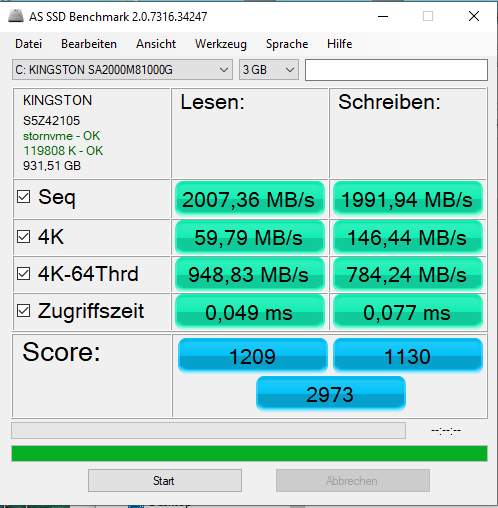

Sind diese Werte für meine Kingston A2000 normal? Im Vergleich zu den Tests sind ja nur die Schreibwerte mehr oder weniger deutlich schlechter, was ja auch mit der 43% Befüllung zusammenhängen kann (?)
Überhaupt nachgeschaut habe ich, da manchmal Fenster in Steam verzögert dargestellt werden oder hin und wieder ein Ordner doch etwas zum Öffnen braucht oder gefühlt leicht erhöhte Reaktionszeiten auftreten. Obs an der SSD liegt weiß ich nicht, kann auf softwareseitig sein. Beim AS Bench wundern mich da nur die extrem hohen Zugriffszeiten und sehr schlechten Werte.

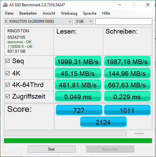

@Gouvi
Die 4K-64Thr Werte sind im Keller. Die müssten bei auch bei AS SSD Benchmark bei über 1000MB/s liegen. Der Score bei über 3000, liegt aber 1/3 niedriger als normal. Die parallelen Zugriffe werden behindert. Irgendwas verzögert auch den Schreibzugriff.
Hier würde ich Caching- und Tuning Software, auch zusätzlich installierte Treiber deinstallieren und vorher das System auf Standardwerte zurück stellen.
Man kann eine SSD auch im abgesicherten Windows Modus mit minimalen Diensten testen. Da sind auch Energiesparmodi außer Funktion.

Erster AS SSD Test (deutlich bessere Ergebnisse):
Zweiter AS-SSD Test etwa 1 Minute später:
Direkt wieder viel schlechtere Ergbnisse, also alles sehr unkonstant. Vor dem ersten Test habe ich sogar einen Test ganz neu gestartet da direkt der erste Wert ganz niedrig war.

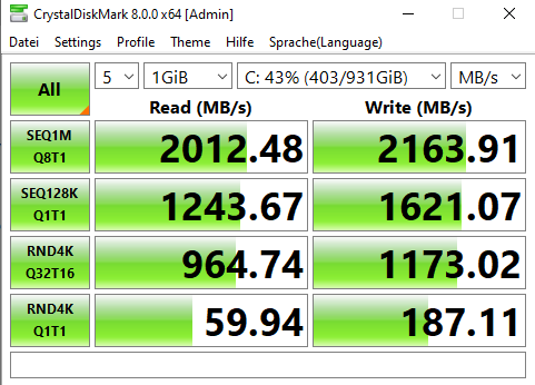

Die Werte von Crystal-Mark im abgesicherten Modus (mal schlechter, mal besser):

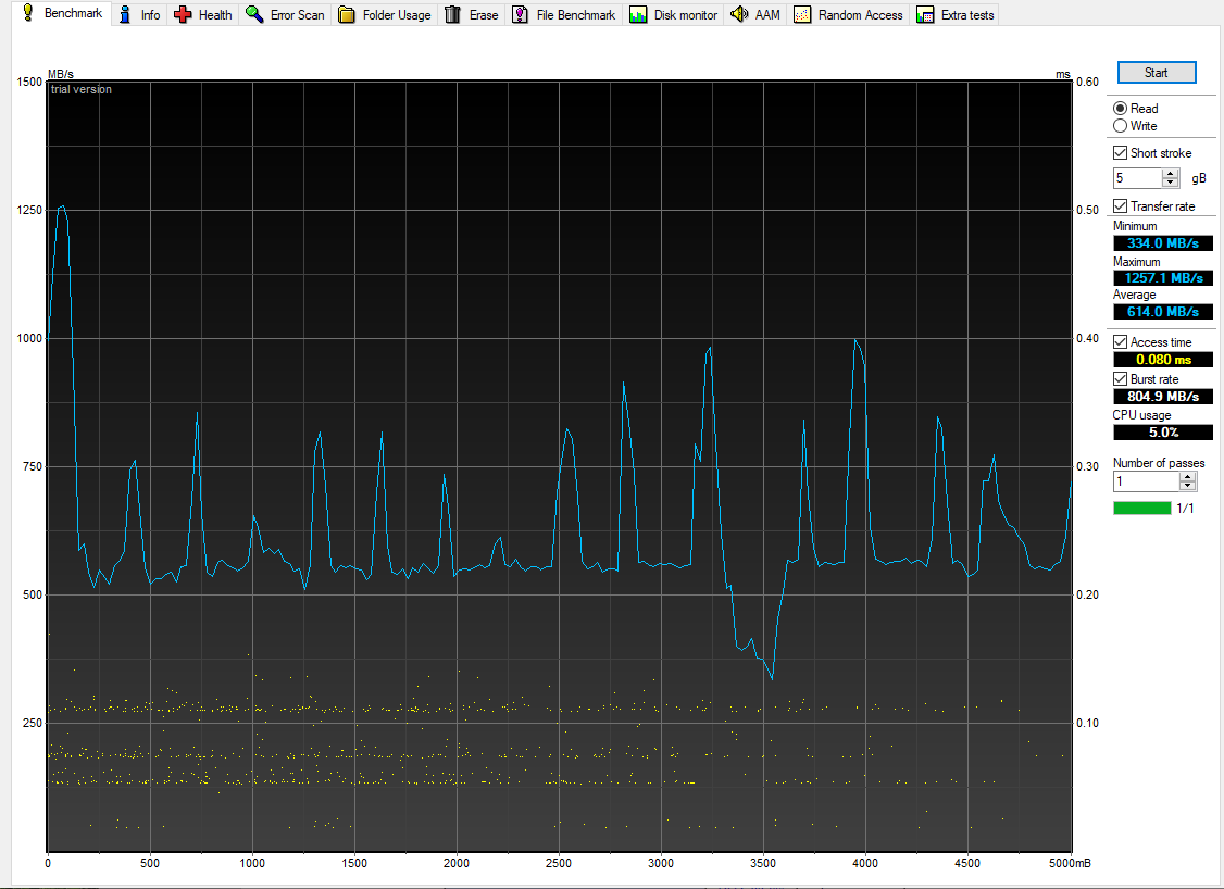

Hatte gestern auch mal noch HD Tune zum Interesse installiert und laufen lassen, auch da extreme Schwankungen und schlechte Werte:
du kannst das SSD Tool von Kingston installieren und de mit nach einer neuen Firmware suchen.

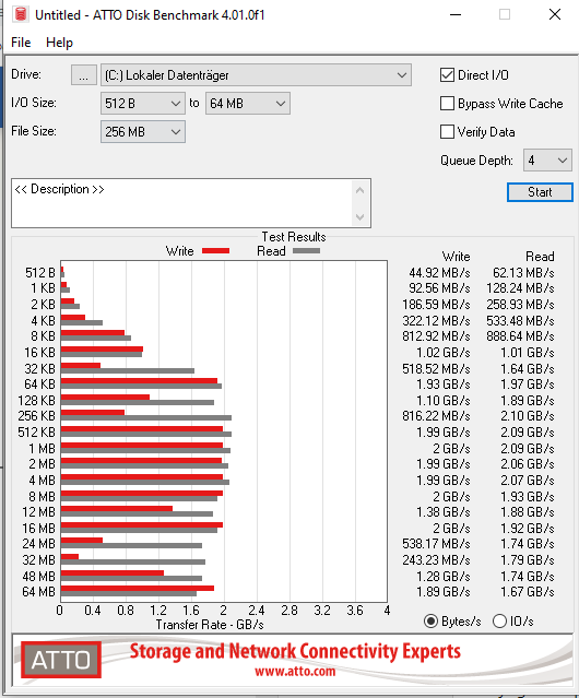

Da funkt definitiv im System was dazwischen, musst halt im Taskmanager beobachten, was bei Dir im Hintergrund noch läuft... Außerdem throttelt die A200 ab ca. 69-70°C schon gerne und deutlich.
Bitte beobachte auch die Temps bei Belastung. Am einfachsten ist es einen Durchlauf in ATTO zu machen: dann sieht man ja gleich optisch ob die unteren Balken wegen Überhitzung immer kürzer werden. Am besten im Laufe der Benchmarks die Temps mit dem CPUID HWMonitor oder HWiNFO64 im Hintergrund beobachten.
Bei AS-SSD sollte 4K-Lesen bei Dir zwischen 60 und 65MB/s sein und Latenzen im 2x µs Bereich, so 22-24 µs (und nicht 49 oder gar 60µs, wie bei Dir aktuell).
habe das Kingston Tool installiert, aber aus irgendeinem Grund wird sie dort nicht erkannt und ich kann somit kein Firmware-Update durchführen.

Danke auch dir. Ich habe den Atto Test durchlaufen lassen, gegen Ende des Tests hatte sie als Maximaltemperatur 64 Grad. Bei AS SSD maximal 54 Grad
Habe auch im Task-Manager beobachtet: Da ist keinerlei nenneswerter Zugriff auf Datenträger, immer im Wechsel 2-4 Prozesse mit 0,1 mb/s, durchgehend 0 %
Diese Firmware war noch im Sommer aktuell, als ich die Tests gelesen habe und hat auch deutlich besser performed - an der Firmware wird es wohl nicht liegen. An den Temps normalerweise auch nicht (wenn Du die 65°C wirklich nicht knackst, dann throttelt sie wohl nicht).
Bei ATTO ... hmmm.... so wie zwischen 512KB und 4MB bei Dir - so soll sie mit Lesen "fast 2,1GB/s" und Schreiben "fast 2GB/s" komplett bis unten durchziehen! Allerdings bereits weiter oben gibt es Unregelmäßigkeiten - kann mir nur so erklären, dass es auf C: ,also OS-Laufwerk ist und das Betriebssystem im Hintergrund immer wieder mal dazwischen funkt. Vor allem Schreibwerte leiden sehr deutlich.☹️
Wie geht es den anderen Laufwerken D und E? Leiden sie unter irgendwelchen Fehlern?

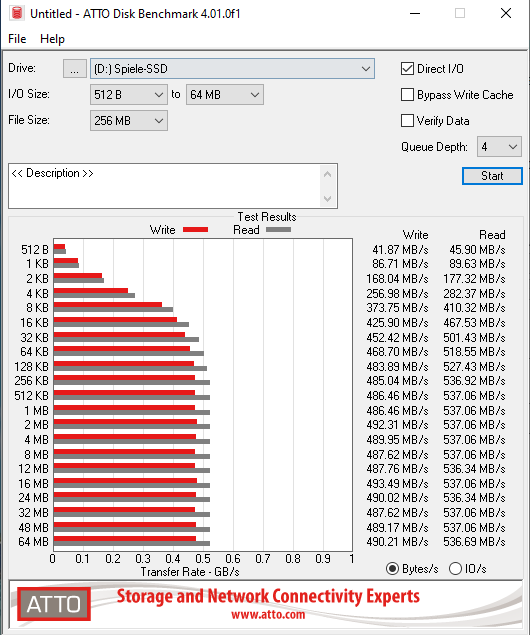

Ja, so kommt es mir auch vor, die A2000 ist halt die System-Platte. die andere SSD ist eine Sata-Platte (mx500), aufgrund des Alters bei 98% Zustand, aber alles ok und die Werte in Atto sind da auch eher so wie sie sein sollten:
Ansonsten weiß ich auch nicht, was da noch im System läuft und das verursacht, zumal der Task-Manager da keinerlei Hinweise drauf gibt. Im Bios kann ich auch wenig bei Storage einstellen, da ist nur remapping (was auch immer das bedeutet) auf disabled.
