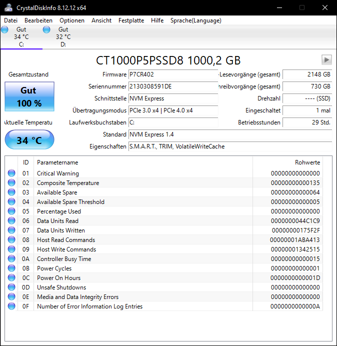

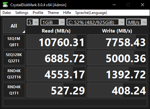

Kann man diesen Werten vertrauen?es handelt sich um eine Crucial P5Plus 1TB NVME,im Zusammeenspiel mit einem 550-F Rog Strix MoBo und 4x8 GB 3600 Ballistix Ram?
Nein, kann man nicht. Machbar sind solche Werte, wenn man in der Crucial Storage Executive den sog. "Momentum Cache" aktiviert. Sieht zwar im Benchmark gut aus, aber in real-life bringt kaum was/gar nichts. Kostet aber was an Arbeitsspeicher. Lass den Benchmark mit höherer Testfile-Größe laufen, so 32 oder 64GB, dann wird vermutlich sogar dieser Trick nicht mehr funktionieren.
so siehts dann mit 64 Gb Testfiles aus,wie kann ich das jetzt einordnen?
Manou schrieb:
...so siehts dann mit 64 Gb Testfiles aus,wie kann ich das jetzt einordnen?
So sieht es aus wenn eine SSD bei langer Schreiblast recht stark einbricht. Lesewerte sollen aber trotzdem viel höher sein, so sieht es für mich aus, als würde man eine PCIe4.0-SSD an PCIe3.0 betreiben. Die Werte sind aber noch OK, gute PCIe3.0 SSDs sind da auch nicht viel besser. Hmmm...eine Frage - läuft das bei Dir vielleicht unter Windows11?
Der Ryzen 7 5700G kann PCIe 4.0. Die SSD kann bei den Werten im PCIe 4.0 Modus laufen, wenn nur 2 Lanes anstatt der üblichen 4 geschaltet sind. Das ist so schnell wie PCIe 3.0x4.
Was sagt Crystal Disk Info bei Übertragungsmodus?
Läuft bei mir unter Win 11 Pro
Sie läuft mit PCIe 3.0x4.
Steckt sie im 1. M.2 Steckplatz, der mit der CPU angebunden ist oder darunter, der über den Chipsatz läuft?
Anscheinend ermöglicht nur der über die CPU angebundene PCIe 4.0.
Dacht ich's mir doch. Ok, das erklärt mir den etwas schwachen Q32T16-write-Wert, ist aber für Praxis kaum relevant. Ist das eine Zweit-SSD, oder warum hast Du sie nicht direkt an den CPU-Lanes mit PCIe4.0 laufen?
Ich habe sie im 1ten M.2_1 Sockel(PCI 4.0) angeschlossen,zwischen der GraKa und der CPU!Die 2te NVME ist am unteren M.2_2 Sockel angeschlossen,sollte also mit PCI 3.0 laufen!
Ach, sehe jetzt - Du hast ja eine Cezanne CPU ... die ist ja im Unterschied zu den anderen "echten" Ryzen 5000 (Vermeers) PCIe3.0-only... OK, dann kannst ja Gen4 eh' vergessen.:evillol:
deo schrieb:
Der Ryzen 7 5700G kann PCIe 4.0...
Bist Du Dir da sicher? :confused_alt:
Jetzt schon.
Der größere Chipsatz ergibt ohnehin weniger Sinn, denn die Cezanne-APUs bieten auch im Desktop kein PCI Express 4.0, sondern weiterhin nur 3.0 wie im Notebook – es ist halt der gleiche Chip.
https://www.computerbase.de/artikel/prozessoren/amd-ryzen-5600g-5700g-test.77324/
Von wegen Ryzen 3. Der Ryzen 7 3700X hat die bessere PCIe-Unterstützung. Da kostet der 7 5700G so viel Geld und ist ein Rückschritt im Desktop.
OK,muss ich damit leben!

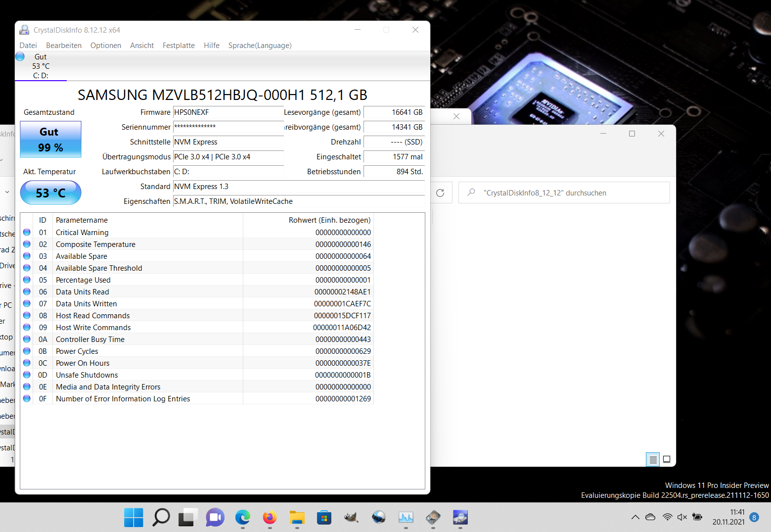

Ich bin etwas verwirrt:
Das sehe ich als Ausrutscher an

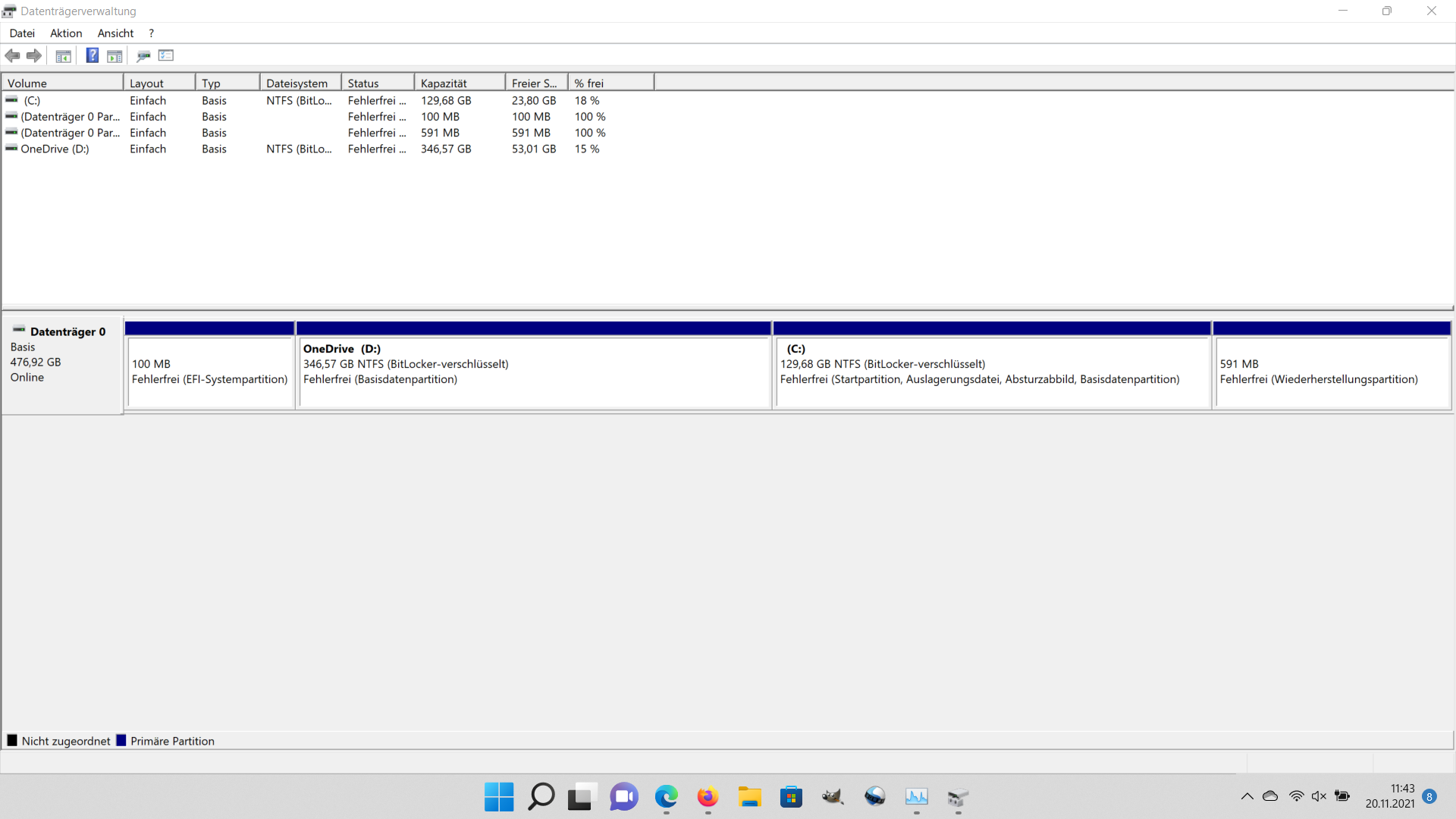

Aber was ist das? Keine Ahnung, was das für eine 17 GB Partition ist. Over Provisioning? Wird auch nur in HD Tune angezeigt.
HDTune ist nicht für SSDs geeignet, vor allem diese alte Version aus 2008.
Ein virtuelles Laufwerk, das für Spiele angelegt wurde?
https://www.computerbase.de/forum/t...es-ein-ata-msft-xvdd-an.2011147/post-25414855
Das kann Crystal Disk Info auch sein, wenn es eine SSD nicht kennt. Es handelt sich um eine Samsung OEM Client SSD PM991, also eine, die man üblicherweise in Laptops oder Komplett-PCs verbaut und im Einzelhandel ohne Herstellergarantie gibt.
Reaktionen: andi_sco
Gibt es denn trotzdem eine mögliche Erklärung für die Partition oder ist das Prgramm wirklich einfach überfordert?
Im Laptop wird die genutzt. Die Fehlermeldung kam, glaube ich, nach dem Ruhezustand und war nach einem Neustart des Programms weg
Das ist ein virtuelles Laufwerk, das von einem Spiel angelegt werden kann.
