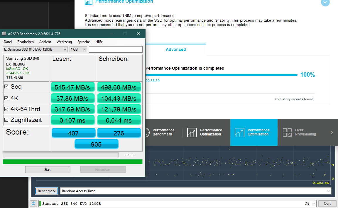

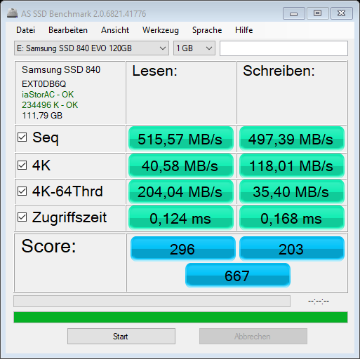

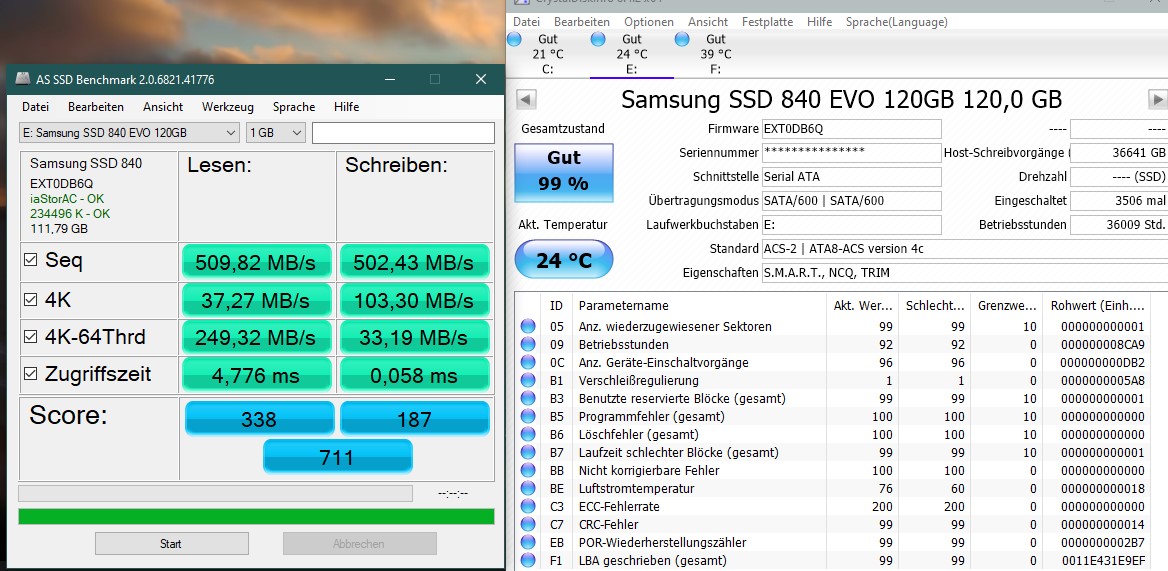

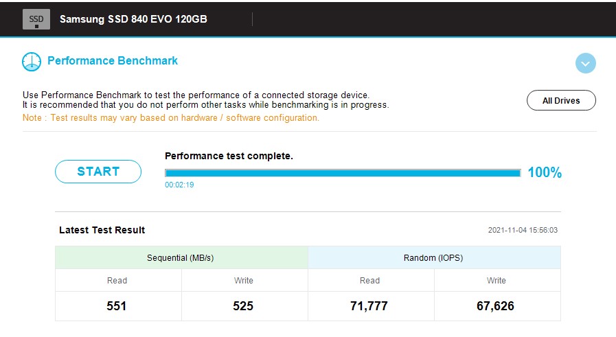

mir war abermals aufgefallen wie steam ewig nach einem spiele update herumjuckelt, bis die gedownloadeten dateien intrigiert waren.
bei der schreiben-zugriffszeit auch kein wunder (drei AS SSD durchgänge jeweils 4,7-5,7 sekunden).
SATA Chipsatz-Treiber derselbe wie auf dem screenshot von 2020, ebenso die SSD firmware. am gesamten pc setup hat sich nichts geändert, nicht mal die OS Version (W10 1909).
die smart werte geben ggf aufschluss? ich wäre dankbar wenn jemand gehaltvoll bezugnehmen könnte.
LG

@Cr[0]miX
Ist das eine ältere CDI Version? Bei geschriebenen 36 TB muss der Gesamtzustand viel schlechter sein bei der 120GB SSD.
Die Verschleißregulierung B1 steht bei 1 (aktueller und schlechtester Wert) und die SSD ist fast am Ende ihrer Nutzungsdauer (Grenzwert 0). Bei einer neuen SSD stehen aktueller und schlechtester Wert bei 100 und die gehen dann bis zum Ende der Nutzungsdauer auf 0 runter.
Bei Benutzte Reservierte Blöcke B3 steht zwar nur einer, aber das können jetzt immer mehr werden, bis keiner mehr da ist zum Ergänzen und die SSD in den read-only Modus wechselt.
Reaktionen: Cr[0]miX

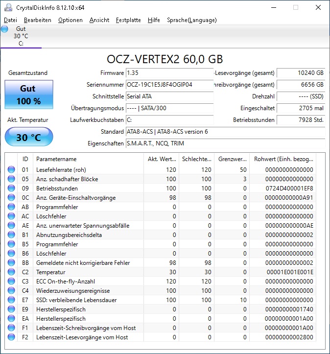

Hi, ein Kumpel hat mir seinen Urzeit Laptop vorbeigebracht wo ich vor 1-2 Jahren diese Vertex eingebaut habe (Resterampe). Er meinte dass er öfters beim Einschalten "No Boot Device" anzeigt, was eigentlich nur an der SSD liegen kann.
Könnt ihr bitte einen Blick darüber werfen?
@floert
Die SSD hat für ihr Alter nur sehr wenig geschrieben und sie hat MLC-Nand. Auch sonst ist der Smart so, wie bei einer fast neuen SSD.
ich würde mit einer anderen SSD testen,, ob der Laptop sie problemlos beim Booten erkennt und wenn das der Fall ist die alte aus mustern.
@deo: Genau der Meinung war ich auch, was ich aber vergessen hatte zu erwähnen war dass das NB jetzt bestimmt ein Jahr lang stromlos war, und es am ersten Tag 2-3x passiert ist. Kann das damit zusammenhängen? Ich habe ihn jetzt nähmlich ca. 10 mal Eingeschaltet, auch das Netzteil für 20-15 min. abgesteckt, und es hat immer gebooted. Ohne einen einzigen Fehler
Ja, weil die Kondensatoren im Alter länger brauchen, um die benötigte Kapazität aufzubauen und dann wird die Hardware nicht mehr vollständig initialisiert.
