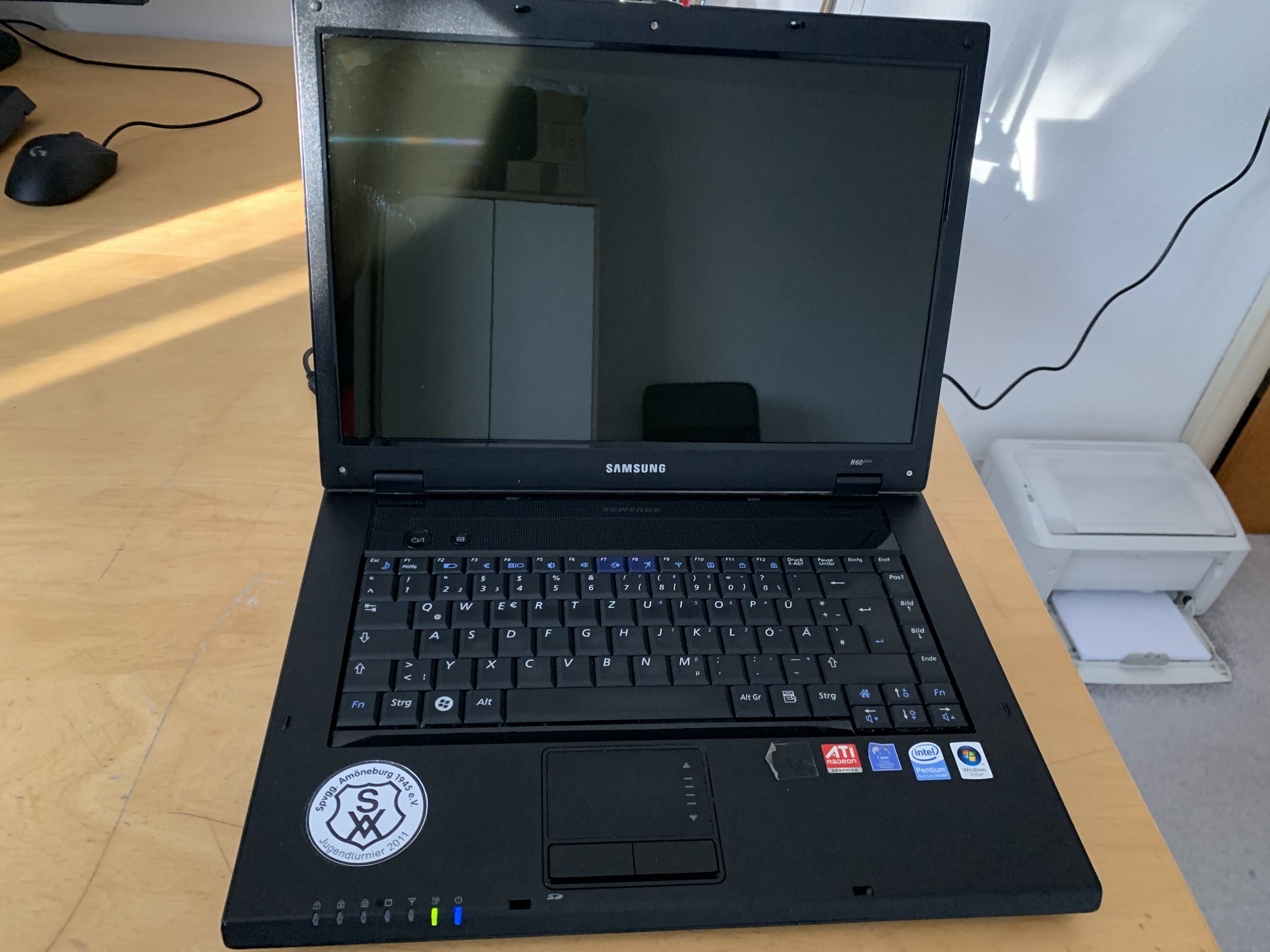

Hallo zusammen,
ich habe dieses Notebook vom Freund erhalten, ich soll drüber schauen ob ich es irgendwie in Betrieb nehmen kann.
Es handelt sich um ein Samsung R60 Plus Notebook,
es lässt sich einschalten und man hört die Festplatte, Lüfter und nach paar Sekunden ein booten.
Leider bleibt der Bildschirm schwarz.
Versucht habe ich bis jetzt ohne Erfolg:
Mit der FN - Taste und F4, F5, F6 , und alle anderen Tasten damit das Display angeht
Im eingeschalteten Betrieb, den Bildschirm nach vorne und hinten und seitlich bewegt um einen Wackelkontakt auszuschließen.
Akku entfernt und nur mit dem Netzteil betrieben
Neuen Netzteil gekauft und damit ausprobiert
Kann es sein, dass das Gerät einen Wasserschaden hatte? Wie würdet ihr die Bilder aufnehmen?
Nun überlege mir, einen HDMI auf VGA Kabel zu besorgen um das Gerät mit einem externen Monitor zu verbinden,
würde es überhaupt klappen wenn ich im Notebook gar nicht ins Betriebssystem komme?
Was kann ich selbst noch versuchen ohne zum Fachmann zu gehen und viel Geld dafür auszugeben, da das Gerät
nicht mehr viel Wert ist.
Danke im voraus.

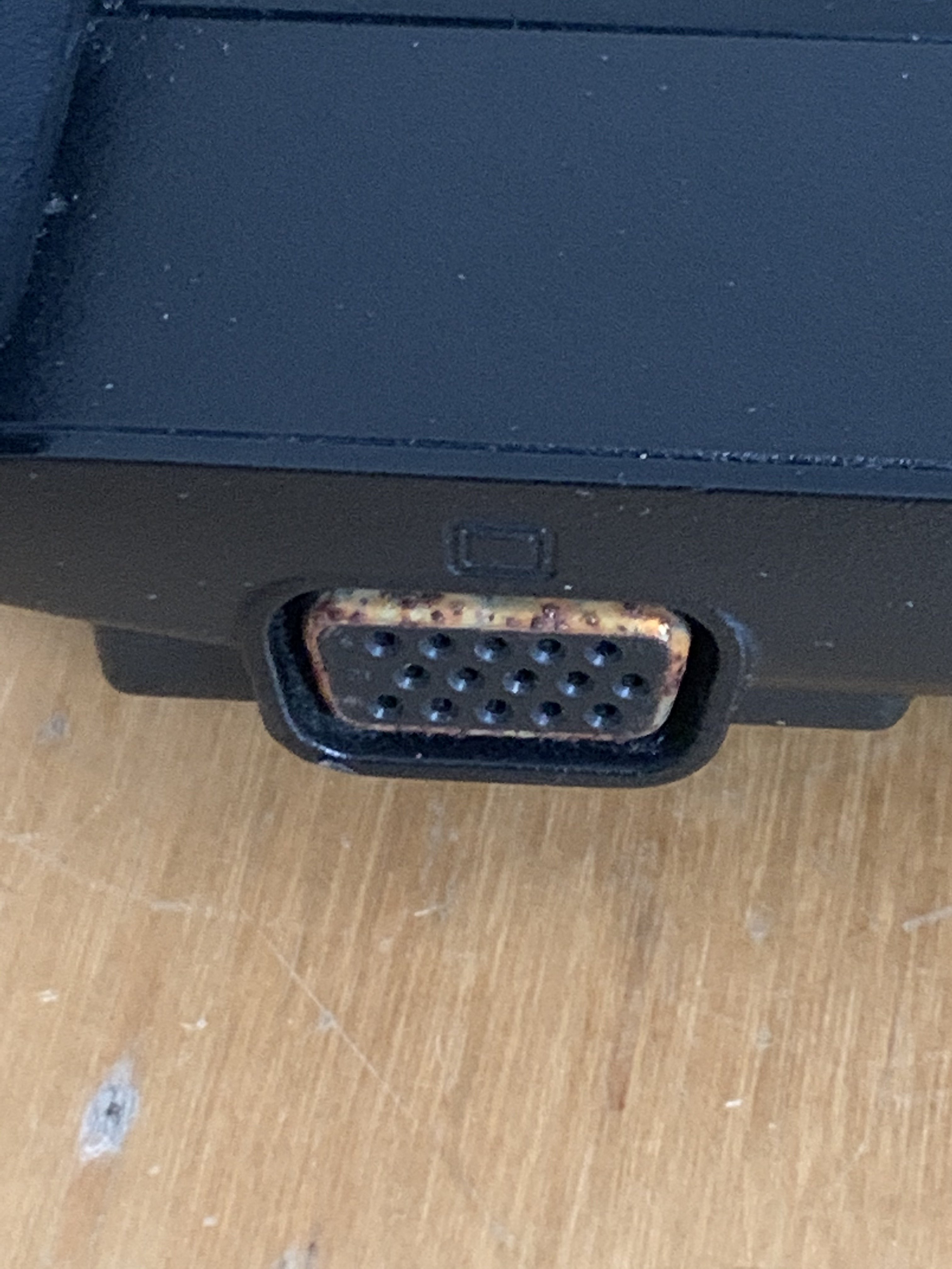

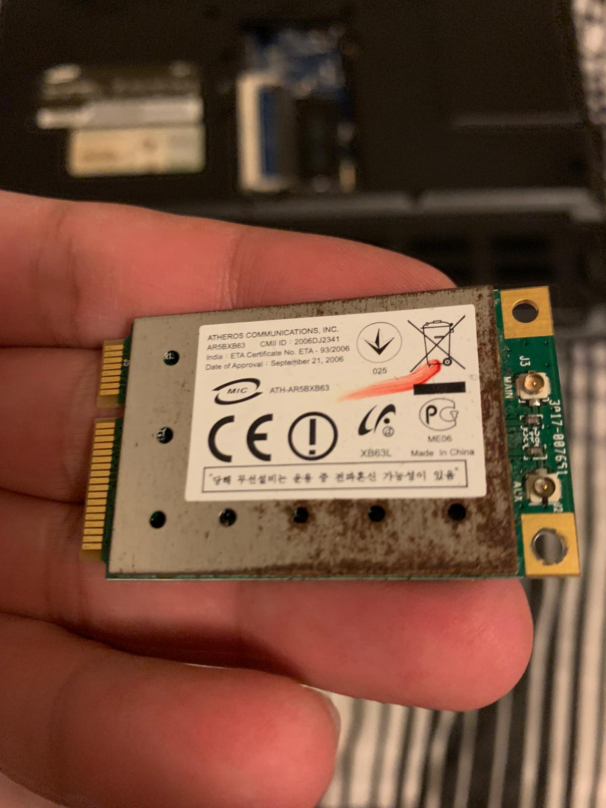

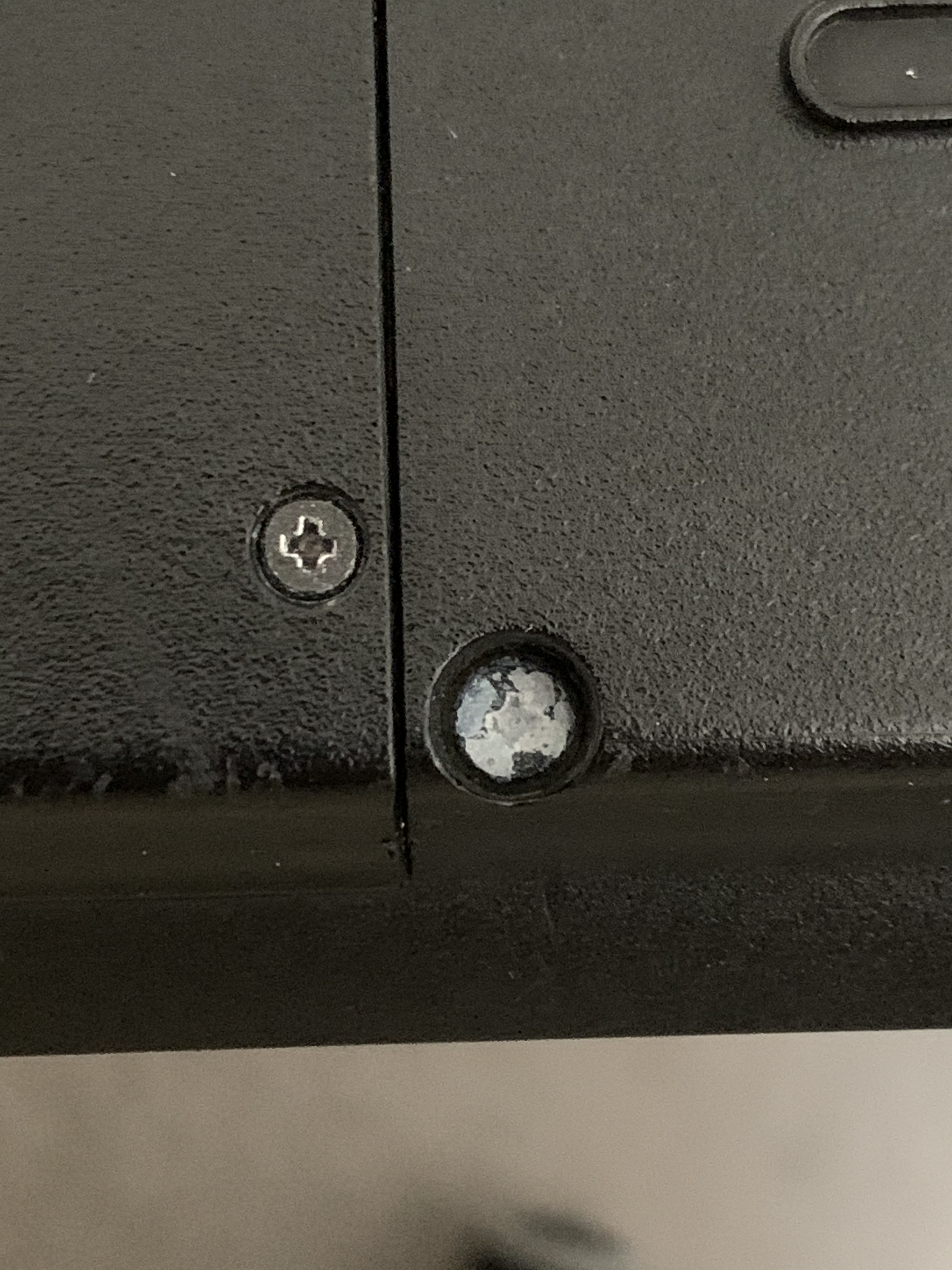

Wasserschaden..... Aufmachen und auseinander bauen, nachschauen.... Dann sieht man mehr...
Reaktionen: Hurricane91
So Korrodiert wie alles ist, ist es ein Wasserschaden oder es stand irgendwo in ner sehr feuchten Gegend.
Das Gerät ist eher was für den Schrott, da lohnt es sich nicht mehr überhaupt was zu machen
