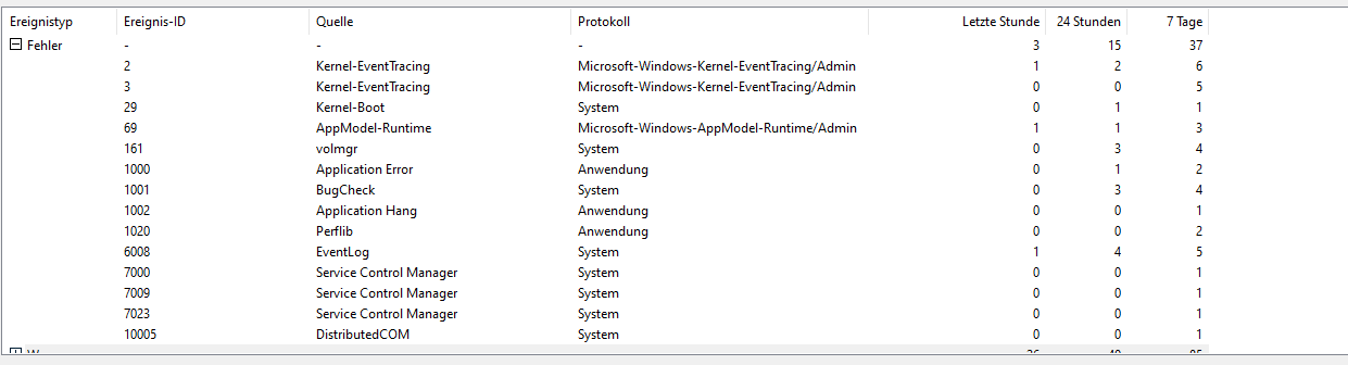

Danke für die Tipps soweit.
Ich habe gerade die beiden Ram Module seperat über das Windows Modul getestet.
Da wurde kein Fehler gefunden.
In der Ereignisleiste steht folgendes:

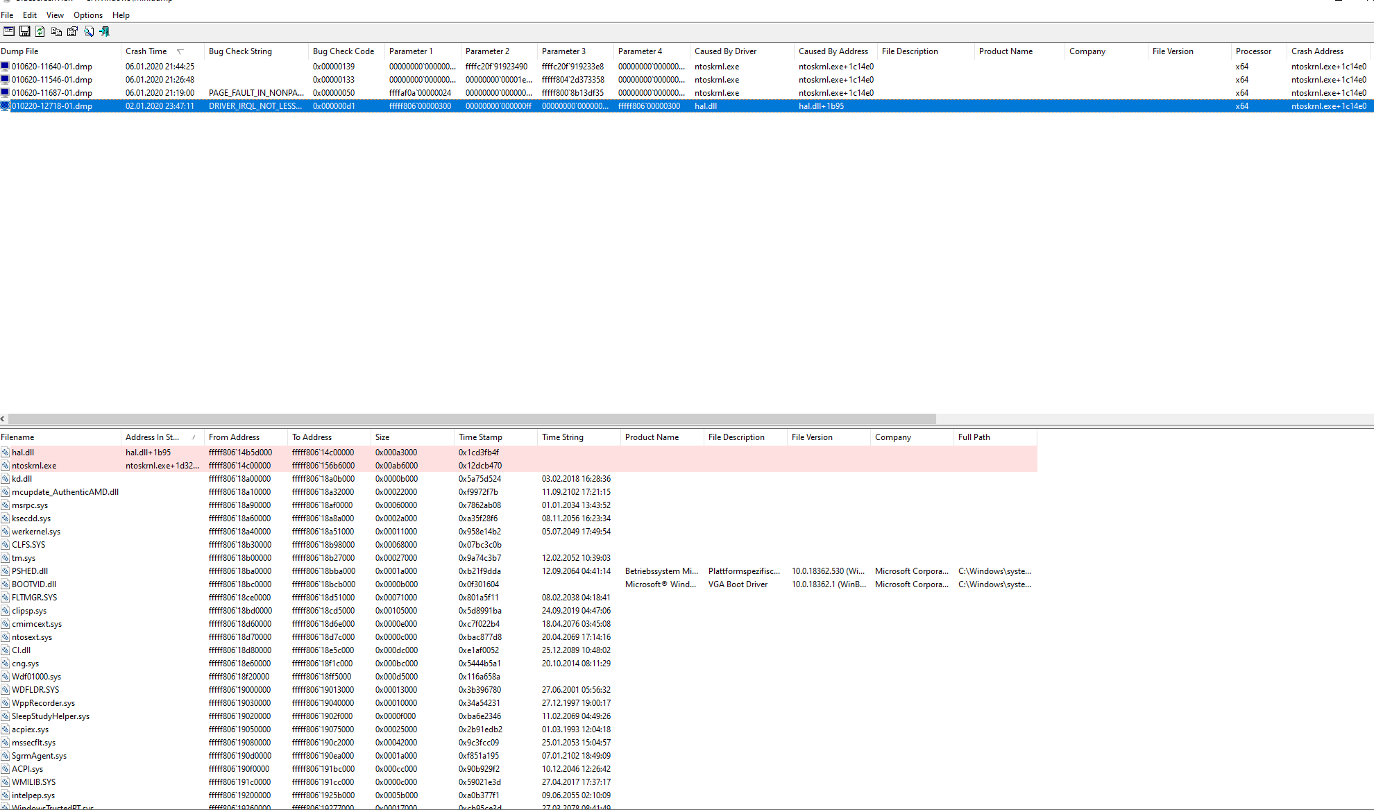

Und dann noch das Ergebnis des Bluescreen Auslesens:
