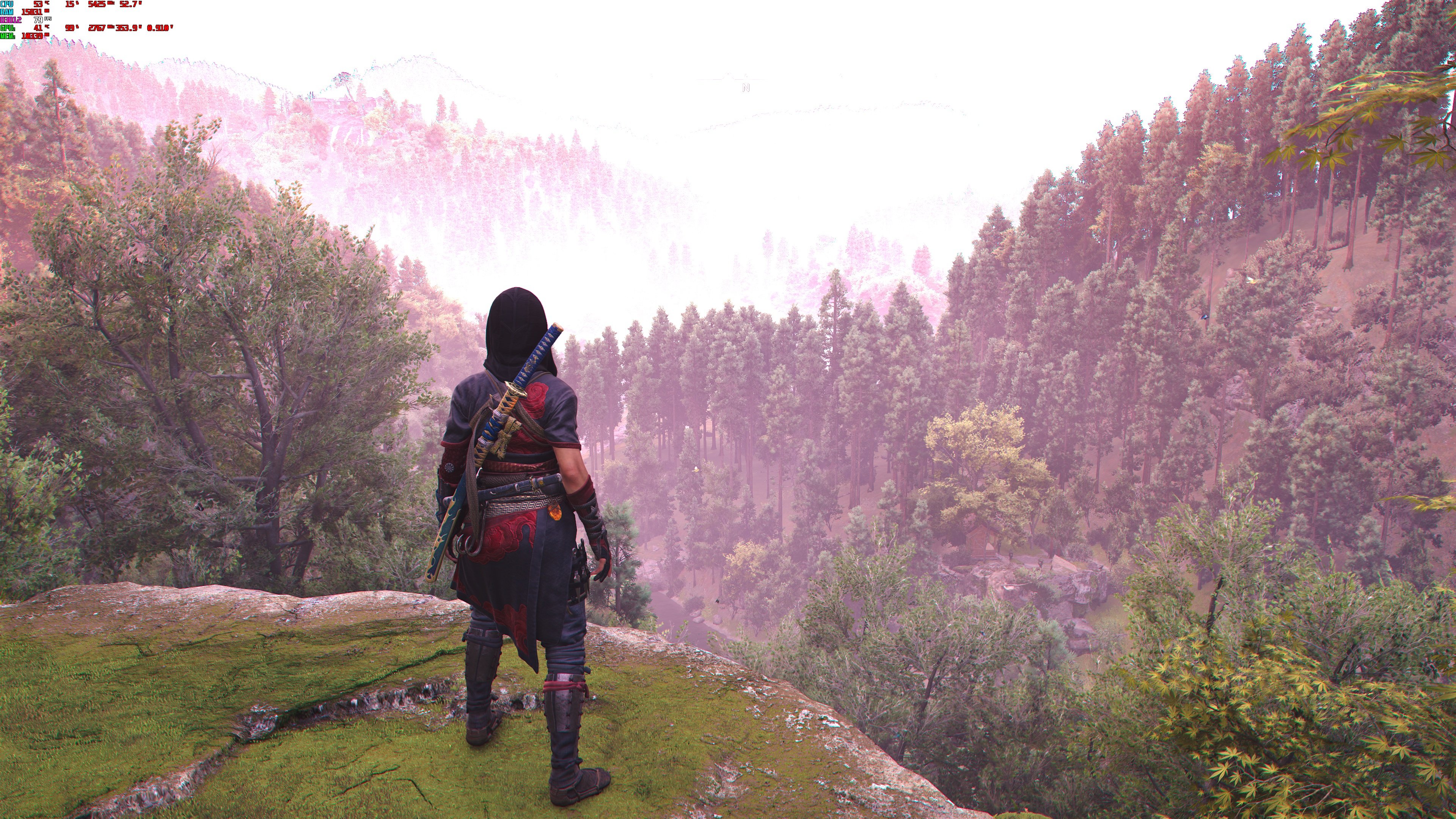

9800X3D mit einer RTX 5090. MÄH.
Bild wurde in HDR aufgenommen, deswegen die Farbverfälschung.
Im Menü ist alles wie gehabt und auch der Ladescreen klappt.

Screenshot wurde in HDR aufgenommen, deswegen die Verfälschung. Weiß nicht wie ich mit Nvidia auch das OSD mit drauf kriege.
Windows neu aufsetzen habe ich noch nicht probiert und auch absolut kein Interesse daran. Ggf. kann ja die Community mal das Spiel starten und selbst schauen ob das tatsächlich so ist oder bei uns beiden ein seltsamer Zufall vorliegt.

Ich habe dasselbe Problem, der neue Nvidia Treiber fixt das Problem leider auch nicht und das entsprechende Windows-Update kann ich nicht (mehr?) deinstallieren.
Jedoch hilft es im BIOS Resizable BAR zu deaktivieren, habe damit eine ca. doppelt so hohe Framerate, siehe Screenshots unten (Farben wg. HDR verzerrt)

Tatsache. Es hat meine FPS auch fast verdoppelt. Spiele nun in UDH mit FG 2x und es ist genauso wie vorher, weiß nur nicht was sich geändert hat.
Vielen Dank, ich bin da nicht drauf gekommen.
Danke für die Info
Hab vorhin Benchmarks laufen lassen und plötzlich nur 38 FPS mit nativem AA und 45 FPS mit DLSS Q bekommen
Edit: mit resBar off sind es 49 (AA) bzw 71 (Q)
Reaktionen: IphoneBenz74
@bogge101 JA mit einer 5090 und 9800X3D nur 42 FPS in DLAA bei 250W. Jetzt geht die GPU zum Teil über die 400W und ich habe die gewohnte Leistung. Sehr merkwürdig das ResBar so einen signifikanten Einfluss darauf hat, sehr interessant.
Ein kurzer Ausschnitt. Vielen Dank nochmals. Jetzt habe ich wieder Freude das Spiel zu spielen.
