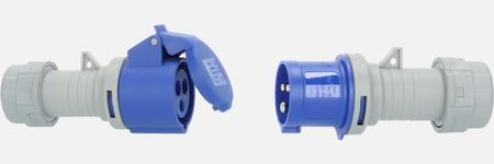

In den USA kann man an speziellen Dosen 240V abgreifen, das ist aber eher vergleichbar mit hiesigenNephylim schrieb:Wie funktioniert das denn in denn in den USA, oder anderen Ländern mit 110V?
