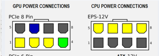

Siebenschläfer schrieb:
Offizielle Spezifikation für ATX12V sind übrigens 300W. Das ist derselbe Stecker.
Soso....
nochmal in Kurzform: 450 W über einen (!) 8-Pin-Stecker ist genau so (un)sicher wie 600 W über 12V 2x6.
Der Unterschied an dieser Stelle, ein 12VHPWR Kabel ist immer in 16AWG ausgelegt und 1zu1 durchgeschaltet, es gibt aber 8-Pin Kabelpeitschen in 18AWG, wo dann über drei dünne Leitungen 300W durchgejagt werden und über solche lustigen Adapter reden wir besser gar nicht erst:
Das ist bei den paar Zentimetern aktiv gekühlt im PC nicht relevant.
Die Stecker sind das Thema und die können 450 W (1x 8-Pin) bzw. 900 W (2x 8-Pin) ab, wenn man dieselben Auslegungsreserven zugrundelegt werden, wie beim 12V 2x6.
In anderen Worten 900 W über zwei 8-Pin-Stecker wäre genauso "gefährlich" wie 600 W über 12V 2x6.
900 W macht man über so eine PCIe-Peitsche aber gar nicht, sondern eben maximal 150+150 W, und dafür ist 3x 1mm² (18AWG) völlig ausreichend.
Würde man 12V 2x6 mit derselben Sicherheitsreserve spezifizieren, dürften darüber nur 200 W statt 600 W.
Ach wirklich? Deshalb reden wir über glühende Kabel.... Dann ist es beim 12V-2x6 Kabel dann scheinbar völlig irrelevant wie viel Strom über das Kabel fließt. Lassen wir es, wenn du nicht einmal die grundlegende Problematik verstehen möchtest.
Die Stecker sind an dieser Stelle völlig irrelevant, um stromführende Leitungen geht es. Es gibt sechs garantiert in 16AWG ausgelegte Leitungen beim 12V-2x6, gegen drei 18AWG Leitungen bei solchen Kabelpeitschen, die einigen Billignetzteilen beiliegen.
Rechnen wir mal nach:
600W / 6 = 100W pro 16AWG Leitung
150W+150W / 3 = 100W pro 18AWG Leitung
Hmmmm..... Also sind 100W pro 18AWG Leitung ausreichend, 100W pro 16AWG sollen es aber nicht sein? Lustige Logik.
