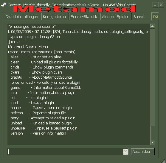

So nun sollte Metamod laufen um sicher zu gehen starten wir den server und geben in die
console "Meta" ein. [ein Foto wie das aus sehen sollte habe ich am ende hinzugefügt]
Falls er noch nicht laufen sollte erkennt ihr daran ( unkow comand ) bearbeitet die gameinfo.txt nochmal und macht das ganze schreibgeschützt.

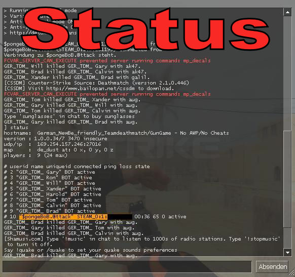

Eure Steam ID könnt ihr herausfinden in dem ihr in einen X belibigen online server
geht und dort in der console "status" eingebt [Bild findet sich unten]. Was ihr habt keine console! Dann öffnet
euren Steam geht unter spiele dann macht auf auf CS:s einen rechtsklick klickt auf
eigenschafften und sartoptionen den befehl " -console " eintippen ok klicken und gut is [Unten is das Bild dazu].
