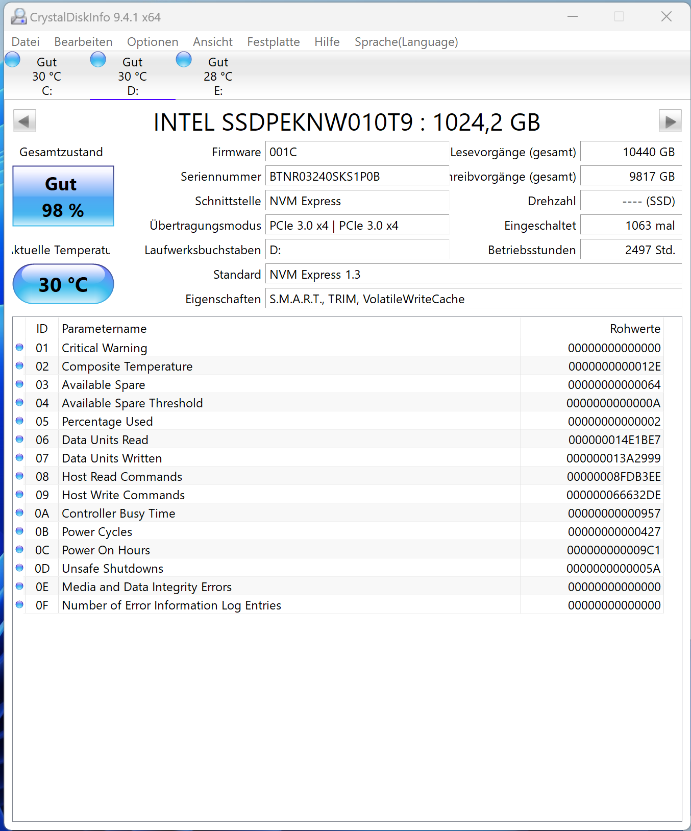

Kannste mal Crystaldisk der beiden Laufwerke zeigen .
Im Anhang.

Ich hatte sogar Windows neu installiert. MemTest gibt keine Fehler. CrystalDisk Info zeigt keine Fehler der Nvme. Alles Treiber sind aktuell.

Meinst du, dass da trotzdem etwas defekt sein kann, auch wenn CrystalDisk und Memtet fehlerfrei laufen?
War bei mir so mit einer Samsung 980 Pro. Die hat sich in unregelmäßigen Abständen einfach selbst aus Windows entfernt. Wurde im BIOS angezeigt und in Windows nicht und umgekehrt. Samsung Magician hat sie als nicht vorhanden angezeigt, obwohl in Windows angezeigt. Ergebnis war immer das gleiche, Spiele stürzten einfach ab. Crystal Disk sagte, alles sei in Ordnung. Ich kann nicht versprechen, dass das bei dir auch so ist, aber um es auszuschließen bleibt dir Nix anders übrig.
