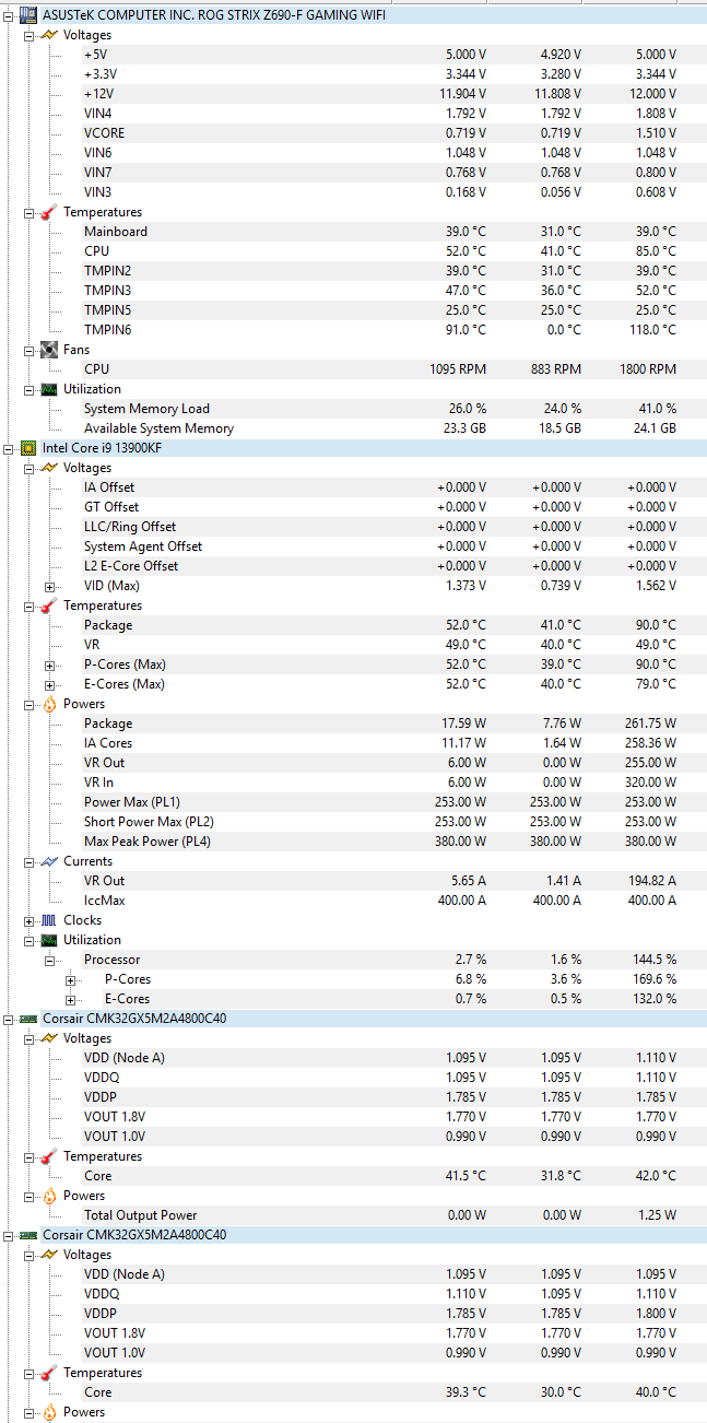

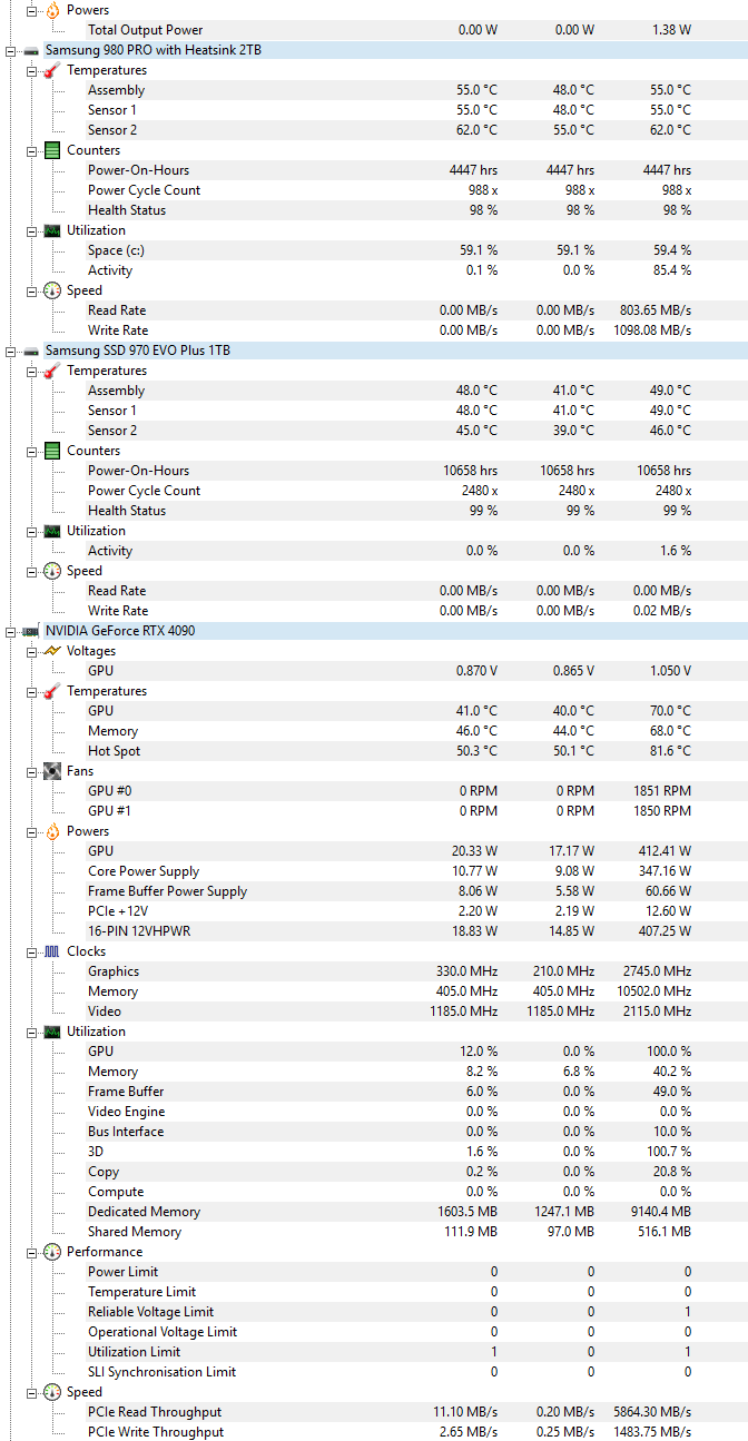

Alle Spiele stürzen nach einiger Zeit ab. Abgesehen von denen die sogut wie keine Leistung brauchen (z.B. Stardew Valley). Nach dem Crash kann ich wieder normal starten, aber die Zeit bis zum nächsten Crash ist kürzer.
Endet damit, dass ich dann 2min im Spiel bin und es direkt wieder crasht. An dem Punkt muss ich sogar kurz warten bis ich Firefox benutzen kann, da die Tabs direkt crashen.
Hab schonmal die Wärmeleitpaste neu aufgetragen, aber keine Ahnung ob es wirklich an der Temperatur oder überhaupt an der CPU liegt. Hatte bisher gehört, dass sich eigentlich dann der PC abschaltet.
Anbei einmal Fotos von den Höchstwerten aus HWMonitor nach dem Crash bei Life is Strange Double Exposure und Star Wars Online

Wie bist du darauf gekommen, dass die CPU das Problem sei?
Gibt es Fehlermeldungen wenn ein Spiel abstürzt?
Hast du nach einem Absturz mal in das Ereignisprotokoll von Windows geguckt, ob dort etwas zu finden ist?
90 & 97 bzw. 99 Grad max. Temperatur ist jetzt nicht wenig würd ich mal sagen ohne die CPU zu kennen.
Evtl. vergessen von der Pumpe der AIO die Plastikfolie unten abzuziehen ?

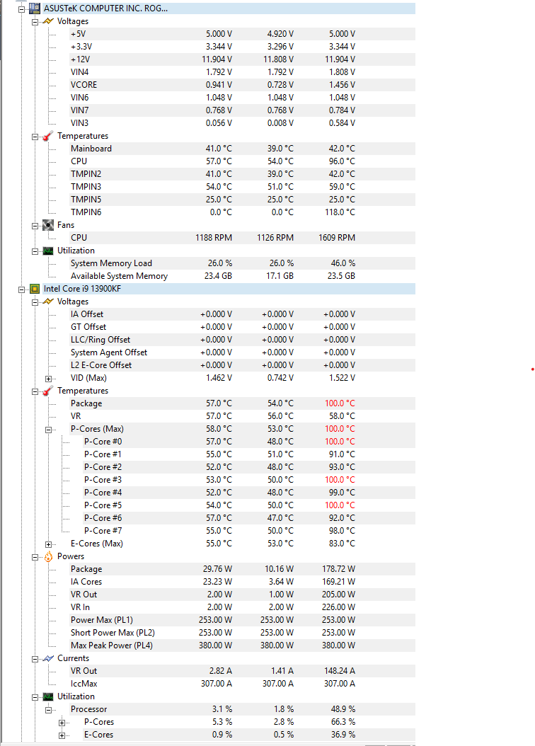

So, waren paar Tage, hab paar Sachen ausprobiert.
Ereignisanzeige zeigt nichts Relevantes.
Bios auf 4001 aktualisiert. (Davor zuletzt im Juli auf 3701 aktualisiert)
Im Bios die CPU von Extreme auf Performance runtergestellt.
CPU Lüfter ausgestauscht.
Ohne Erfolg bis jetzt. Wenn ich ein Spiel nach dem 1. Absturz noch 2 - 3 mal starte, zeigt HWMonitor dann auch Temperaturen von 100° an. Bild ist angehängt. Ob der Prozessor wirklich ein Schaden hat? Das Intel Processor Diagnostic Tool erkennt nichts, aber keine Ahnung wie viel das aussagt

mwh.re schrieb:
Laut HWMonitor gibt es einen Temp-Sensor der auf Max-Werte von 118°C bzw. sogar 125°C kommt. Evtl. liegt da das Problem.
Nö, das ist normal, wenn die Sensoren nicht optimal platziert oder algorithmisch nicht optimiert worden sind, dann kommt es zu solchen Phasenverschiebungen.
In der Regel hat fast ein jedes Mainboard mindestens einen Sensor, der nicht richtig tickt. Doch eine negative Auswirkung hat das nicht zur Folge.
Der VRM-Sensor meines ASUS ROG Strix Z790-A Gaming WIFI D4 zeigt permanent 50°C an. Unter Idle ein unveränderlich zu hoher Wert und unter Load ein unveränderlich zu niedriger Wert. Schade, wo für mich die VRM-Sensoren zu den wichtigsten überhaupt zählen, tappe ich im Dunkeln.
