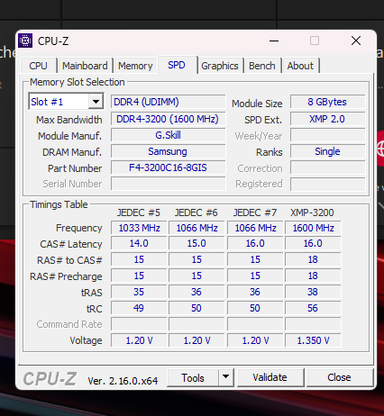

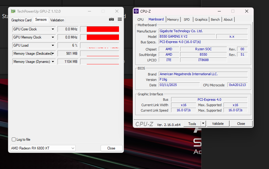

Mal ab von dem Problem, ist es Absicht das du eine uralte GPU-Z-Version nutzt und der RAM nur auf 2133MTs läuft?
Wie sehen die Temperaturen unter last aus? Am besten HWiNFO (Nur Sensoren) nutzen.

Ich hab die eben erst installiert ka dann muss ich wohl was falsches runtergeladen haben, den RAM habe ich testweise ohne profil laufen lassen und es wurde nicht besser habs noch nicht wieder umgestellt.
