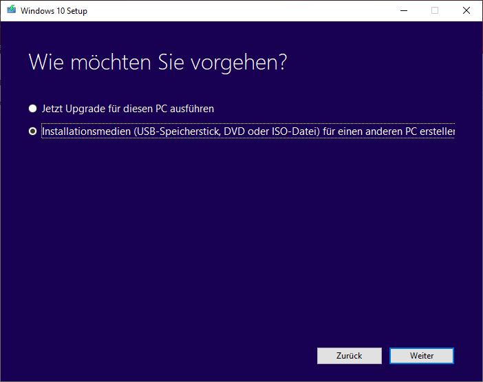

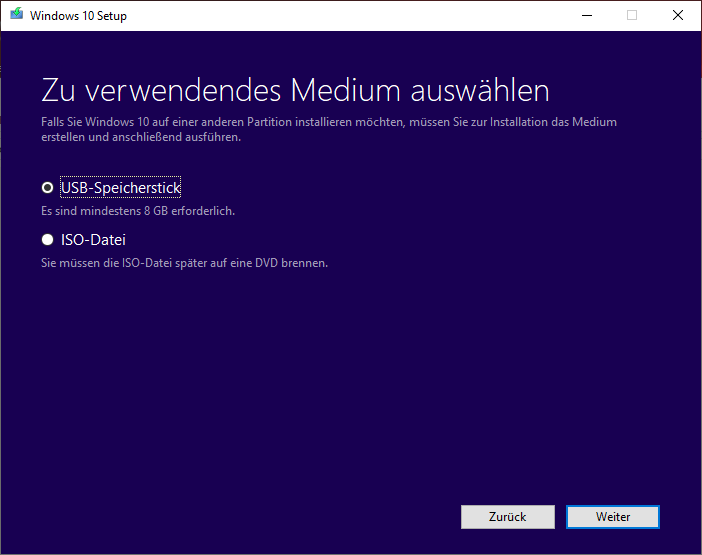

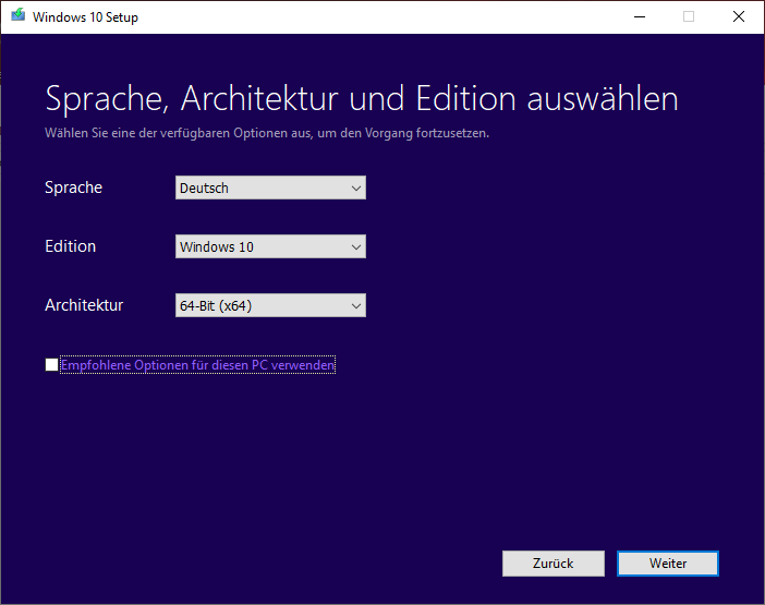

Von Windows aus habe ich eh nie begriffen wie das Funktionieren soll.
Ein aktuelles Installationsmedium 1909 kannst du dir doch auch direkt auf USB Stick laden über die Media Tool Seite.
Bei Tool Jetzt Herunterladen.
https://www.microsoft.com/de-de/software-download/windows10
USB Stick einstecken, bei der Frage ausführen oder speichern auf ausführen klicken.
Klick, klick,.....
