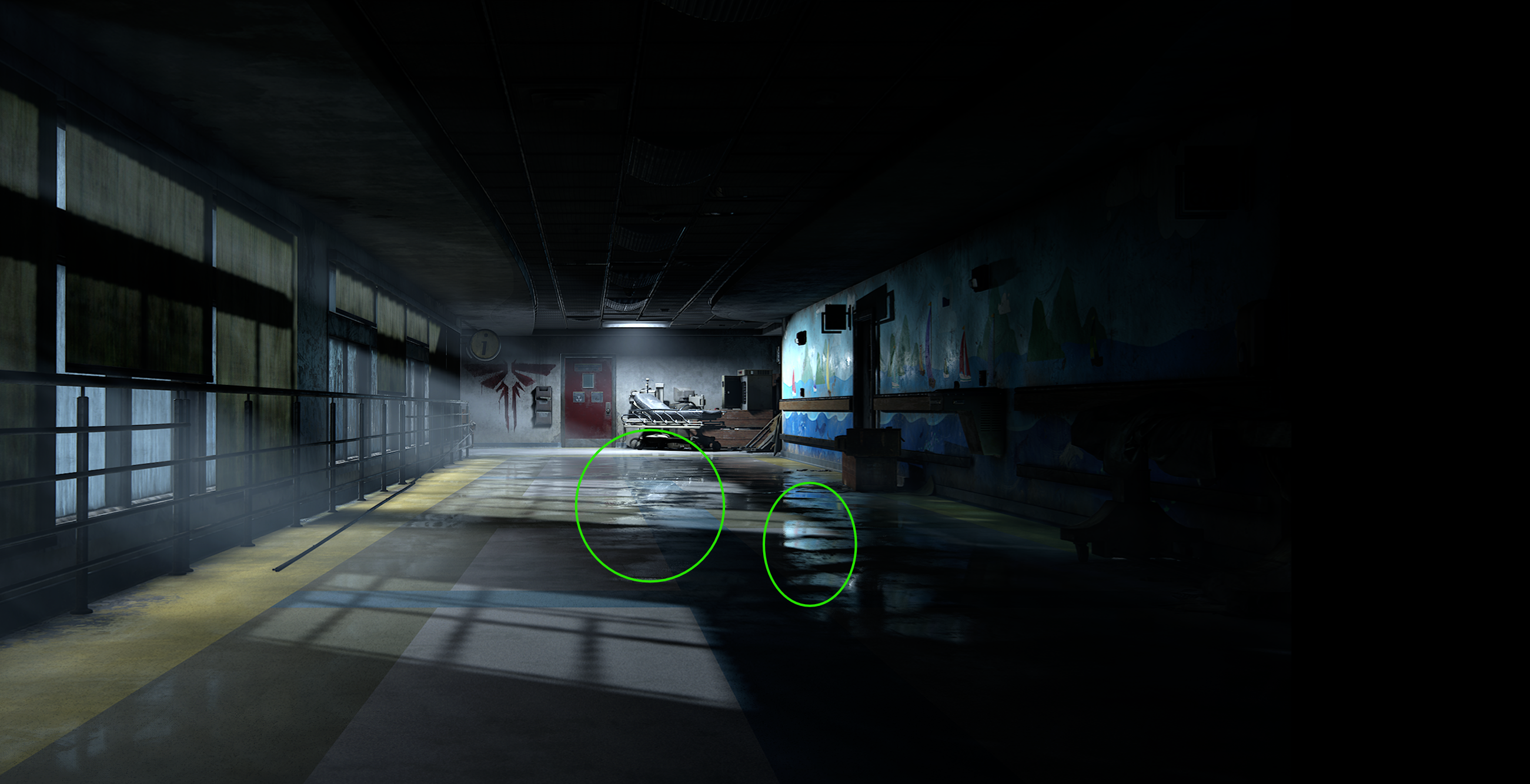

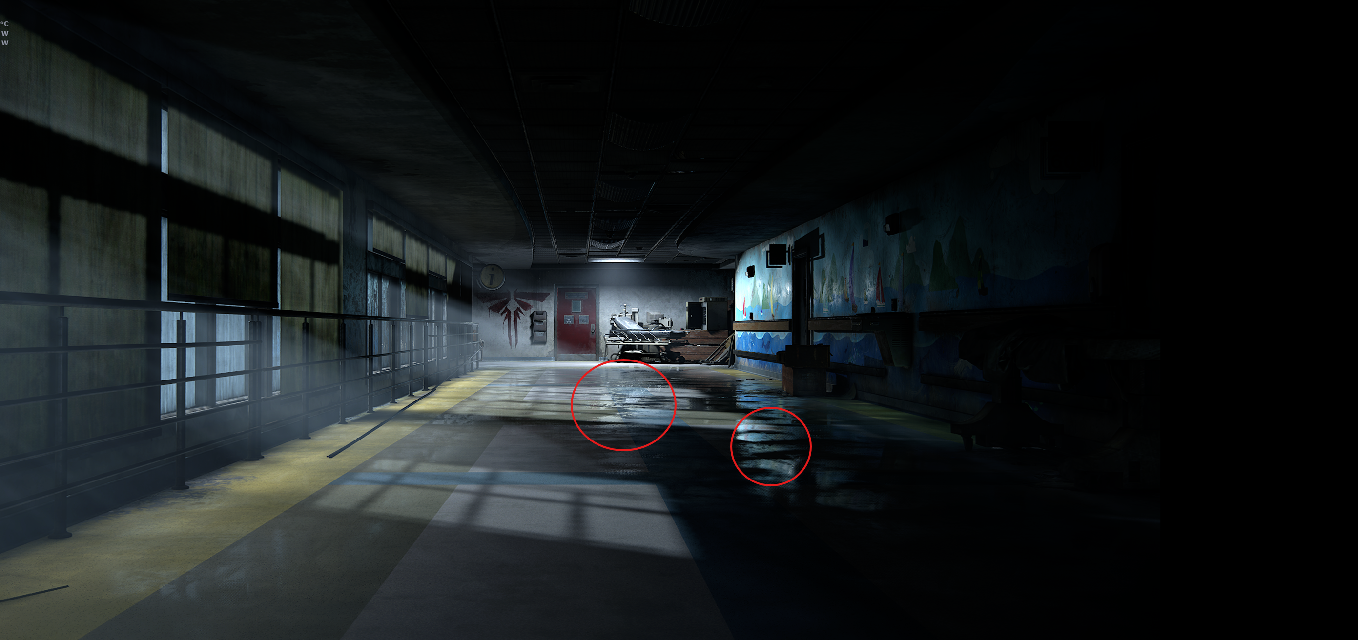

Eine Sache ist mir dann aber doch wirklich negativ aufgefallen.
Sichtbare Rasterbildung mit DLSS, die nur mit DLAA in Bewegung nicht mehr wahrzunehmen sind.
zb. am Anfang im Krankenhaus sind die Unterschiede deutlich zu sehen.
Das ändert sich auch nicht mit FSR (zumindest 3.1) und XeSS.
Rot ist dabei deutlich in Bewegung zu sehen, grün nicht mehr.
Links DLSS Q, rechts DLAA.

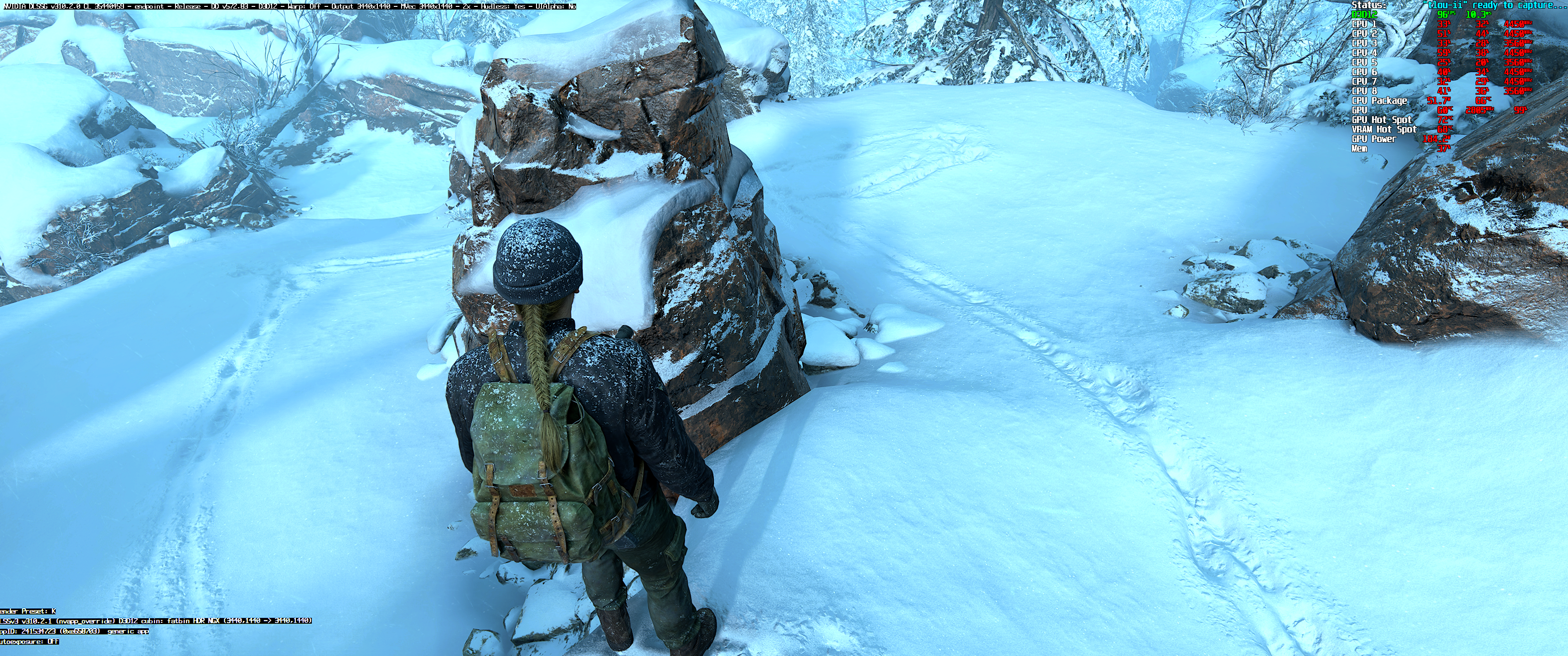

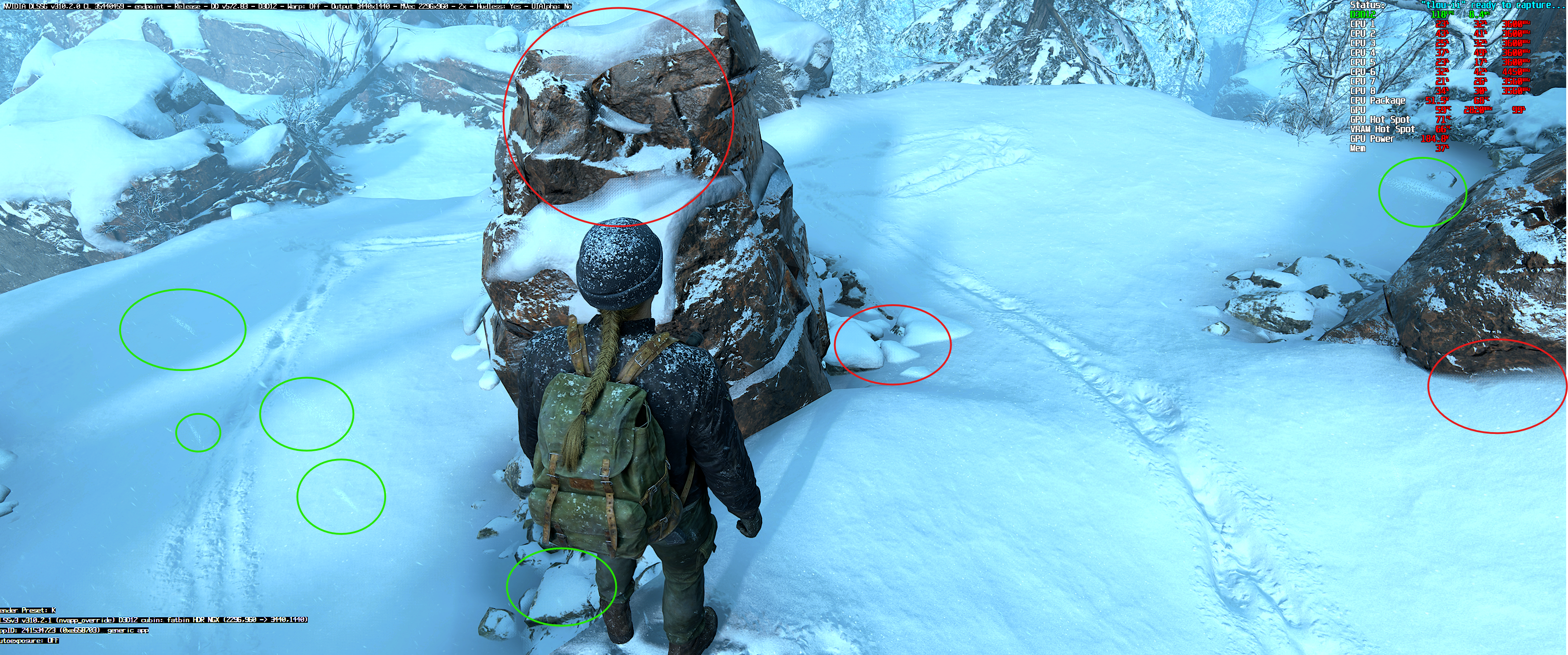

im Schnee sieht man das immer wieder mal, an Felsen, bei Schatten von Bäumen...
