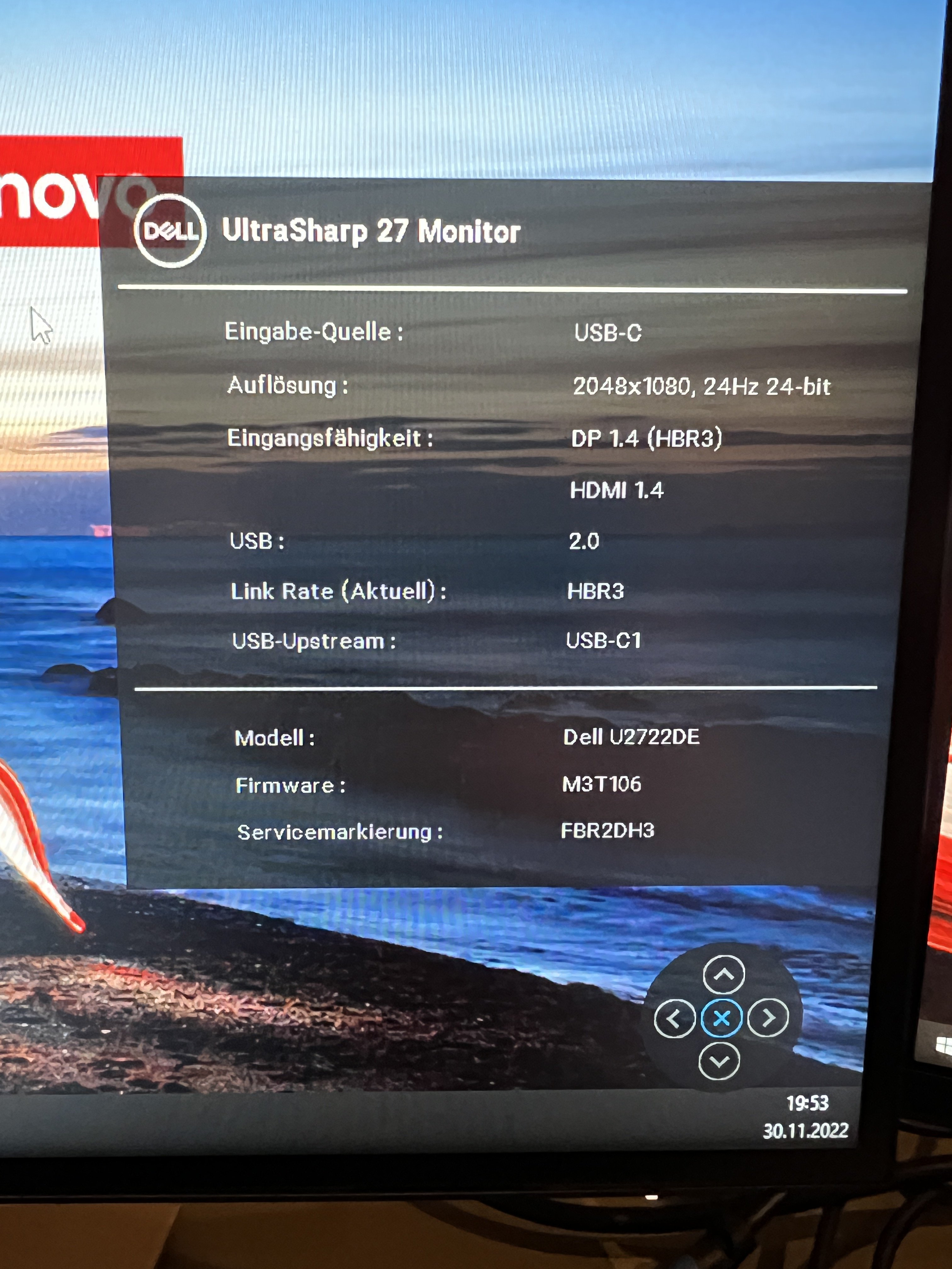

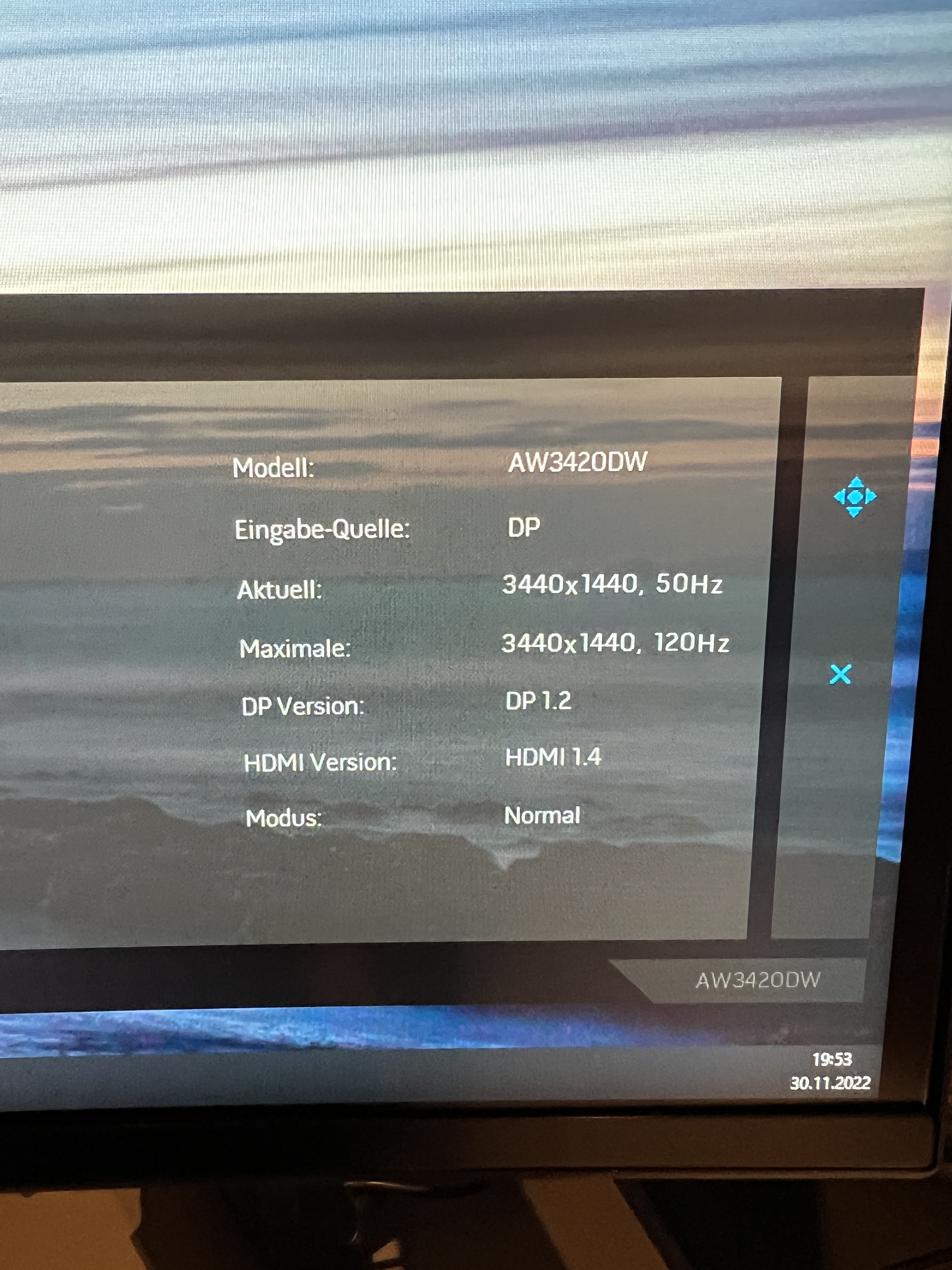

Erst mal vielen Dank für deine sehr ausführliche Erläuterung! Ich habe jetzt mal das USB-C Kabel vom U2722D direkt ans T14 zu hängen - Ergebnis ist, dass
U2722D - 2048x1080@24Hz
Alienware - 3440x1440@50Hz
Dann stimmt noch was anderes nicht und du erreichst nicht die Datenraten von denen ich ausgegangen bin.
Schau Mal im OSD unter letzte Seite. Da gibt es Diagnose Optionen, die dir die Art der Verbindung nennen.

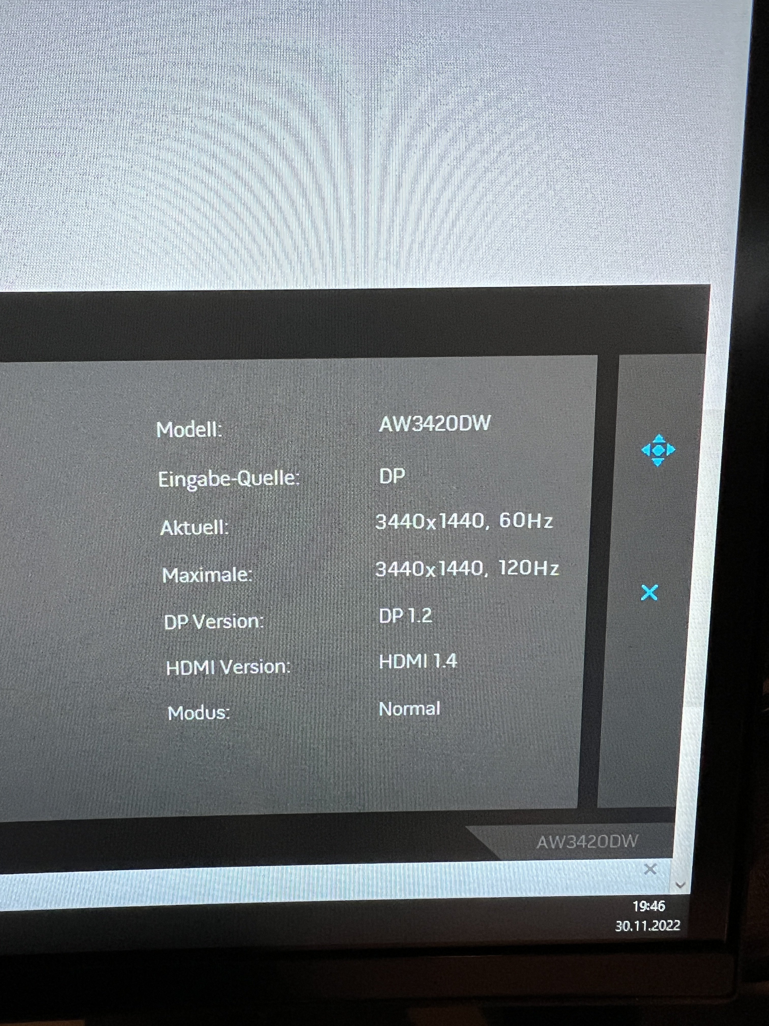

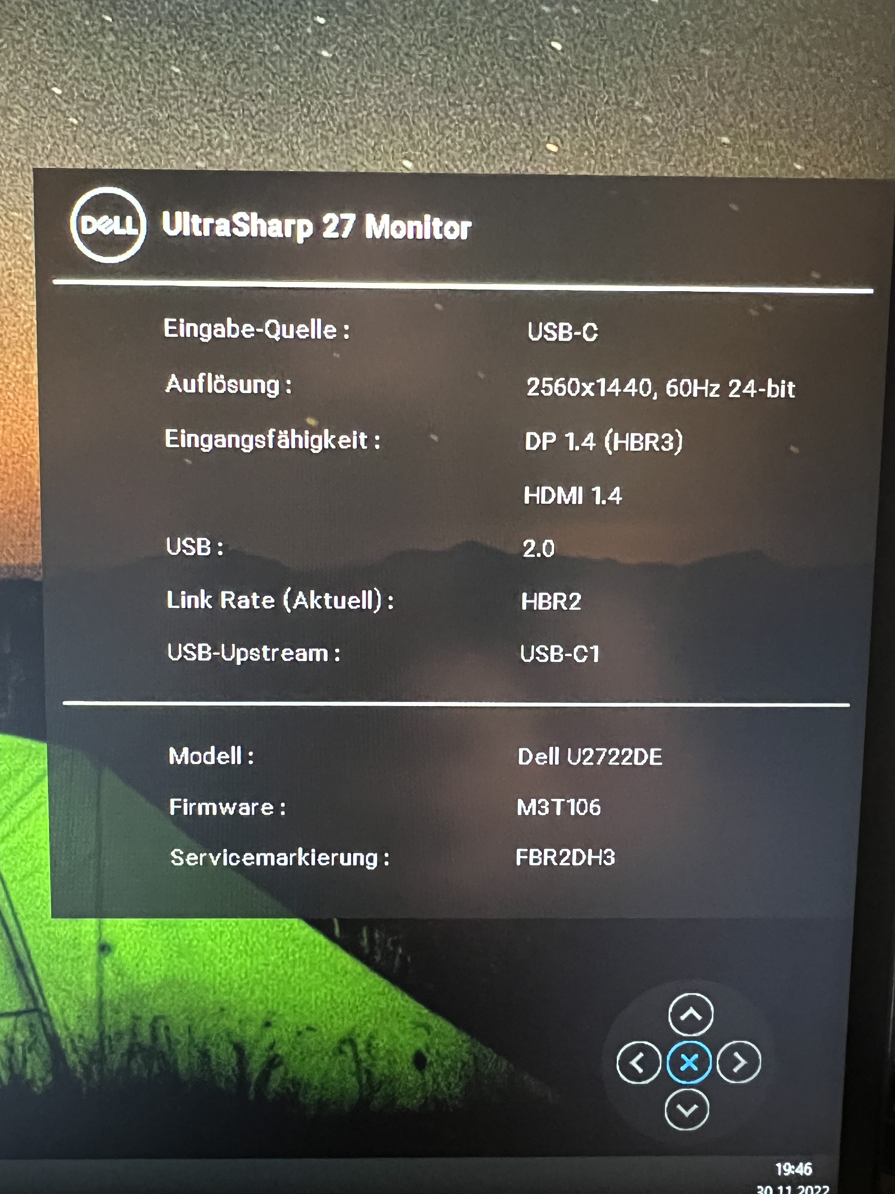

hier mal die Daten an dem 10th gen Latitude mit TB3. Die 120Hz bekomme ich an der Kiste jetzt nicht, weil die nur die Intel GPU hat right? Wenn ich ein Thinkpad mit NVidia GPU hätte, würde ich dann die 120Hz am Alienware bekommen?

Hier die Infos für das AMD Thinkpad an der TB4-Dock (IMG_0615, IMG_0616)

Aber HBR3 > HBR2 oder? HBR2 zeigt er bei der TB3-Verbindung an und liefert korrekte Auflösung. HBR3 zeigt das AMD-System
