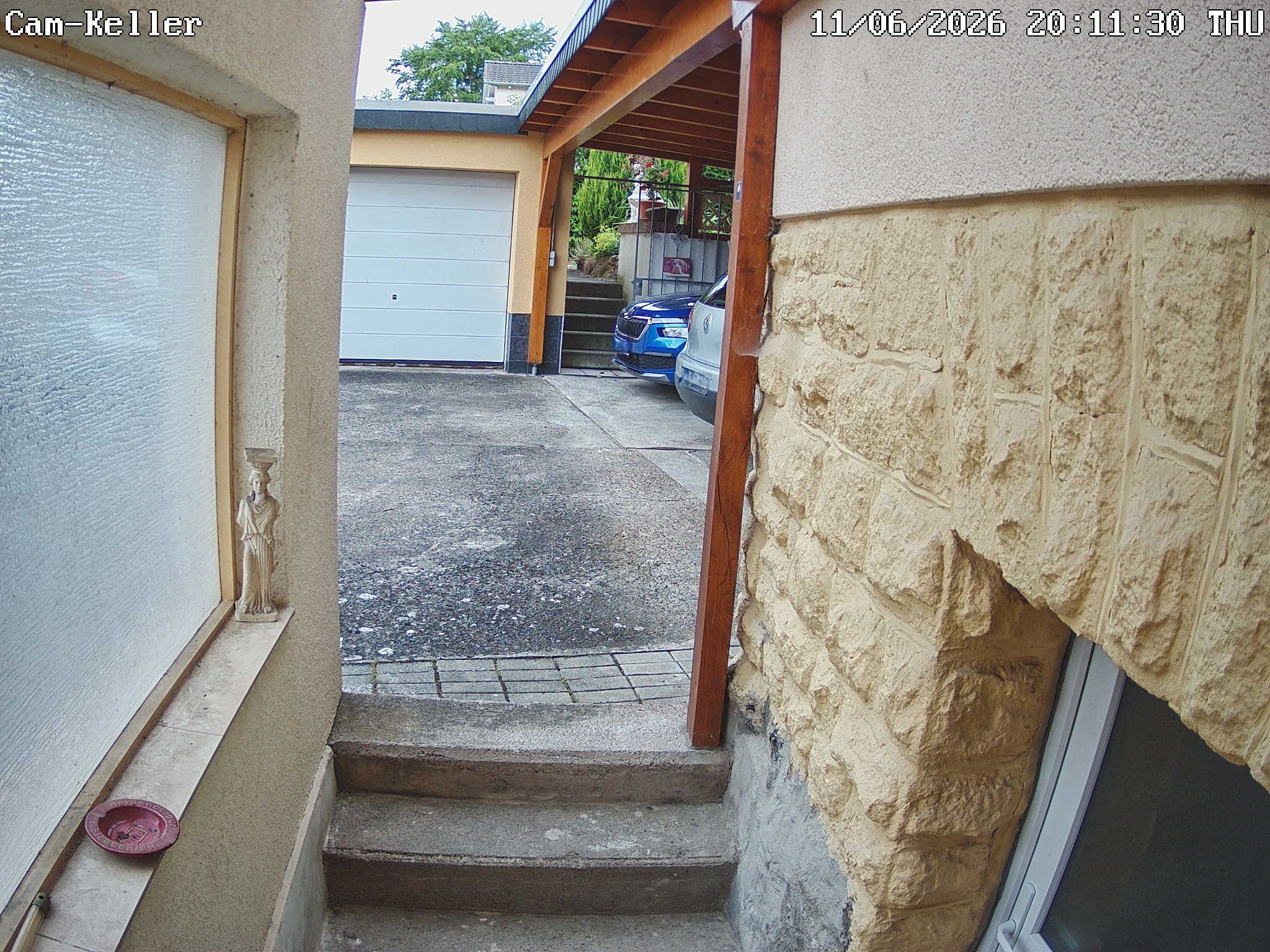

Hier mal ein LiveShot der Kellertür Kamera (inkl. Carport und Garage) RLC-510WA:
(Bild wurde bearbeitet um Nummernschilder unkenntlich zu machen)
Reaktionen: chrstu77
Das Bild sieht wirklich super aus.
