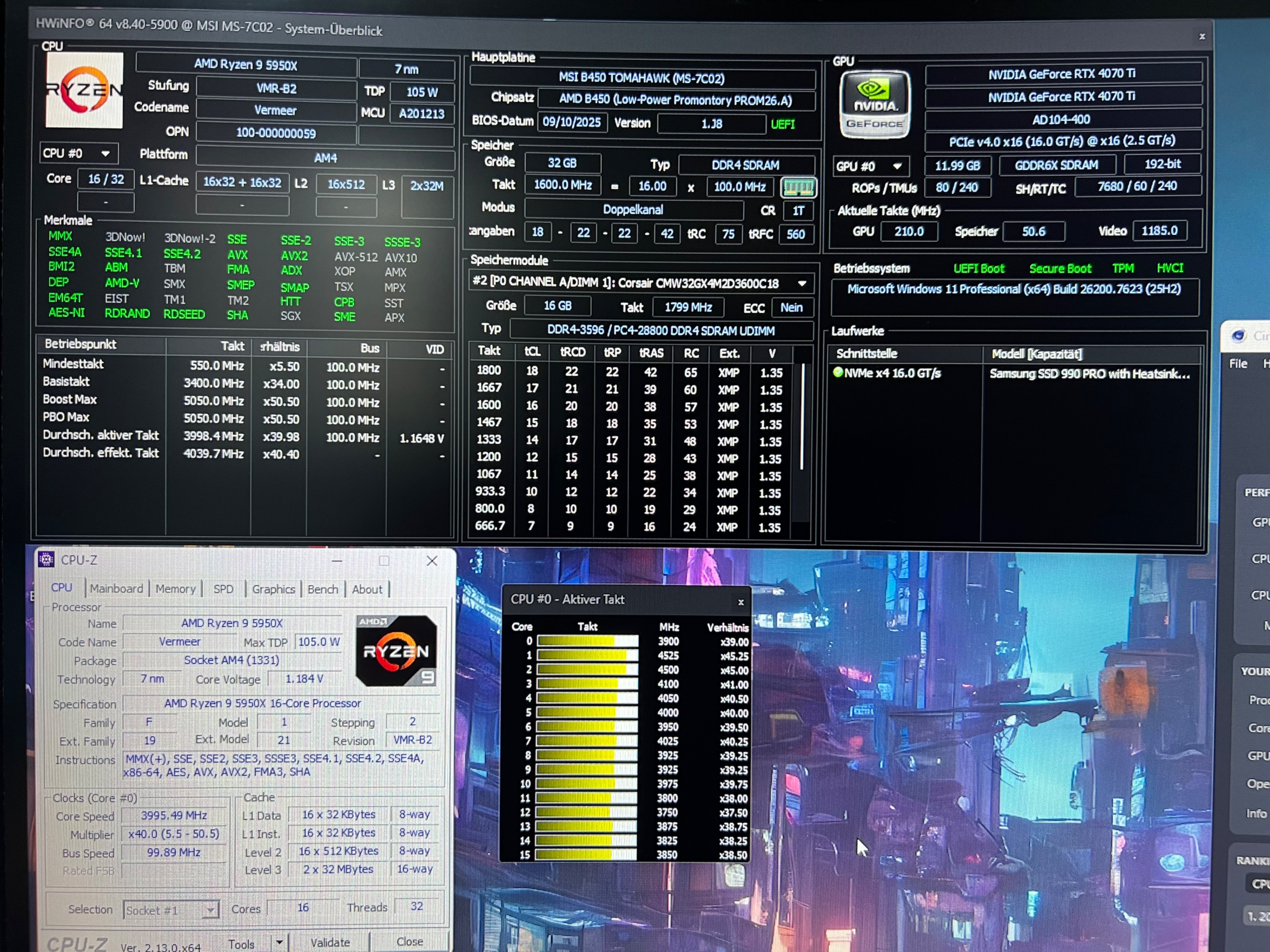

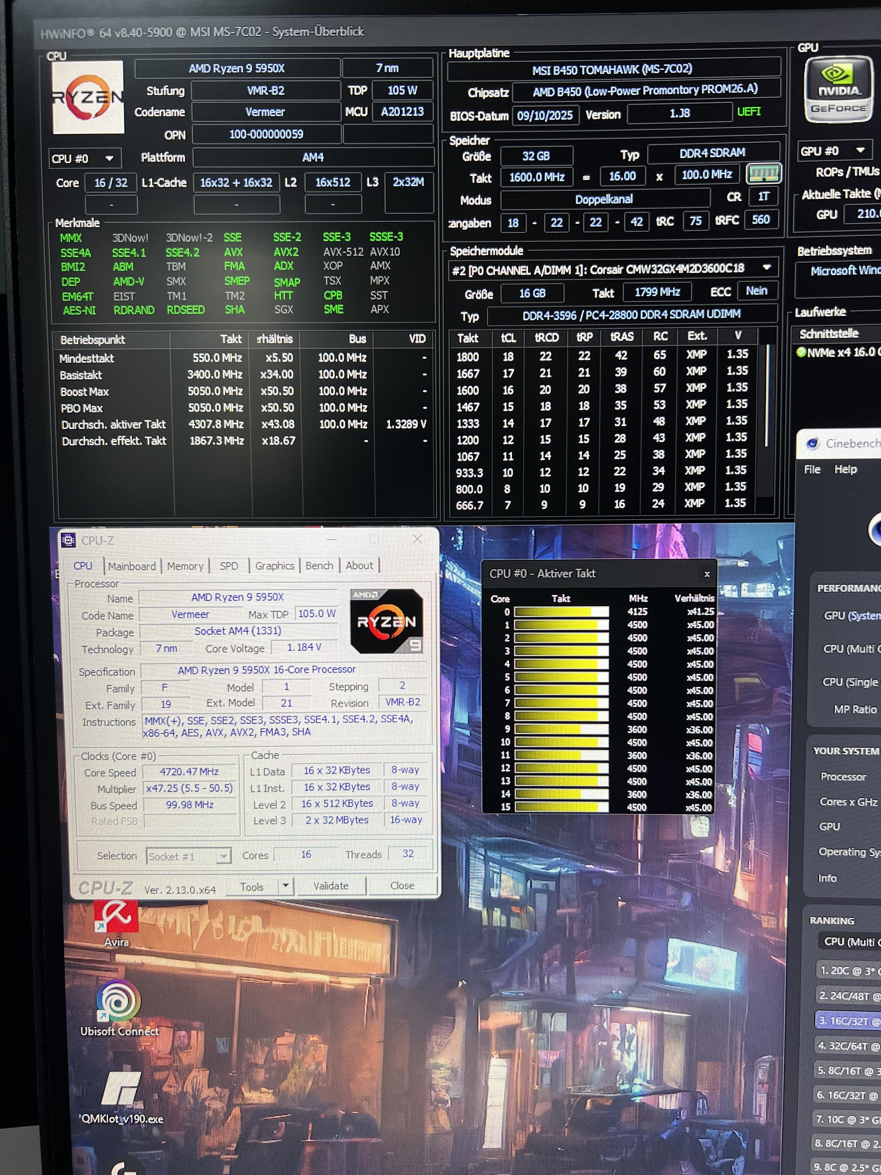

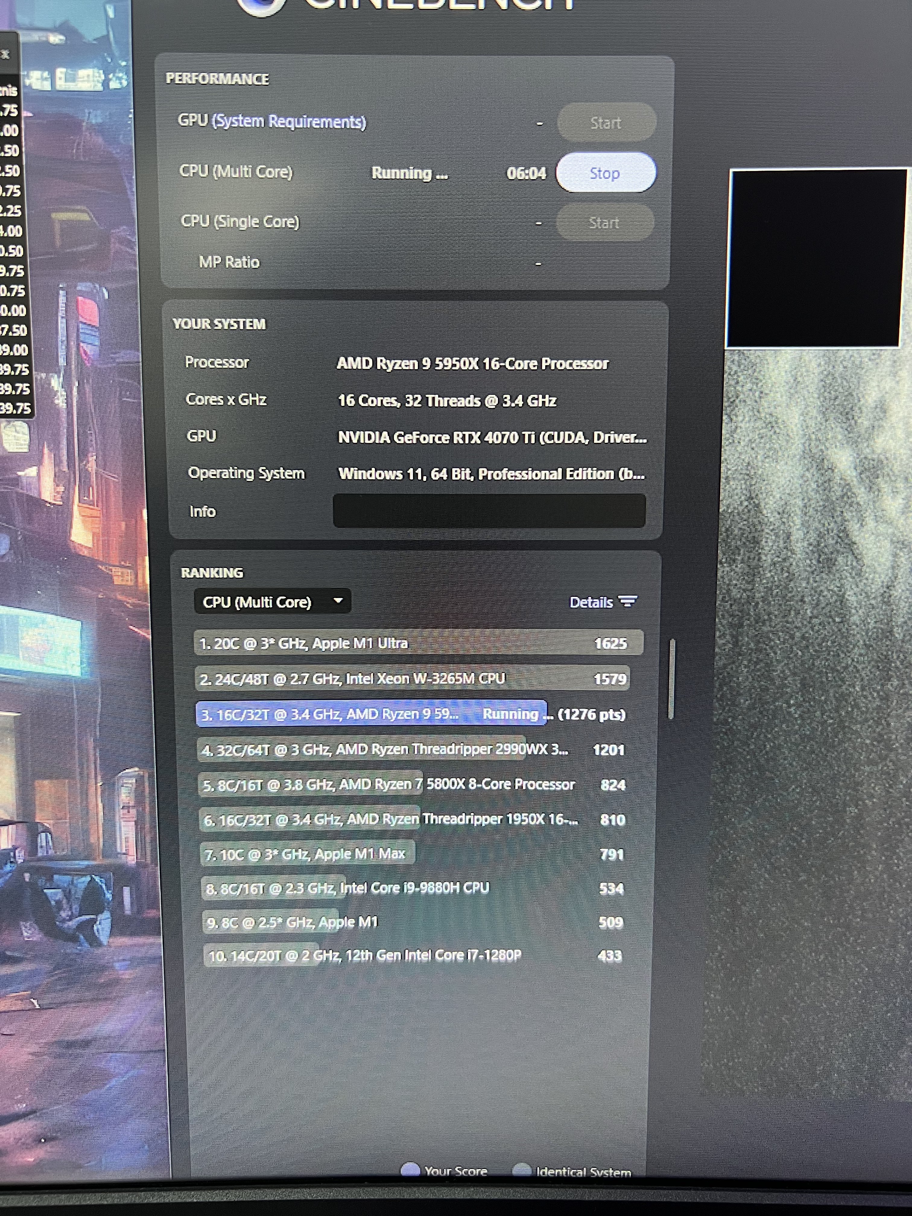

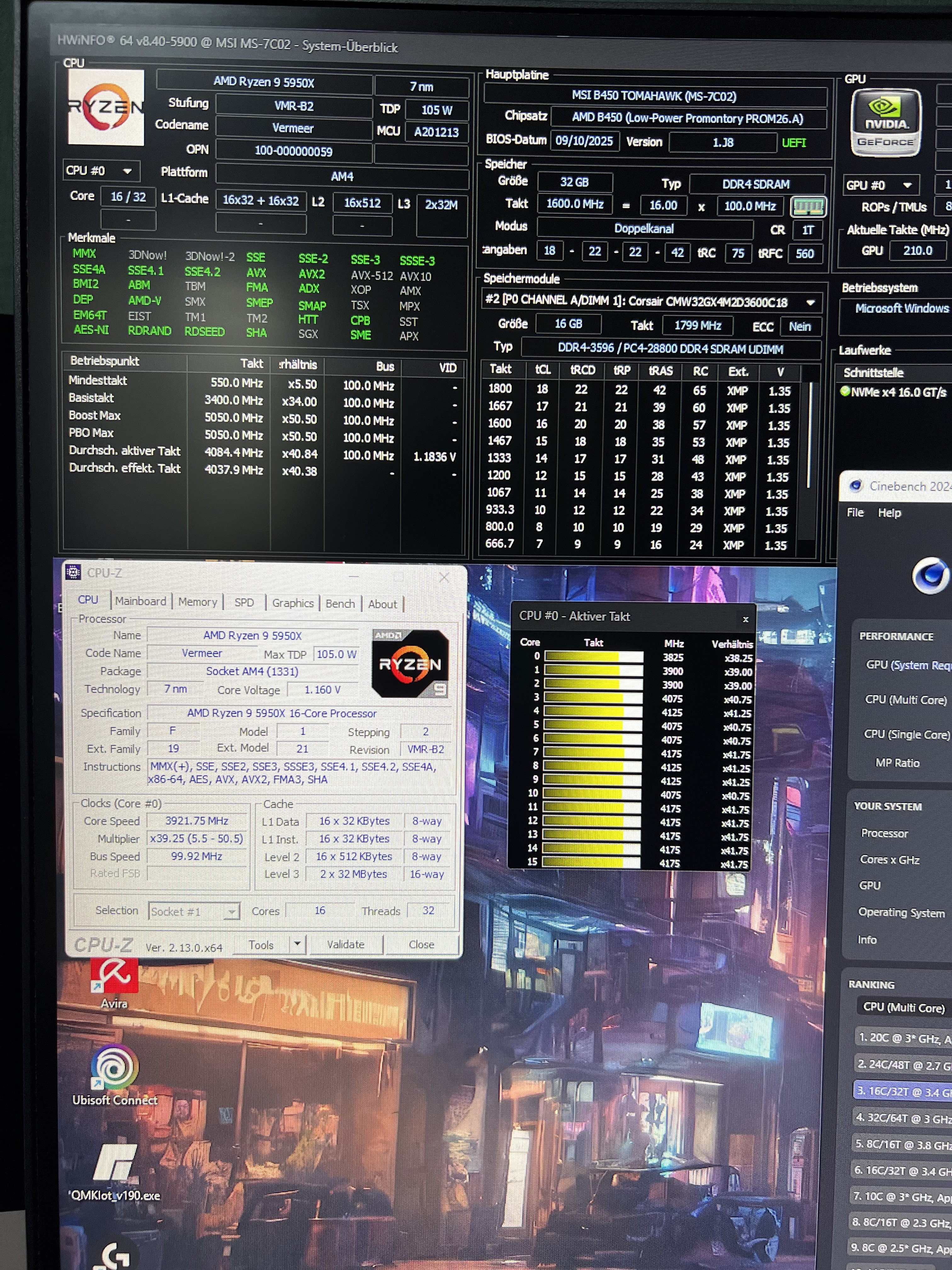

So Test laufen Lassen selbst mitten dabei ausgegangen.
Falls davon eins hilft
Gerne weiter schauen.
@qiller : soll ich mir jetzt wieder ein neues Board holen also ich meine ich kann ja nicht jede CPU nach 5min zerschießen.
Das sind 150MHz mehr als er haben sollte. Ist PBO in diesem Screenshot noch an?
