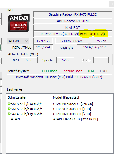

ich glaube das Problem sofort gesehen zu haben. Deine PCIe Anbindung stimmt nicht.
Entweder steckt deine Karte nicht im richtigen Slot, du hast ein Riser Kabel in Einsatz, du müsstest dein BIOS aktualisieren oder den PCIe Slot im BIOS korrekt einstellen.
Falls nicht passiert, ausserdem rBAR aktivieren.
Reaktionen: Lonex88, Afinda, herrStreusalz und 6 andere
Mh sicher, ich habe allerdings PCIE4 , anstatt 5 , vllt auch deshalb?
Mein Board kann auch kein PCIe 5, dennoch ist mein Slot mit x16 angebunden und bei dir nur mit x2
Reaktionen: herrStreusalz

Jop du hattest recht anscheinend steckte die Karte nicht korrekt, auch wenn mir jetzt x16 (16GT/s) angezeigt wird anstatt 8, weiß nicht genau womit das zusammenhängt.

wird das @x16 vll. bei HWinfo nur unter Last der GPU angezeigt ?
Gerade ingame da hab ich @x16

@psy187 meine GPU hat grad keine Last und ist dennoch mit x16 angebunden. Sah man bei meinem Screenshot auch am aktuellen Takt.

Bitte nochmal einen Screenshot von HwInfo jetzt nach dem reseaten und nein die Anbindung hat sicher nichts mit Last oder keine Last zu tun.
Und einen Screenshot von HwInfo nur Sensoren nach dem Spielen.
Auf dem ersten Screenshot lief die Karte nur mit x2 da muss was wircklich sehr im argen gewesen sein oder der vollkommen Falsche Slot gewählt worden sein. Warum da dennoch 16 GT dahinter steht ist extrem Merkwürdig.

Ich denke die Grafikkarte war nicht richtig im Slot, da war noch ein Kabel im Weg und sie ging verhältnismäßig einfach eben rein. Sie hatte gerade nochmal deutlich mehr "geklickt" .
