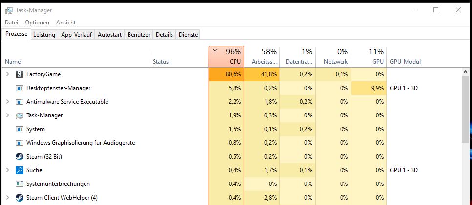

Reguläre Auslastung während der Spiele:
CPU = 80%-95%, davon 80%-90% nur Satisfactory, also keine/wenig "Nebenfresser"
RAM = 50%-60%
Festplatte < 5%
Netzwerk = < 5%
GPU = 5%-15%

Anbei auch ein Bild vom Task-Manager, während ich Satisfactory spiele.
Bei weiteren Fragen oder Bitten nach mehr Systemdaten, gerne melden.
Besten Dank im Voraus und weiterhin einen schönen Sonntag :)

Bobby123456789 schrieb:
Mein i3 "hängt" sich vermutlich auf, da dieser im Bereich von 80%-95% pendelt
Falscher Gedankengang. Die CPU sind dafür ausgelegt 100% zu geben. Temperaturen sind da wieder etwas anderes, dann wird aber erstmal Takt gedrosselt.
Dein Absturz hat andere Ursachen. Evtl. RAM?

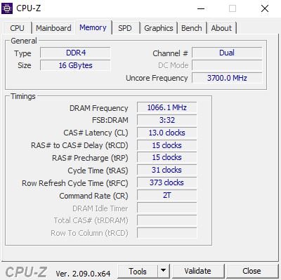

@Bobby123456789 ich weis nicht wie schnell dein Ram ist, aber könntest dir später noch schnelleren 32GB 3200 zulegen und überhaupt die Plattform dann selbst noch mit nem schnellen 5700X3D oder 5800X3D nachrüsten wenn du die Leistung benötigst,
müsstest dazu aber sicher das Bios dann updaten und dann entsprechend das XMP/DOCP Profil des Ram's im Bios laden nicht vergessen, als auch Resizable Bar aktivieren, sobald du eine neue Grafikkarte hast, die dass dann auch unterstützt, bringt dir nochmals einige FPS

Zu deiner Frage:
2x 8GB Crucial Ballistix Sport LT rot DDR4 - 2133 MHz laut Task-Manager (einer oder beide zusammen)

Danke! Aber so ein großes Upgrade wollte ich nicht fahren, da ich den nicht so häufig nutze. Eher am WE, meistens sonntags.
Zum Board - stecken in A1 + B1 -.-.
Kann es gleich tauschen und mal testen :)

musst du nicht, kannst du auch mit dem Tool CPU-Z im Reiter Memory auslesen, am besten mal nen Screenshot hier hochladen von und wegen dem upgrade würde ich mir schon überlegen,

CPU-Z während ich Satisfactory spiele oder ist das egal?
ne wollen ja nur die Werte deines Speichers sehen, einfach nen Screenshot vom Reiter Memory machen
