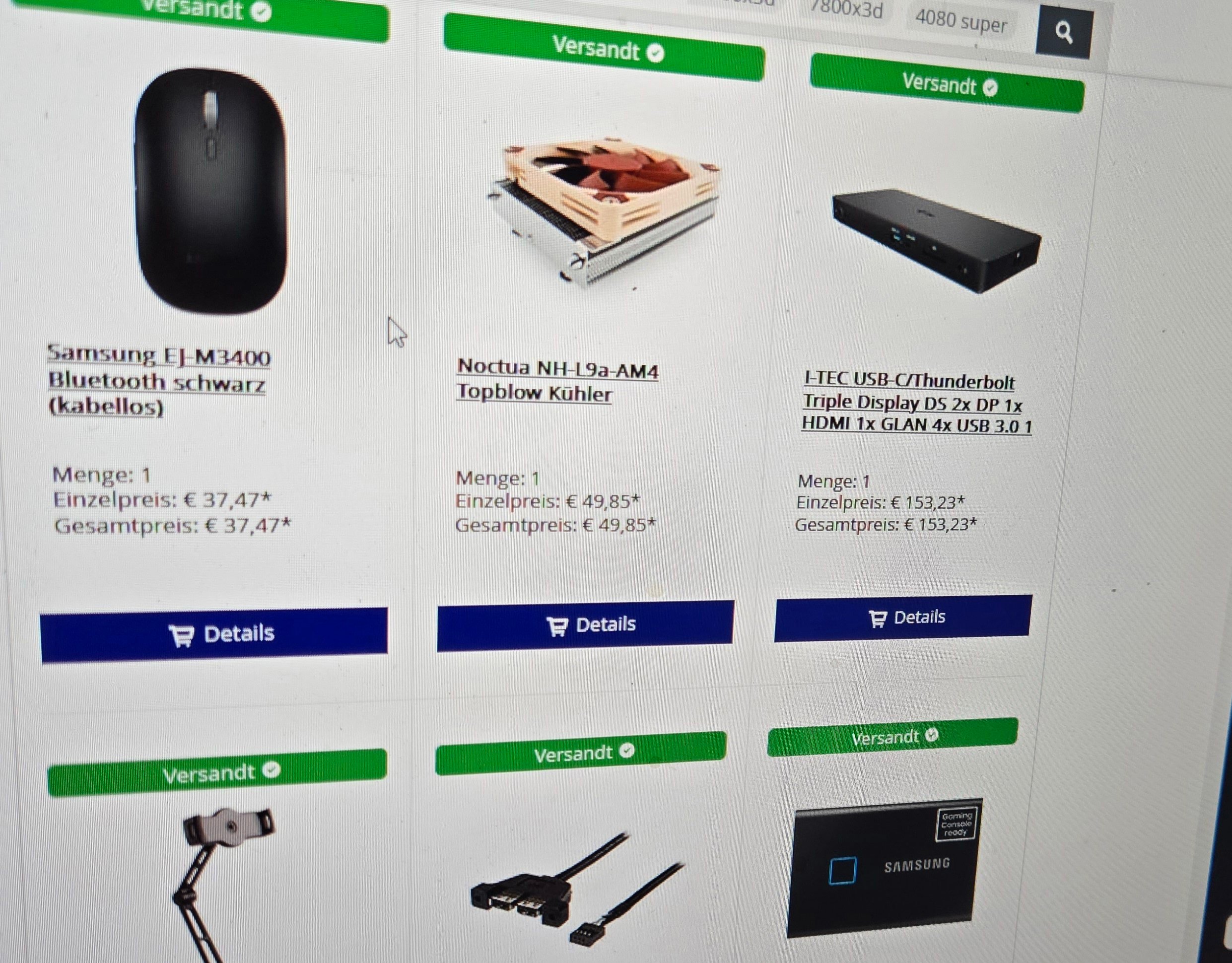

Hehe nur pic weil das auf einem anderen Rechner. Der da ist das

Wie ergänzt meinen gibt es nicht mehr aber auf Amazon kurz geschaut 100W pd gibt es für 30 Euro
Z.b. Dockteck usb-c hub 6 in 1 100W. 4k60
Da findest massig welche wenn man auf amazon sucht nach "dock 100W usb-c"
Mehr als 50 Euro würde ich heute dafür nicht mehr ausgeben :)
