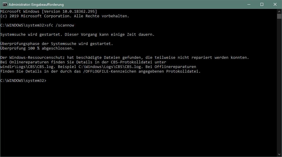

Scannow nochmal probiert, die Meldung ist als screenshot im Anhang, habe eben dort ein USB Stick angeschlossen, wird nicht erkannt. Also an Logitech liegt es nicht.
Was habt Ihr immer mit dem beschissenen Sfc/scannow
Ab Post 21 macht Ihr jetzt damit rum.
Das ist doch selbst Fehlerhaft und man bekommt da den Fehler angezeigt den der TE auch hat.
Ignorieren!

Update deinstallieren, Inplace update oder neu clean installieren.
Wenn das Problem dann noch da ist, sind deine USB Ports hin.
Kannst na klar auch noch100 mal Sfc/scannow machen oder irgendwas was dich nicht weiter bringt.
Denn auch dism. exe dnd andere Windows 10 Reparatur Tipps bringen meist nichts und kosten nur Zeit.
