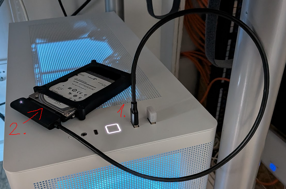

Gelöst ... reproduzierbar ... aber ich check nicht so ganz warum:
Die Einsteck-Reihenfolge muss ich quasi wie auf dem Bild tun.
1. USB einstecken
2. dann HDD dran
ZACK - erscheint sofort, alles schick! Geht wie man es gewohnt ist.
Muss irgend einen Initiierung von der Reihenfolge her schief gehen. Verrückt.
ChatGPT hat es mal zusammengefasst:
Was bei dir passiert:
🧠 Normaler Ablauf (Problemfall)​
  • HDD + Adapter sind schon verbunden
  • USB wird eingesteckt
  • Windows versucht sofort UASP-Initialisierung
  • Bridge/Drive antwortet beim ersten Handshake nicht stabil genug
  • → Reset-Schleife (UASPStor), Timeouts, NTFS/I/O-Fehler
🧠 Dein „richtiger“ Ablauf (funktioniert)​
  • USB-Controller initialisiert zuerst sauber
  • Windows erkennt nur den Adapter
  • danach wird die HDD „warm“ nachgereicht
  • neuer Device-Handshake ohne UASP-Fehlstart
  • → sofort stabil
