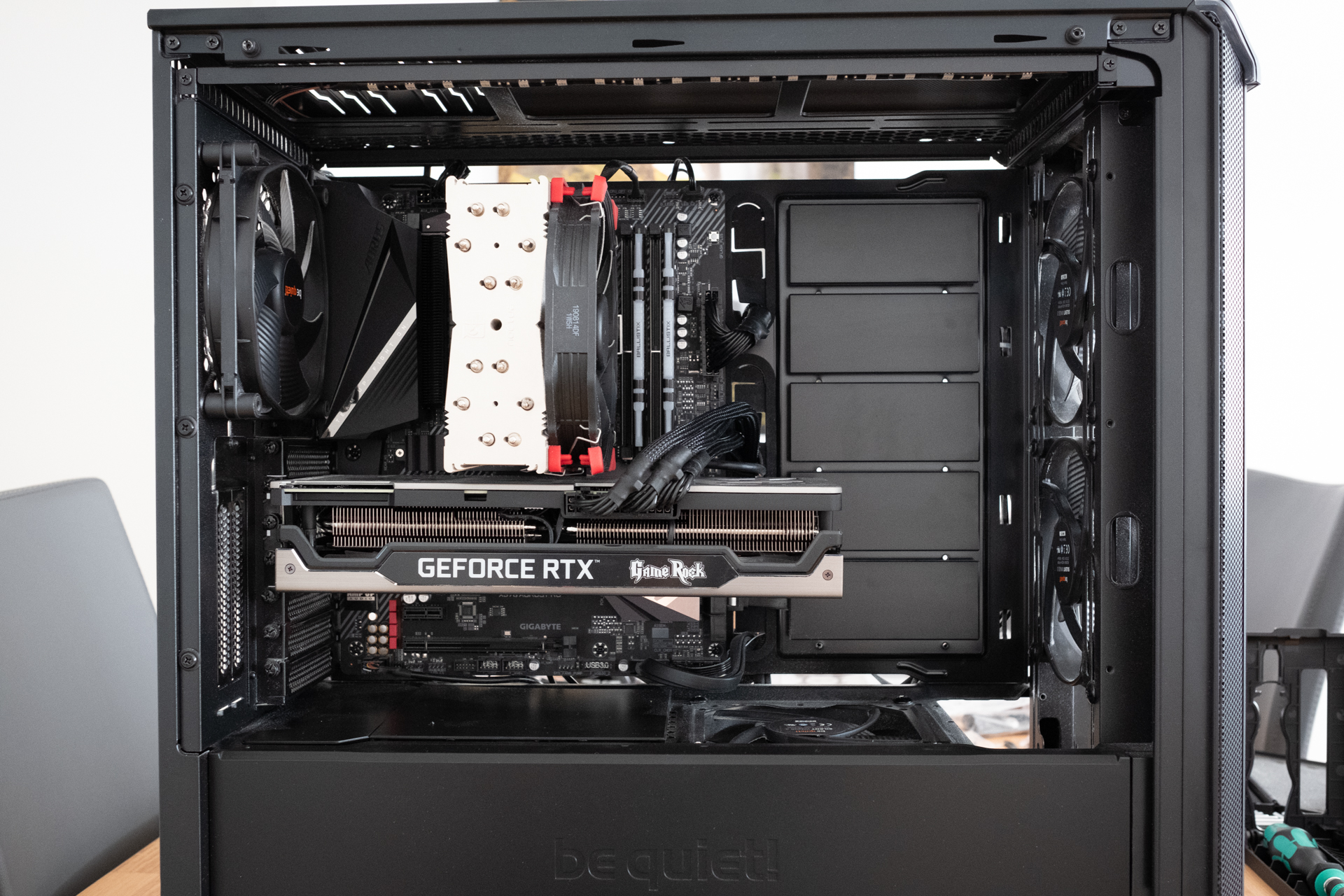

Bei meinem DarkBase 700 musste ich den Radiator ohne Lüfter montieren und diese nachträglich anschrauben, da ich sonst den Deckel des Gehäuses hätte demontieren müssen. Davon abgesehen gab es aber keine größeren Schwierigkeiten. Eigentlich hätte ich die AIO gerne im Deckel montiert, habe aber davon abgesehen da das DarkBase 700 im Deckel lediglich im hinteren Bereich einige wenige Luftschlitze hat und somit die warme Luft nicht ordentlich abtransportiert werden kann (dazu gibt es einige Berichte im Netz). Der Einbau im LianLi O11 war sehr viel einfacher, einfach weil das Gehäuse für die Aufnahme mehrerer 360mm Radiatoren vorgesehen ist und sehr viel einfacher zerlegt werden kann. Im LianLi habe ich den Radiator im Deckel montiert.

Interessant dabei ist das sich die Temperaturen bei Idle, Prime und Cinebench bei AIO und Luftkühler im DarkBase 700 kaum unterschieden, während der Abstand bei Cyberpunk signifikant ist. An den Ergebnissen des LianLi O11 kann man den besseren Airflow erkennen der in den grundsätzlich niedrigeren Temperaturen zeigt. Im LianLi O11 habe die die Gehäuselüfter fix auf 25% (750 U/min) und die Pumpe auf 70% (2100 U/min) eingestellt.

  • Im DarkBase 700 ist die Temperatur meiner M2 SSD in Verbindung mit der AIO teilweise auf 86° C gestiegen, im O11 war der Temperaturverlauf unauffällig
  • Bei LianLi ist bei starker CPU Belastung Spulenrasseln zu hören

Die Umdrehungen der Lüfter im DarkBase 700 habe ich etwas höher angesetzt da dort weniger Airflow möglich ist. Die Auswirkungen auf die Geräuschentwicklung waren aber vergleichsweise gering da das DarkBase ordentlich gedämmt ist.
Im Gegensatz zum DarkBase 700 habe ich im LianLi auch die Gehäuse Lüfter über die Software geregelt. Im BeQuiet Gehäuse habe ich diese über die integrierte Lüftersteuerung des Gehäuses angeschlossen und daher leider keine genauen Werte zu den dort anliegenden Drehzahlen.
