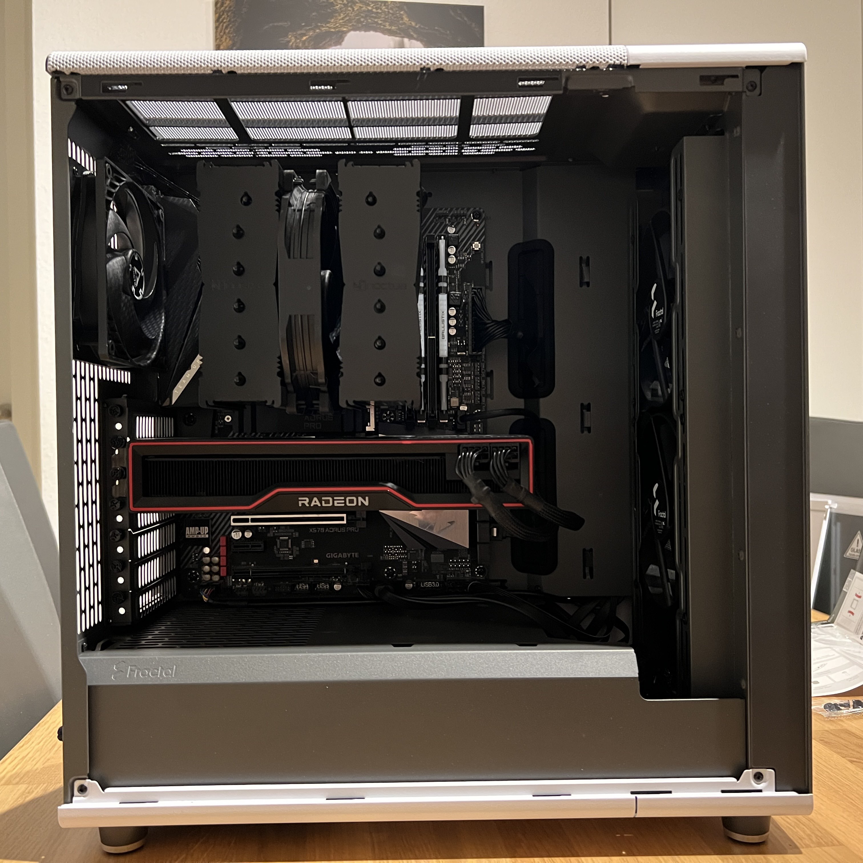

Auch wenn der Test noch schon länger her ist, will ich euch meine Langzeiterfahrung nicht vorenthalten und das Thema AIO für mich damit beenden, das ich wieder auf einen klassischen Luftkühler zurück wechsle.
Nach nun fast 2 Jahren bin ich seit gestern wieder zurück auf Luft. Geändert haben sich in der Zwischenzeit das Case (Fractal Design North) die CPU (5800X3D), die Grafikkarte (6900XT) und eben der Kühler (Noctua NH-D15S). Die AiO war grundlegen in Ordnung, aber wirklich besser als ein Kühlermonster wie den Noctua finde ich sie nicht (ein passendes Gehäuse vorausgesetzt). Bei subjektiv vergleichbarer Lautstärke habe ich bei Cinebench und Star Citizen deutlich bessere Temperaturen (und ja, ich habe die AIO gewartet, also Staub entfernt).
