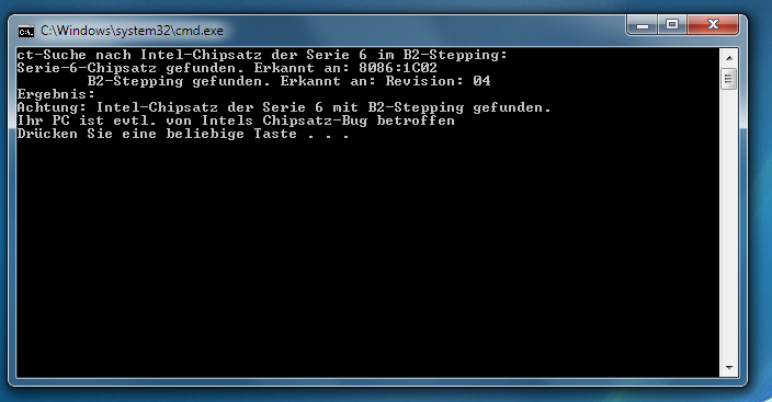

bei "Vendor ID 1b4b" würde ich aber eher auf Marvell als Intel tippen. Da scheint irgendwas mit dem Auslesen nicht ganz zu klappen.
Jo da ist ein Fehler drin, muss man von Hand ändern. Wäre vlt. sinnvoll das gleich noch in die News zu nehmen.
Korrekt ausgeführt siehts dann so aus:
unbenannt-1-png.219514
Bei mir funktioniert es trotzdem. Wird einfach der ganze Code auch ausgegeben (da kein echo off) und am Schluss kommt die Meldung, ob man betroffen ist oder nicht.
Aber zzz heise. Wenn man schon so ein Skript zur Verfügung stellt, dann aber bitte fehlerfrei. :p

Ja richtig, nur können die meisten Leute eher ne Batch ausführen am Bildschirm, als ne Revisionsnummer, die bei jedem Board woanders steht, finden. Schon oft genug erlebt :)
Die Batch-Datei von heise gibt aus dem Grund ja auch aus, dass man "vermutlich" vom Fehler betroffen ist. Bisher sieht es ja in der Tat so aus, als ob sämtliche Serie 6 Chipsätze betroffen wären und nicht nur bestimmte Chargen, auch wenn man dies in manchen Pressemitteilungen so interpretieren könnte.
