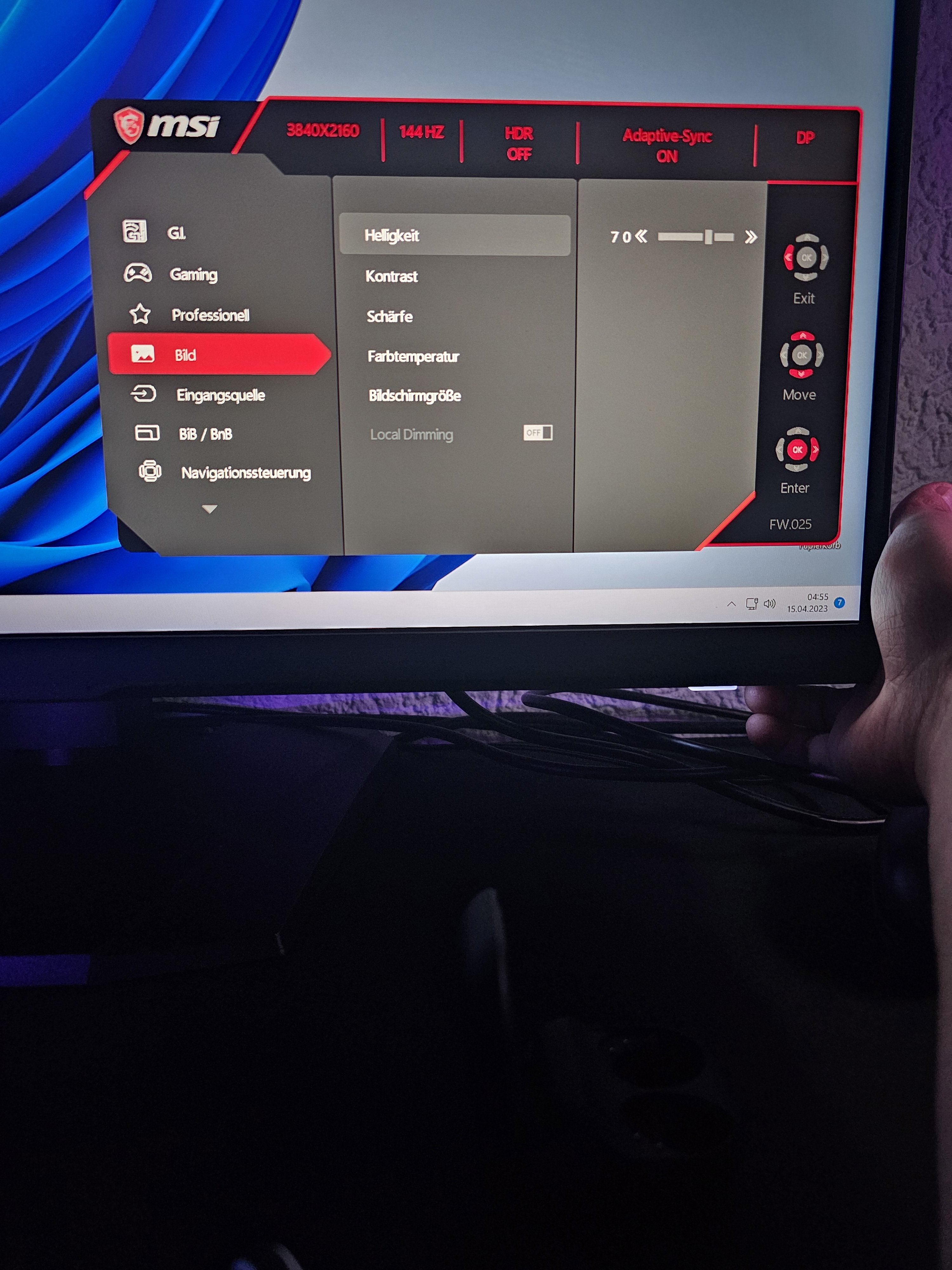

Ich habe mir die tage die 7800x3d gekauft und nutze ebenfalls ein nvidia rtx 4090 FE. Habe windows neu installiert und dann die nvidia treiber (531.61) installiert und seitdem habe ich ein unscharfes bild. Man sieht es an den fenster und icons auf dem Monitor. Ich dachte zu Anfang, dass ich vielleicht einfach halluziniere. Dann habe ich Apex legends und andere games gestartet. Dort ist es ebenfalls unscharf und es stört mich unfassbar. Hat jemand dieselben Erfahrungen? Windows wurde 3 mal neu installiert. Neuester nvidia treiber (531.61) sowie der amd chipset driver ist ebenfalls drauf.

Der Monitor ist so eingestellt wie man es auf den bildern sieht:
