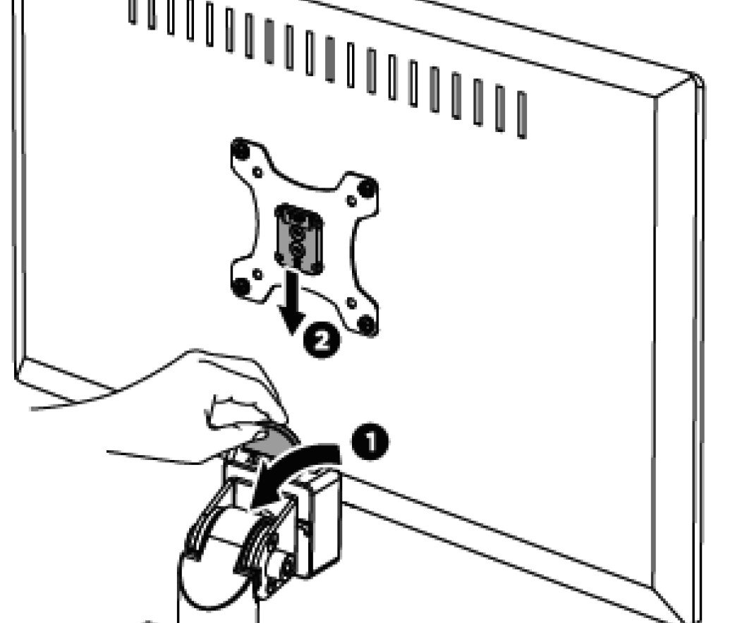

Also im Installations Guide steht da nichts das man da was einstellen kann, nur das Vesa-Halterung 2 die Führung 1 zu schieben ist und die 1 nach hinten gedrückt werden soll. Fertig

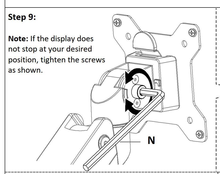

Da kann man nur noch den Winkel des Monitors einstellen Bild 3.
Mehr ist da nicht mit Einstellen.

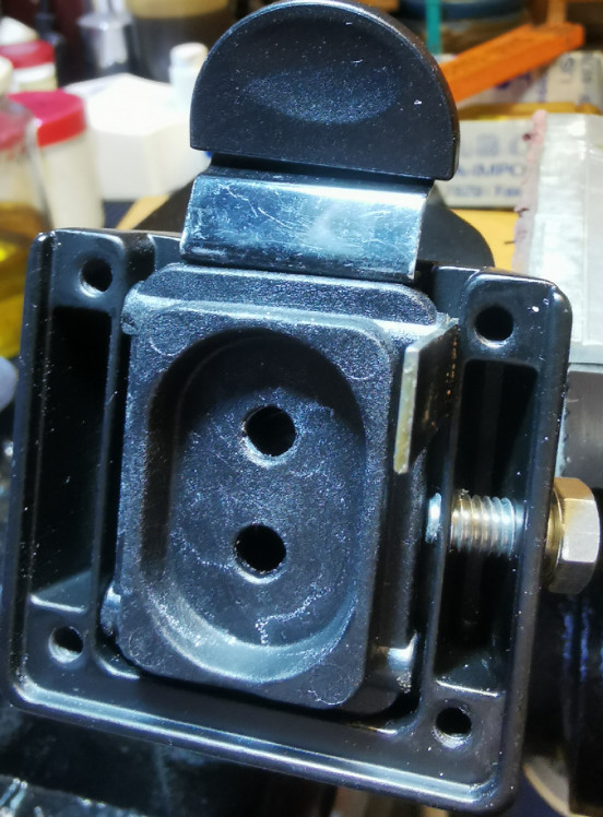

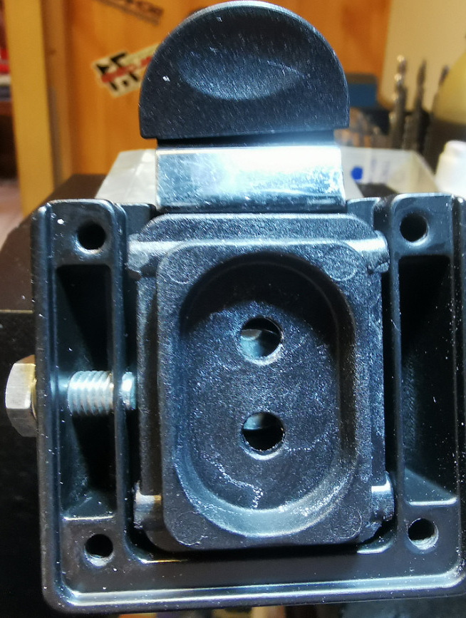

So ich wollte mal den Sachstand geben.
Nachdem hier keine Informationen gekommen sind habe ich mich an einen Nachbarn gewendet der auch Fernsehtechniker ist. Dachte eigentlich der Repariert nur aber er hat mir dann weiter geholfen.
Die beiden Halterungen am Digitus DA-90427 hat er wie die folgenden Bilder zeigen umgebaut.
Das seitlich Spiel sagte er wäre zu viel die rechte Halterung hat 1.3mm und die Linke 0,8mm die kann man jetzt auf 0,0mm bringen und schon wackeln die Monitore nicht mehr.
Zudem hat die Vesa Halterung 6mm Löcher aber meist wären die Schrauben 3mm.
Damit man die nicht zu fest anzieht und Schäden man TV/Monitor oder am Gewinde verursacht hat er mir noch 8 kleine O-Ringe eingebaut. Jetzt braucht man die 3mm Vesa-Schrauben nur Handfest anziehen, durch die Gummiringe sind die so gut fixiert, das diese sich nicht mehr lösen und auch nicht wackeln.
Es hat im übrigen keinen Einfluss auf die 90 Grad Drehbarkeit, wer also die Monitore hochkant drehen will, das geht alles noch.
Muss sagen der Mann ist ein Fuchs.
Das ganze hat er innerhalb von 1 1/2 Stunden gemacht.
Beide Monitore ausgehängt, bei Halterungen ausgebaut, Gewinde und Schrauben eingebaut, Vesa-Halterungen mit Gummis versehen und alles wieder eingebaut.
Dazu kommt das Beste, weil wir quasi Nachbarn sind wollte er nichts haben, aber es gab Kaffee und Kuchen und zum nächsten Grillen habe ich ihn auch eingeladen.
Mein Problem mit den wackelnden Monitoren ist gelöst.
3 Bilder anbei
Bei Bild 1 Halterung rechts ist ein Abstandsblech eingeschoben, damit man sieht wie viel Luft der Einschub hat, zur besseren Sichtbarkeit.
Bild 2 Halterung links
Bild 3 Vesa Halterung mit Gummiring
